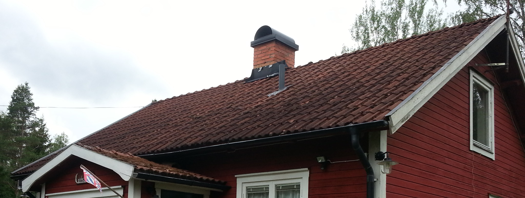

Hej! Köpte ett gammalt torp för ungefär ett år sedan. Taket har första generationens betongpannor, troligen från 50-talet nångång. Det växer en del mossa och alger på det och jag har idag haft en firma där som gett en offert på att mekaniskt rensa bort mossan samt lägga på något medel för att döda alger och annan tillväxt samt rensa stuprännor och byta ev trasiga pannor.
Firman menar att gör man detta kan pannorna hålla minst 10 år till.
Under takpannorna är det knappast nån isolering (torp från 1887) så det allra bästa vore givetvis att byta pannor och tilläggsisolera i samma svep. Men min ekonomi räcker inte till det i nuläget.
Jag vill höra andras erfarenheter av att göra en moss- och algrensning för att förlänga livet på pannorna, och gärna synpunkter på företaget ifråga, LA Takvård, som verkar ha franchisetagare runt om i landet. Man kan läsa om dem och deras metod här:
http://www.takvard.se/sample-page/
Eller är det dumt investerade pengar (3430 kr efter rotavdrag)? Bättre att vänta till nästa sommar och hoppas att jag då har råd att göra om taket helt?
Vore mycket tacksam för lite bra input och bollande av tankar här.

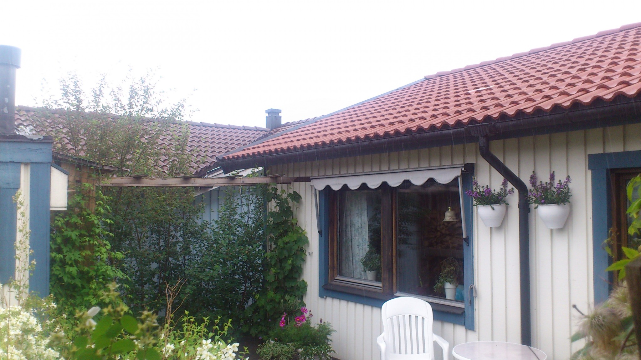

Jag lät LA rensa och behandla mitt tak (betongpannor från 1978) för 3 år sedan.
Borttagningen av mossan skedde MEKANISKT och inte med högtryckstvätt ,som riskerar att spruta in vatten mellan pannorna eller genom de små HÅL, som mossan frätt ur (Några pannor fick bytas p.g.a. detta).
Hantverkarna tog med sig mossan ( c:a 4 säckar) och inget synligt fanns kvar på taket.
Jag har fortfarande ingen påväxt.
Jag betalade c:a 3.500:-, vilket jag då ansåg skäligt. Alternativet hade ju varit att själv krypa runt på taket i flera dagar och sedan sprutat på något medel. Detta gjorde jag för c:a 20 år sedan (bara mekanisk skrapning) och visste hur mycket jobb det är.
Många av mina grannar har nu frågat hur jag burit mig åt för att få ett så fint tak.
Det finns säkert flera andra företag, som gör liknande behandlingar, men mitt råd är att undvika just HÖGTRYCKSTVÄTT (gäller både tak och de flesta typer av fasader om man inte är EXTREMT försiktig).

Enligt mannen som var här är det första generationens betongpannor, som började tillverkas på 1950-talet. Det är alltså troligt att de är så gamla. De gjordes visst enligt samma metod som de gamla tegelpannorna, om jag förstod honom rätt. Tyvärr har jag inga reservpannor, utan rekommenderades att köpa in några tegelpannor som visst finns i samma modell att ha för utbyte där så behövs.
Det pris jag fick var alltså 3.400 efter rotavdrag.
Bild kommer.
Bild kommer.

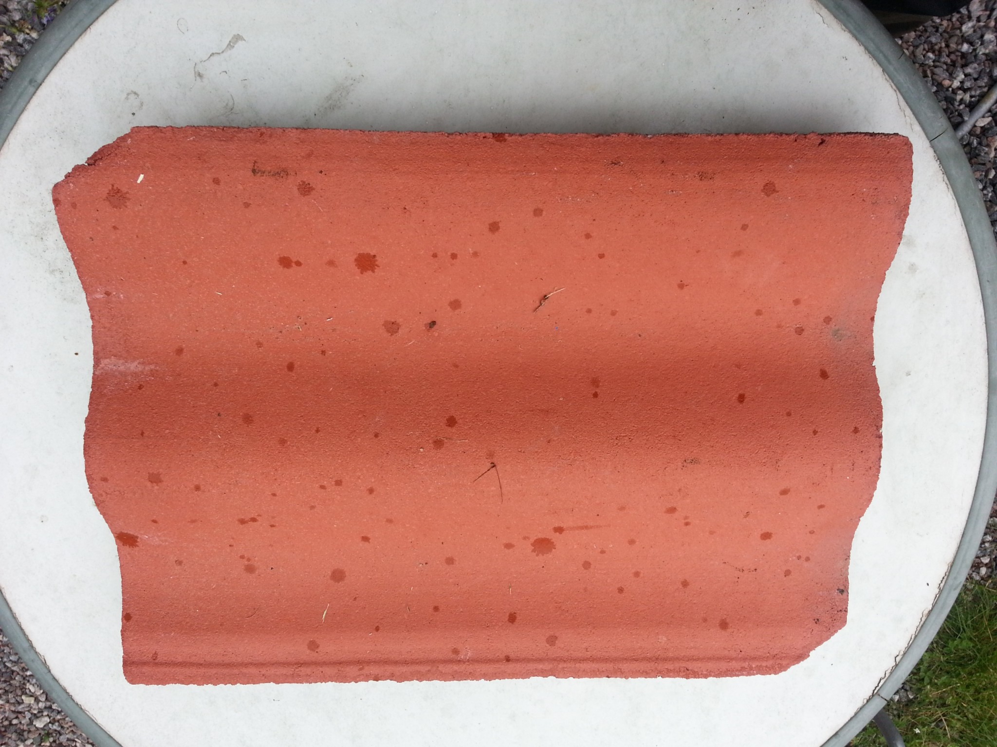

Hurra, råkade träffa gamla ägaren som har sommarstuga bredvid. Han hade lite gamla pannor kvar som jag kunde få. En sak mindre...
Lägger upp bild på takpanna samt taket från ena sidan. Ungefär lika mycket mossa på andra sidan.
Betongpannor från 50-tal är slut, även om du får dem fina läcker de som såll.
Allt annat är bortkadtade pengar.
Pannor från 70-80talet är tjockare och av bättre kvalite och dessa kan man "kanske"förlänga livslängden på.
