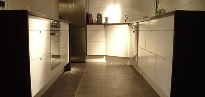

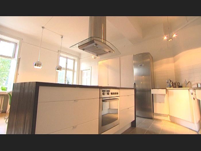

Det går ju att göra en snålvariant och betsa en billig bänkskiva. Köket nedan har betsade bokskivor.

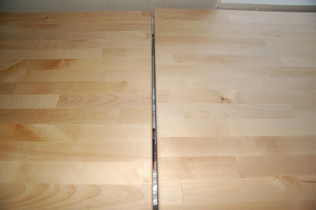

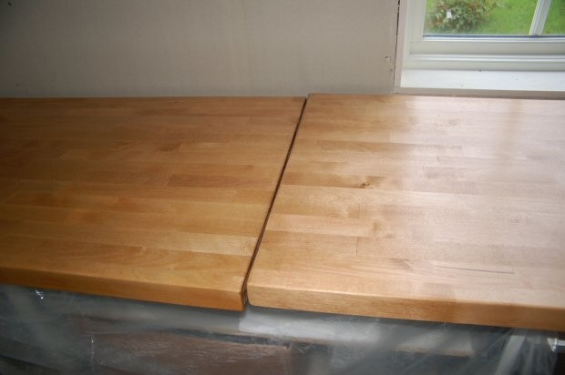

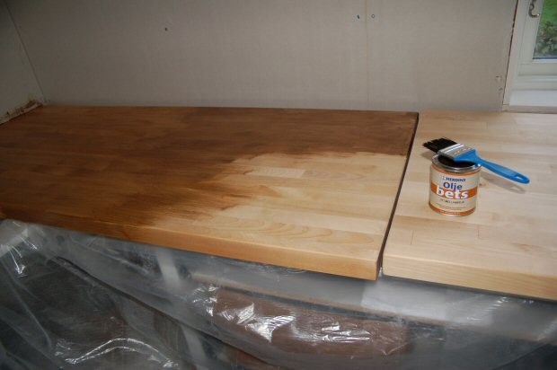

Kan oxå rekommendera att betsa en billig skiva. Köpte Ikeas i björk och bestade med Hedins oljebets. Eftersom skivan redan va lätt inoljad från början valde jag en oljebets för att slippa göra skivan trären. Efter betsen oljade jag in skivan med Trip Traps köksbordsolja. Blev jättebra!
Hur bra håller sig betsen?
Har sett utställningskök där skivan börjat bli flammig då betsen slitits ut. Och då har ändå ingen använt köket på riktigt utan det har slitits ner av att folk strukit sina händer mot skivan.
Betsade skivan i september förra året och nu i april är dom fortfarande lika fina. Vet inte om det har med att göra kvalitén på betsen eller att vi inte är mästerkockar som står timmar varje dag vid bänken...
IKEA har laminat 38 mm i mörk valnöt samt ljus valnöt. För tillfället dock endast som måttbeställd...Men visst är massivt snyggast....
akila, måste du olja in skivan med jämna mellanrum eller håller den sig bra efter första inoljningen? Finns det möjlighet att få se någon bild på bänkskivan?
Ja man måste olja med jämna mellanrum. Det är ju tyvärr så med massiva träskivor. Med Trip Traps olja är det en gång i kvartalet, varierar säkert mellan olika märken. Det går ju oxå att vaxa men det kanske ngn annan kan berätta om :o
Vill man ha ännu mörkare skiva är det bara att gå en runda till med betsen.
