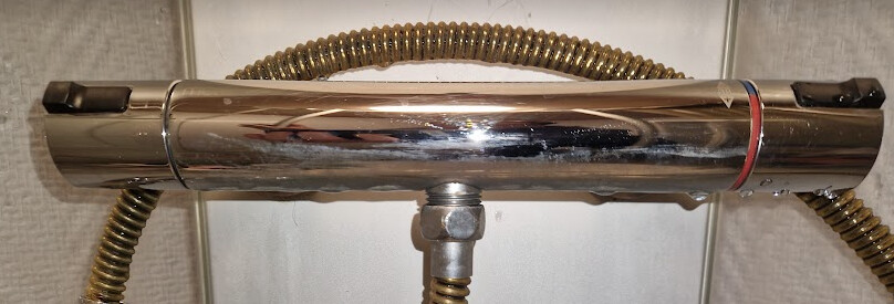

Har en kanske 5-6 år gammal mora duschblandare som står och droppar från duschslangen.
Tror det kan vara en Mora Cera...
Funderar om det finns nåt sätt att fixa detta förutom att byta hela blandaren eller den (antar jag) svindyra keramiska insatsen? (verkar som de kostar ca 800kr på moras hemsida).
Kanske är det lika bra att bara köpa billigaste blandare på biltema och byta var 5e år?

Här har du flera tips om det är en Mora CeraJ JohanLun skrev:Har en kanske 5-6 år gammal mora duschblandare som står och droppar från duschslangen.
https://kundforum.moraarmatur.se/org/moraarmatur/d/dusch-som-droppar/
Sen är det INTE lika bra att köpa från Biltema!
Mora Cera T4.J JohanLun skrev:

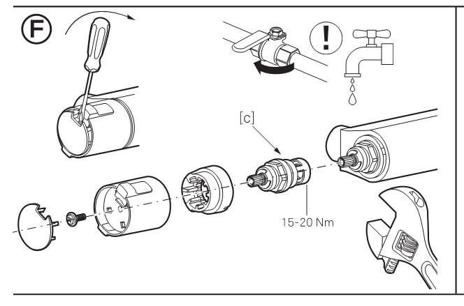

Snodde anvisningen från Bauhaus:
https://bauhaus-api.perfioncloud.com:8443/Perfion/File.aspx?id=71a41fb3-19cd-40c7-a7a3-25aa5aff626d
Det är ganska lättservat!

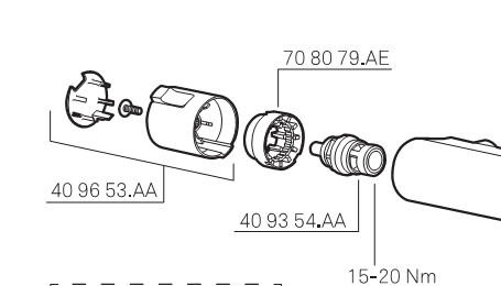

Artikeln C är den som ska bytas.
40 93 54.AA
Gammalt RSK: 8345137
Numera har denna blivit ersatt till RSK: 8397028.
Kan tex köpas här:
https://www.vvsobadrum.se/reservdel...m-mora-keramiskt-overstycke-termostatblandare
https://www.hornbach.se/p/keramiskt...e-utan-ratt-satesdjup-22-mm-8397028/12245864/
https://rorfokus.se/produkt/keramiskt-overstycke-fmm-mora/
