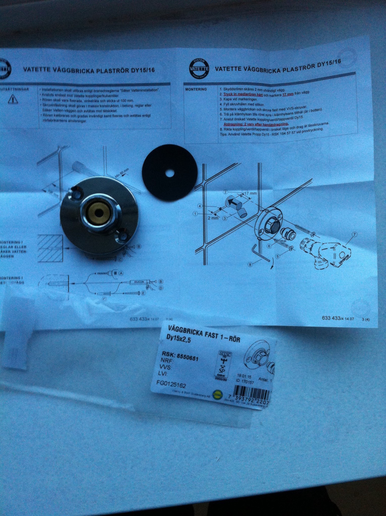

Ska montera väggbricka rsk 8550651 och det är en svart gummitätning med som inte är med i monteringsanvisningen. Vad är den till för?
Om du ska montera väggbrickan där det inte är tätskikt, t.ex. i kök eller liknande, så sätter man den på röret som kommer ut som ngn slags tätning.
Så har jag fått det förklarat för mig. Jag använder den om jag kommer ihåg det, tror egentligen inte det spelar någon roll.
Ok, då vet jag. Tackar!

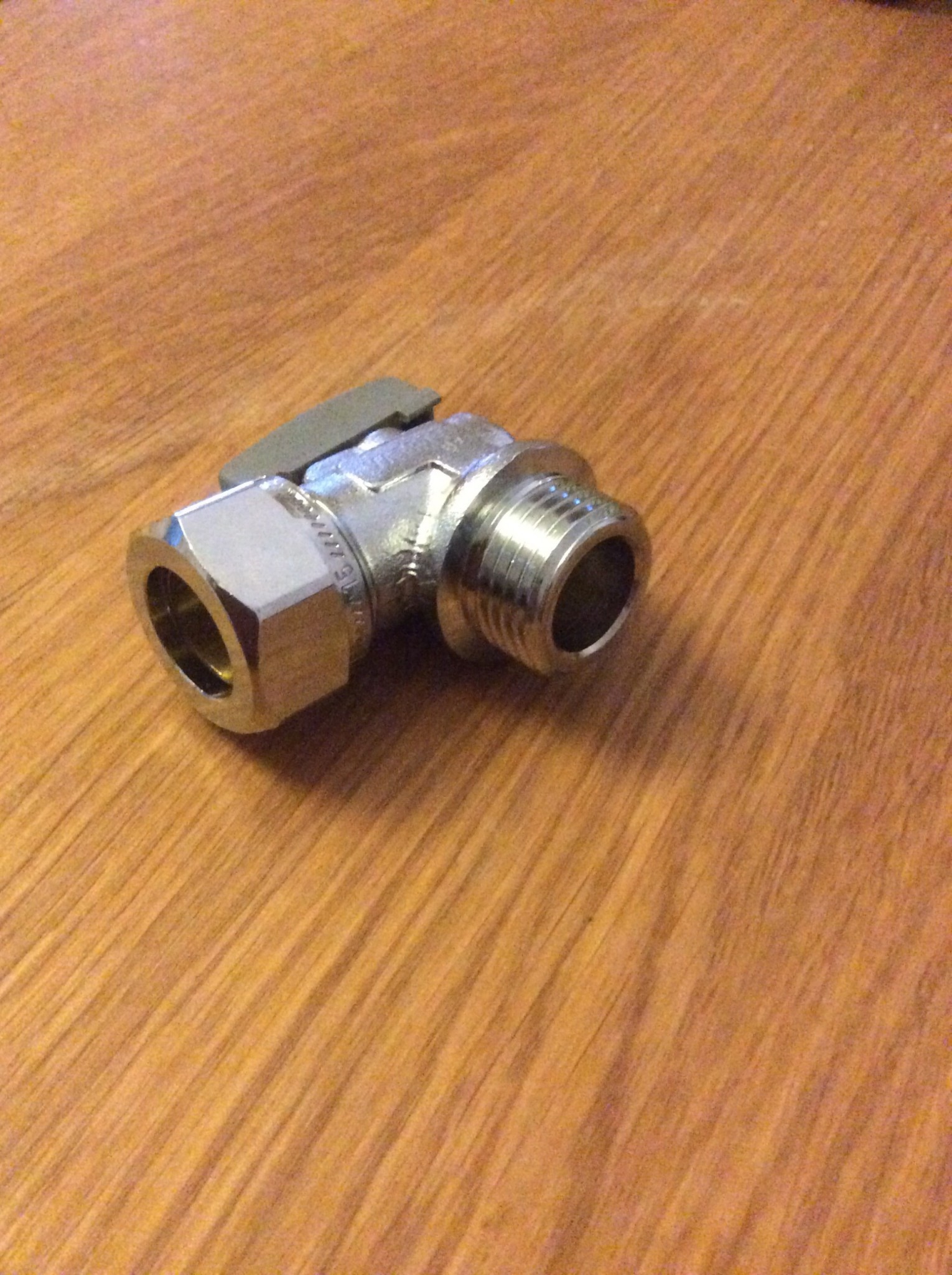

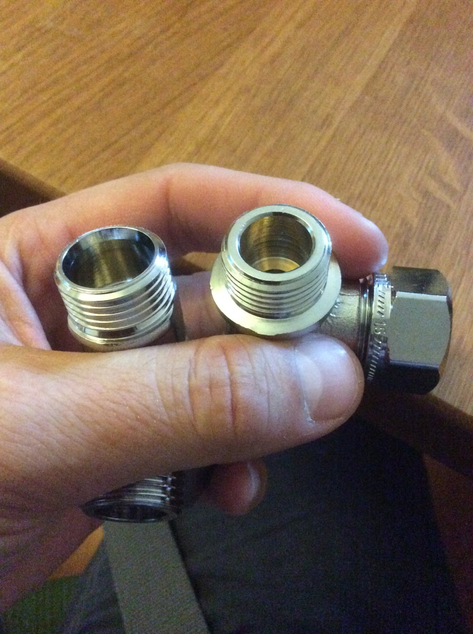

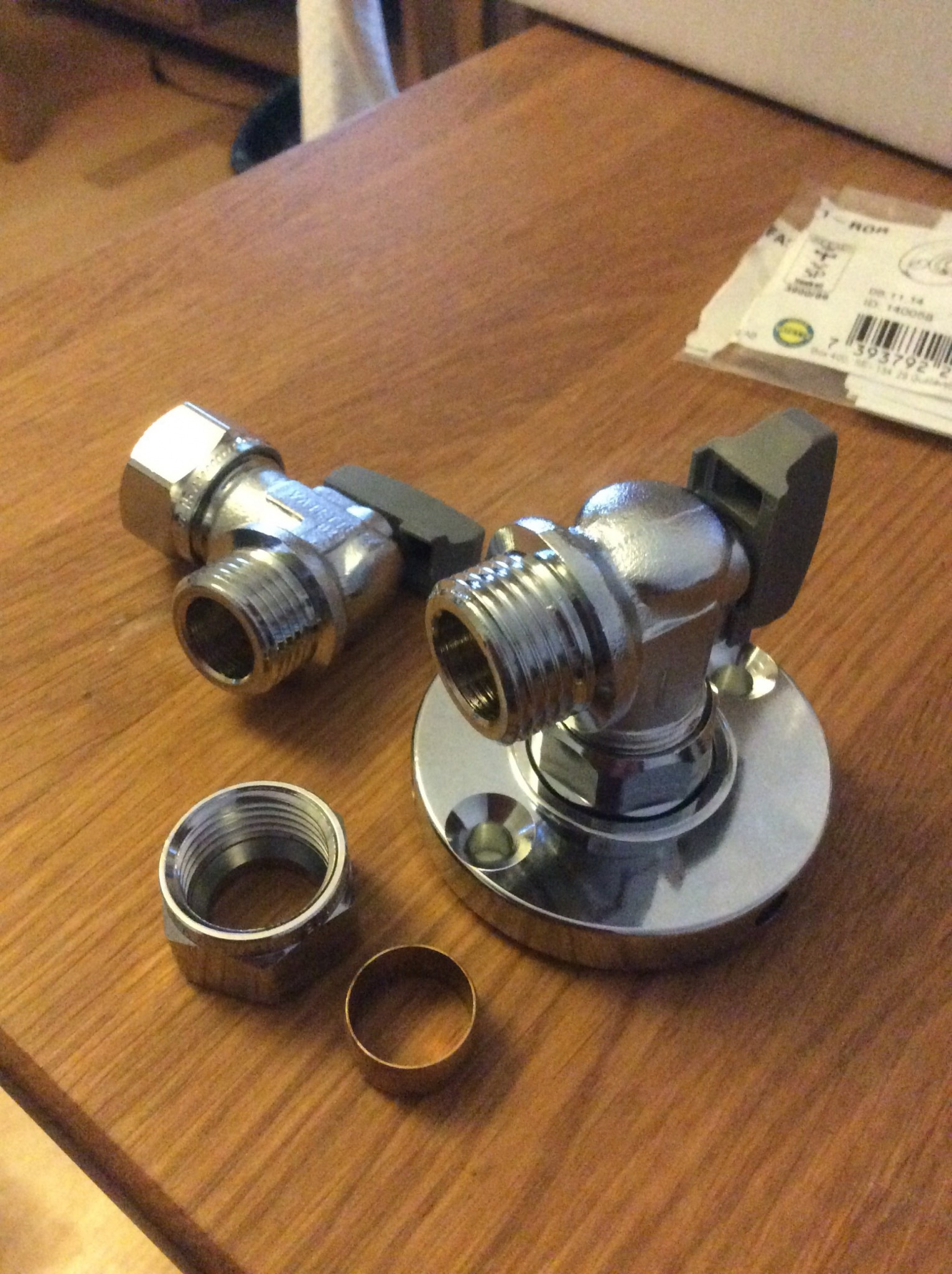

Köpte på mig ett gäng för att sätta upp i senaste projektet. För tappventilen med koniskt säte (säger man så?) passade ju väggbrickan perfekt men vinkelventilen med platt säte funkar ju givetvis inte (RSK-nr: 8546972).
Vad för vinkelventil ska man köra egentligen till denna väggbricka? Sätet på tappventilen till vänster och vinkelventilen till höger
Krilleman
Alltid den koniska 15mm klämringsänden i täckbrickan!
Jo, det är ju givet. Vinkelventilen har ju ett koniskt och ett platt säte. Den kom med mutter och klämring för koniskt säte så jag trodde i min enfald att jag fick fel ventil.
Direkt ur påsen:

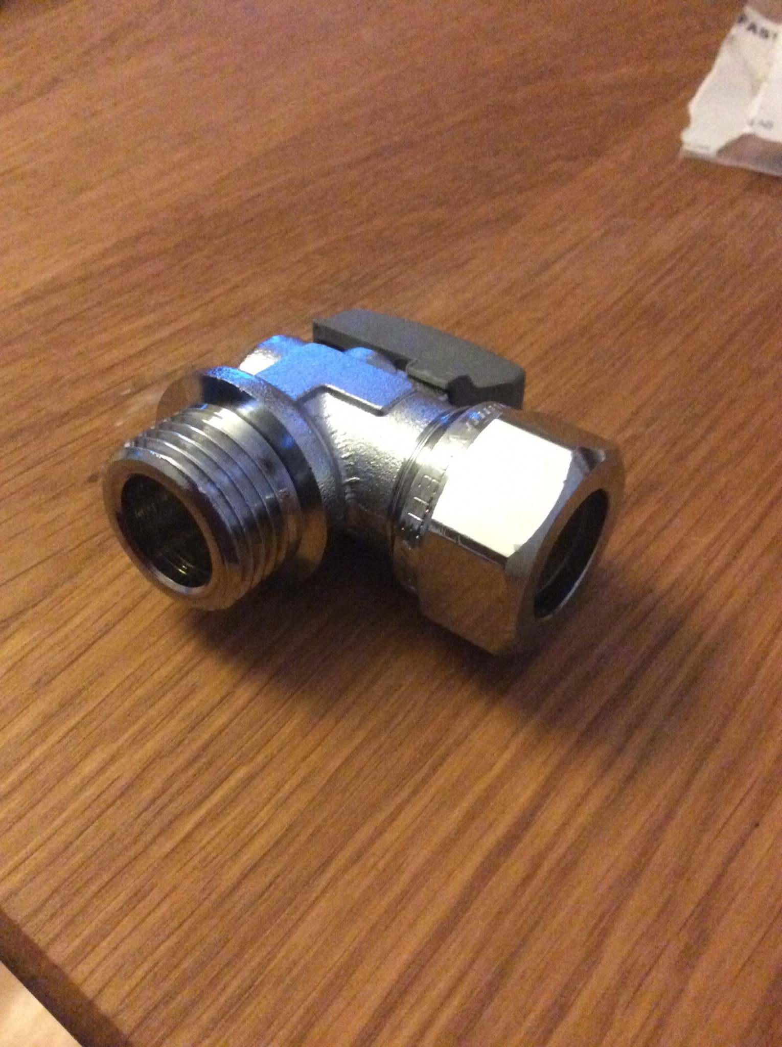

Vänder jag på ventilen så vredet hamnar undertill passar ventilen finfint i väggbrickan men jag åker på att ordna några halvkopplingar för platt säte
Är det så som var tanken att man är tvungen att komplettera?
Krilleman
Nej, du har helt enkelt köpt fel ventil. Den du har passar en R15 anslutningsslang till en duschkabin perfekt.
Du borde ha köpt RSK: 8546975
15mm klämringskoppling i båda ändar.
Det kommer gå fint att fortsätta med halvkopplingar också. Men det är inte så systemet är tänkt.
