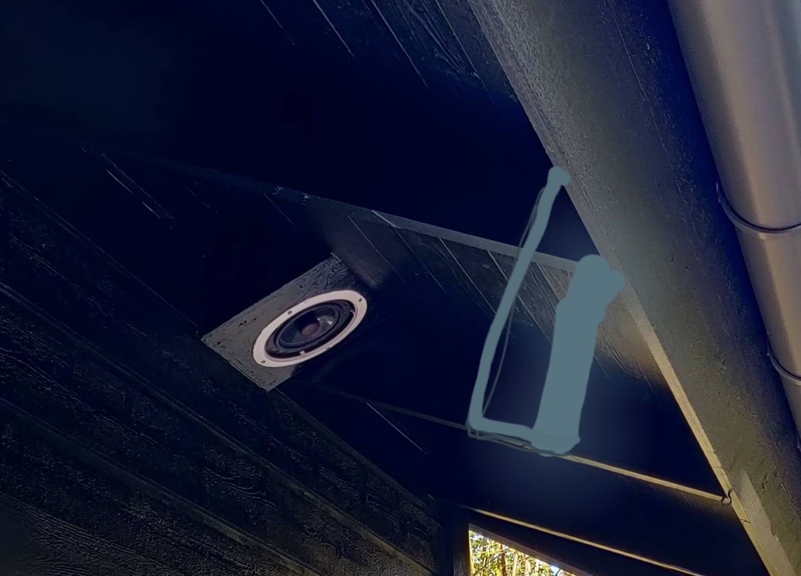

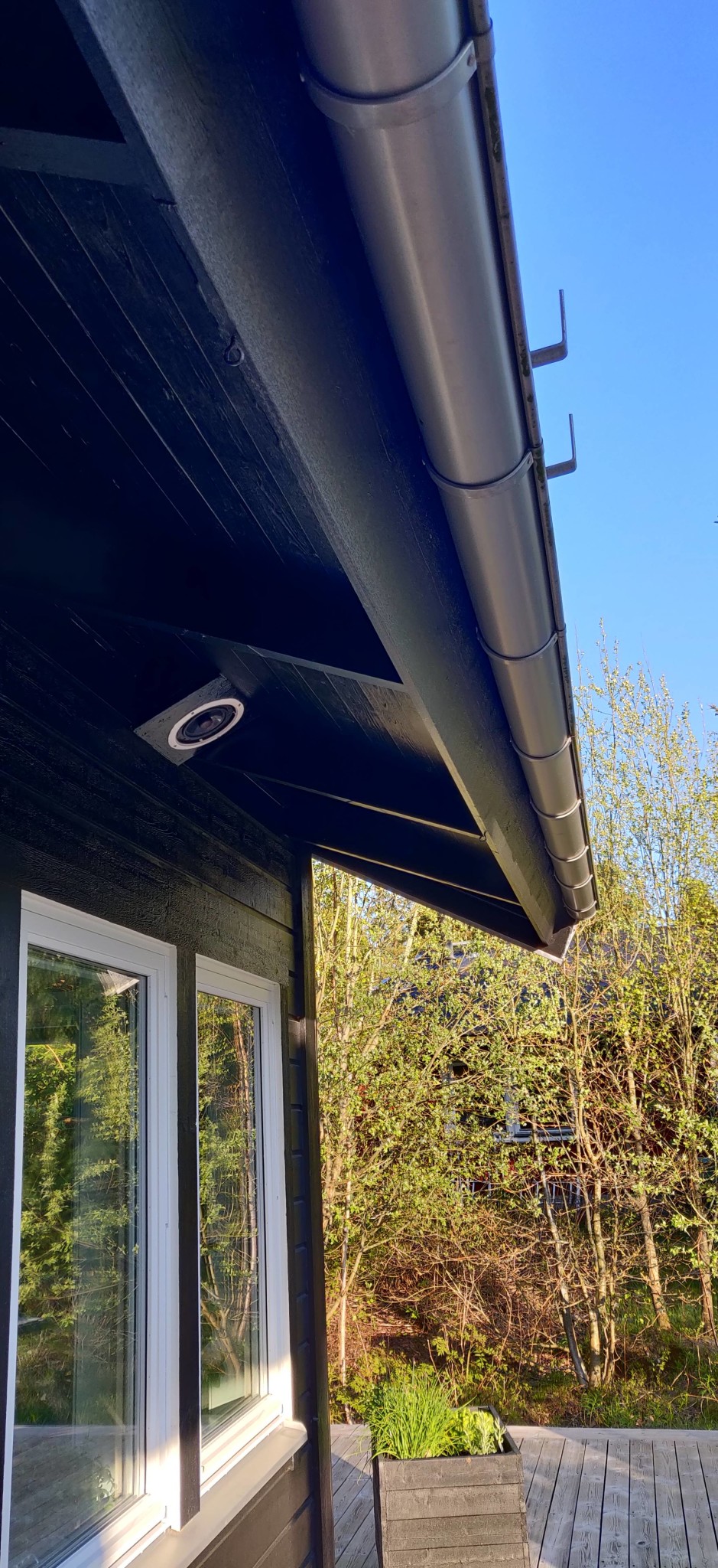

Misstänkte de, men jag vill hänga den i takstolstassarna och dom är inte sågade vågrätt
Vägg beslag klarar att markisen monteras i en viss lutning så det beror på i hur stor vinkeln tassarna är kapade.
En bild kan hjälpa.
Vill montera under tassar så den kommer hänga på bultarna i så fall, känns inte bra

Det är tak beslag du ska ha (y).
Sedan kan du behöva vrida på fyrkantsprofilen (beroende på om det är en helt öppen eller kassett) alt sätta kilar så markisen får rätt vinkel och justera armarna för rätt utfall.
Tack, de va som jag misstänkte. Då blev de ingen montering idag
Det går att skruva vertikala reglar eller järn som vägg beslagen monteras på, men det kan bli att se klumpich ut och då skulle jag säga att du behöver fler än två fästen och att reglarna är väl dimensionerad för att klara kraften när markisen är utfälld..
Undersida av en svartmålad träkonstruktion med väggbeslag och vit markerad plats för vertikal regel eller järn.
Tack, men jag letar upp riktiga takfästen.
Å så blir det nog 4 istället för 3 som är med i paketet
Blir bäst och snyggast..
