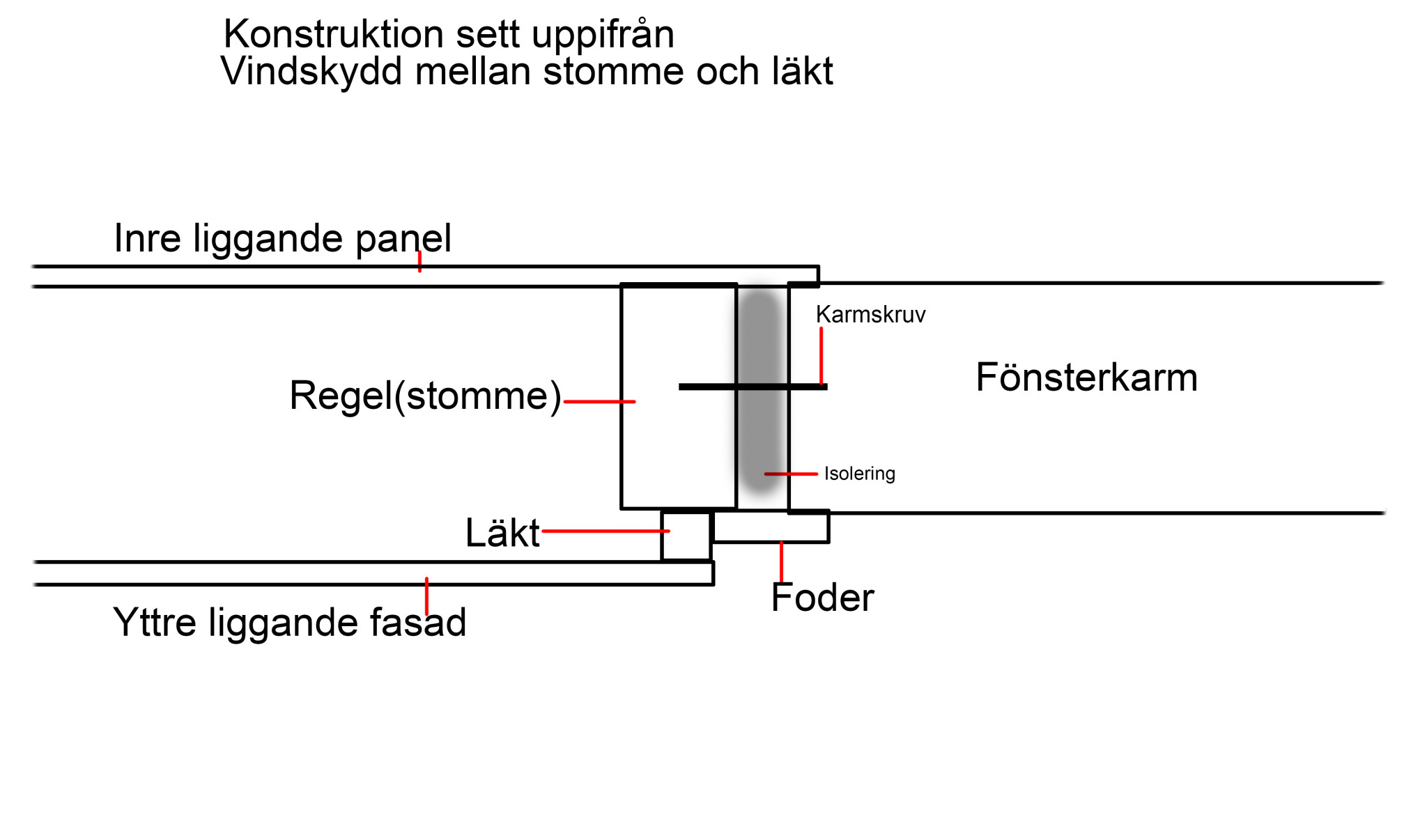

Håller på att bygga en stuga.
Tänker jag rätt ang monteringen av fönster(även dörr)?
(Se bild)
  • Illustration av montering av fönsterkarm i en vägg med beskrivning av komponenterna och deras placering.
Det normala är nog att fodret sitter utanpå både fönster och yttre panel, och då att du antingen sätter fönstret i samma djup som panelen eller har en bräda som går från fönstret ut till samma djup som yttre panelens utsida.
Man brukar också ha foder på insidan, och sen blir det i princip samma på insidan, så bräda på djupet (som också täcker springan) och foder
