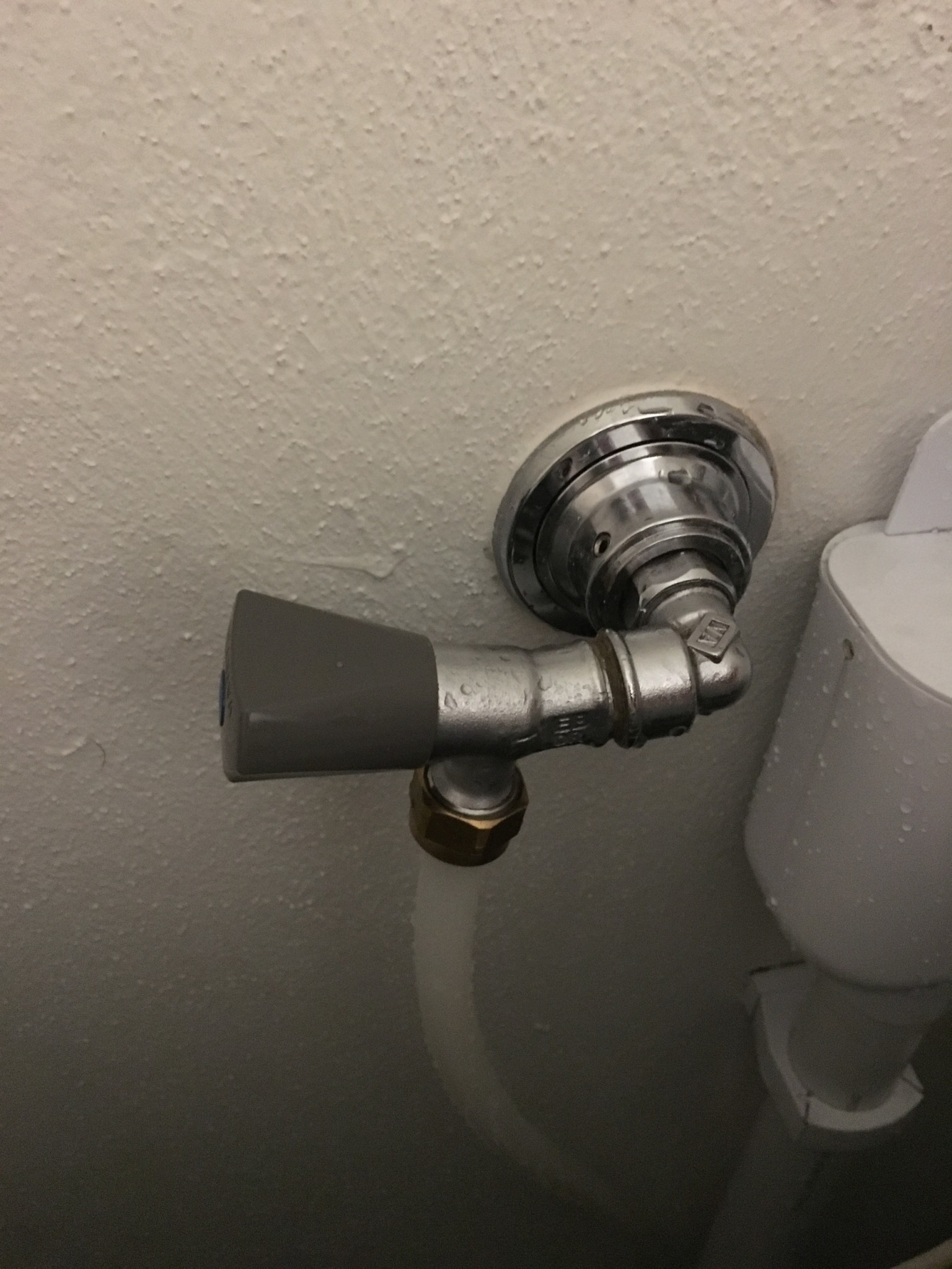

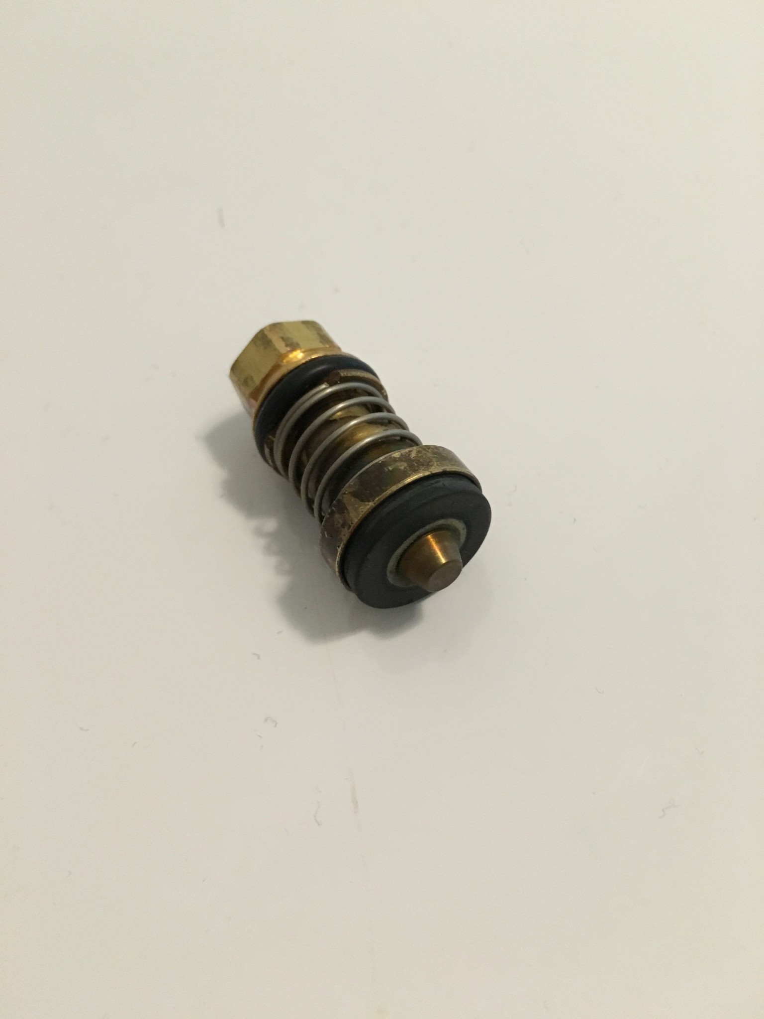

Lyckades med konststycket att skruva av kranen så mycket att vattnet sprutade. Men nu får jag inte ihop det. Hur ska man skruva ihop delarna på rätt sätt?

Jag har försökt googla efter något som liknar din men lyckas inte. På din bild så kan man skymta stämpar i metallen, försök se vad som står där.
Annars kan du ju lyxa till det med ny tappkran med keramisk insats (lätt att vrida);
http://www.vvsonline.nu/product_info.php?products_id=1284
(vet ej om gängorna är rätt)

Ja det stämde;
http://www.vvs-klimat.se/product.html/vatette-tappventil
159kr för en ny kran.
Resverdelen kostar 88kr:
http://www.vvsochbad.se/Massuppraet...tavsberg-Ventiloverdel-G-med-ratt-774692.html
rsk 8473411
art 0604690

Tackar så mycket!
En god vän fick ihop den och konstaterade att VVS-montören inte skruvat ihop den på rätt sätt.
