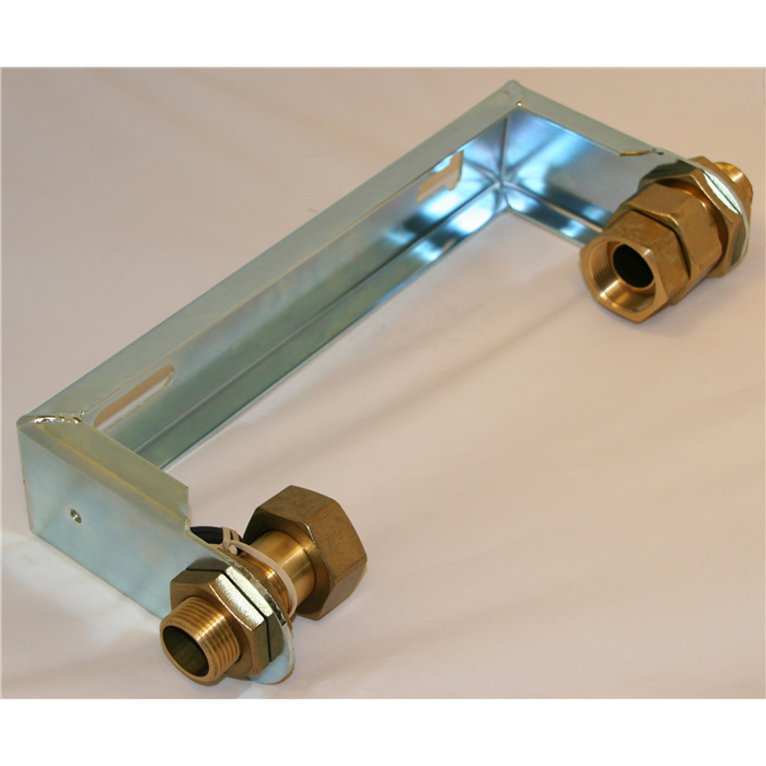

Montera vattenmätarkonsol
Jag har köpt en konsol på Rinkaby rör som heter Art Nr:5486
https://www.rinkabyror.se/artikel/vattenmatarkonsol/
Nu undrar jag om någon vet hur jag gängar på ventilerna på 3/4" gängan?
Jag förstår inte hur jag håller fast gängan så den inte bara 'snurrar' när jag skruvar i kulventilerna.
Det finns inget ställe att hålla fast med nyckel på någon av sidorna.
Mycket tacksam för hjälp!

konsolen går väl att dra bort från anslutningarna? Då är det väl tydliga sexkanter där?
Kontramuttrarna var min plan oxå men det slutade med att jag hoppar konsolen som mest stökar till det. Jag ringde kommunen och det var inget krav på konsol så jag bytte det gamla galvade röret som var vinklat nere i backen mot ett plaströr. Kan säga att det galvade röret var så dåligt att det vek sig när jag använde det som mothåll för att lossa den gamla vinkeln.
Nu när det är på plats så tänker jag göra en "hemmagjord" konsol med vinklar jag bultar i väggen och sedan rör-klammer över sexkantsfattningen på kulventilerna. Då borde det sitta lika bra som konsolen..
