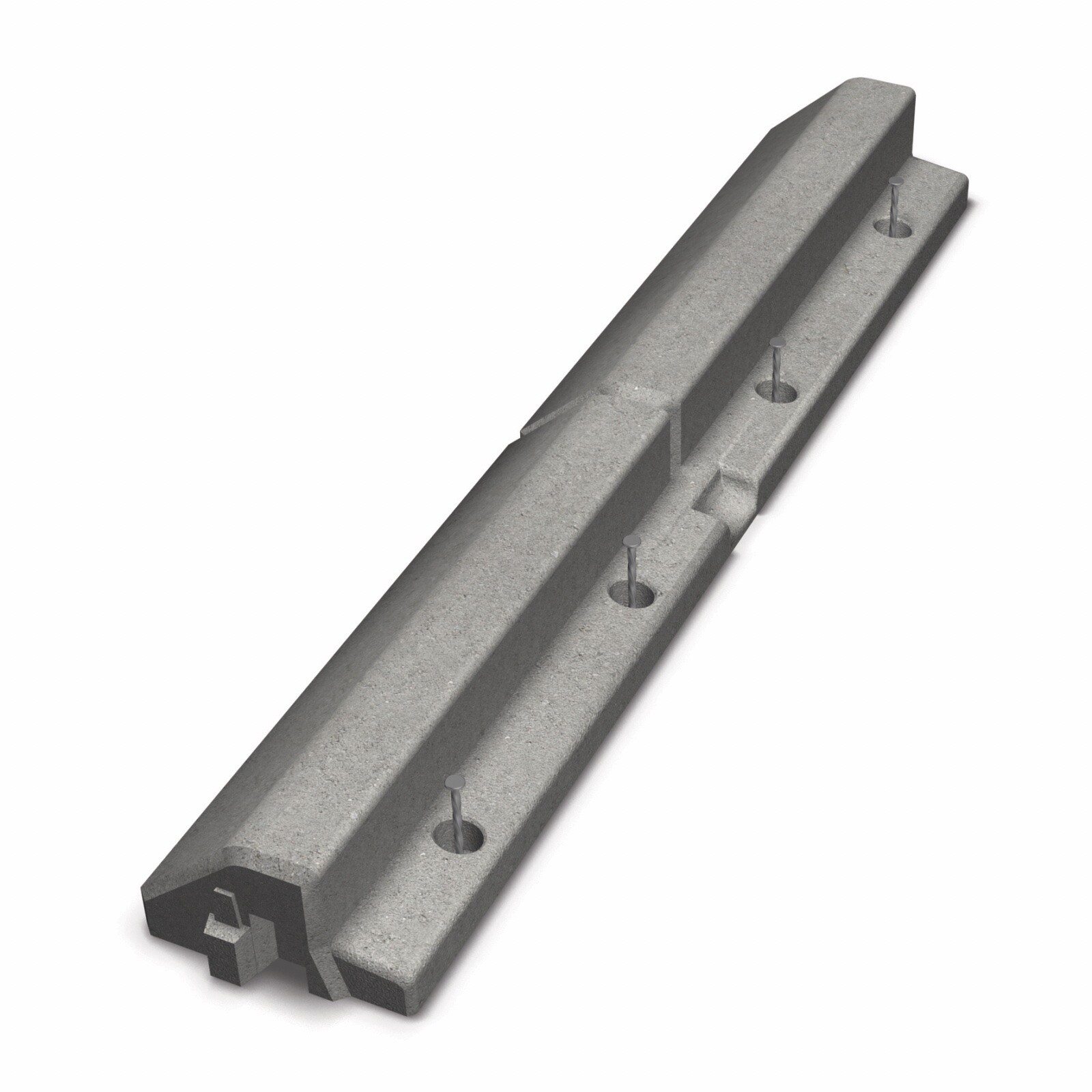

Måste ersätta ett par kantstöd till uppfarten men hittar inget vettigt sätt att slå ner spiken med då huvudet ska ner i en skål.
En grövre körnare hade säkerligen fungerat men det är väl inte tanken att man ska behöva?
Betongkantstöd med förborrade hål och spikar, avsett för uppfarter.

Testat det med en spräckt betongbit som resultat, inga av mina spett går ner i hålet.
Rätt verktyg är en sk. handstöt. Den är också konstruerad så att man inte slår i botten på stenen så den går sönder.
Får man inte tag i det så borde det funka bra med lämplig järnstångsbit som är lite konkav i änden.

Givetvis krävs det en tillräckligt smal pinne som går ner i hålet. Du har ingen borrhammare, så kan du köra med den
Som en gängstång från bygghuset.

Kontaktade kommunen för att kolla om dom hade möjlighet att hjälpa mig eller om man kunde låna ett verktyg men dom hänvisade till entreprenör.
Lutar åt att bygga ihop något eget verktyg.
