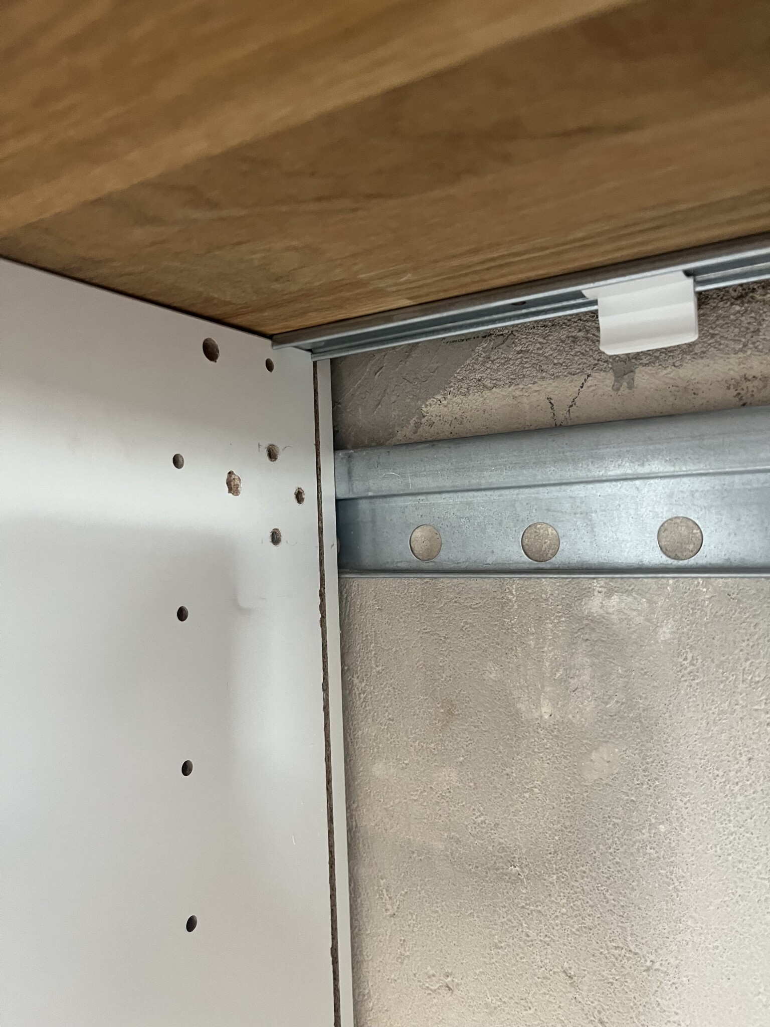

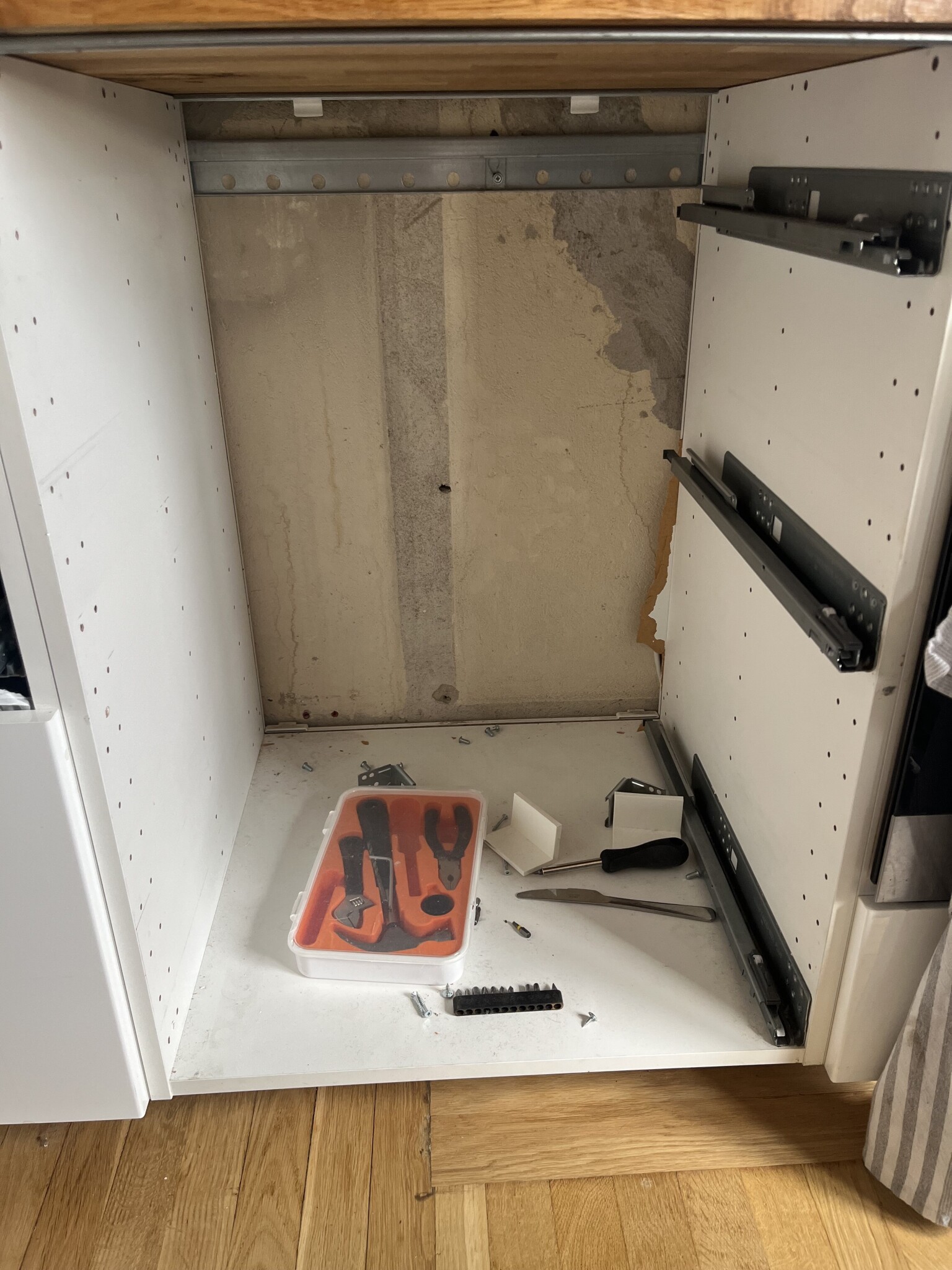

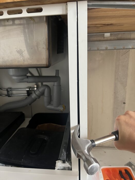

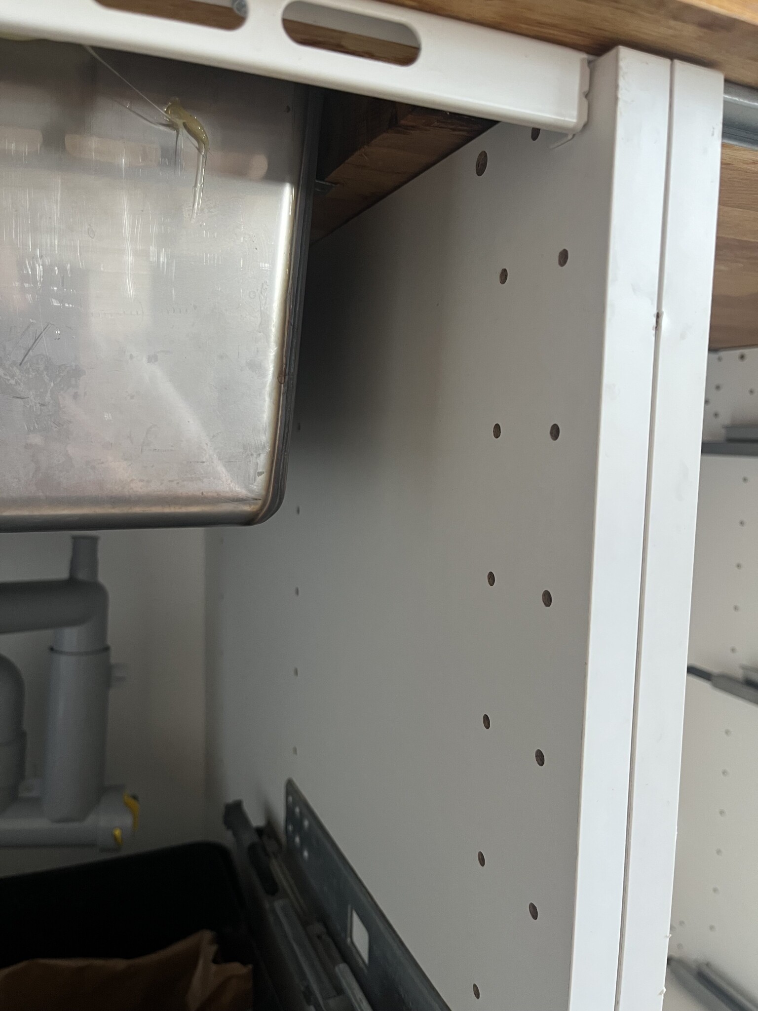

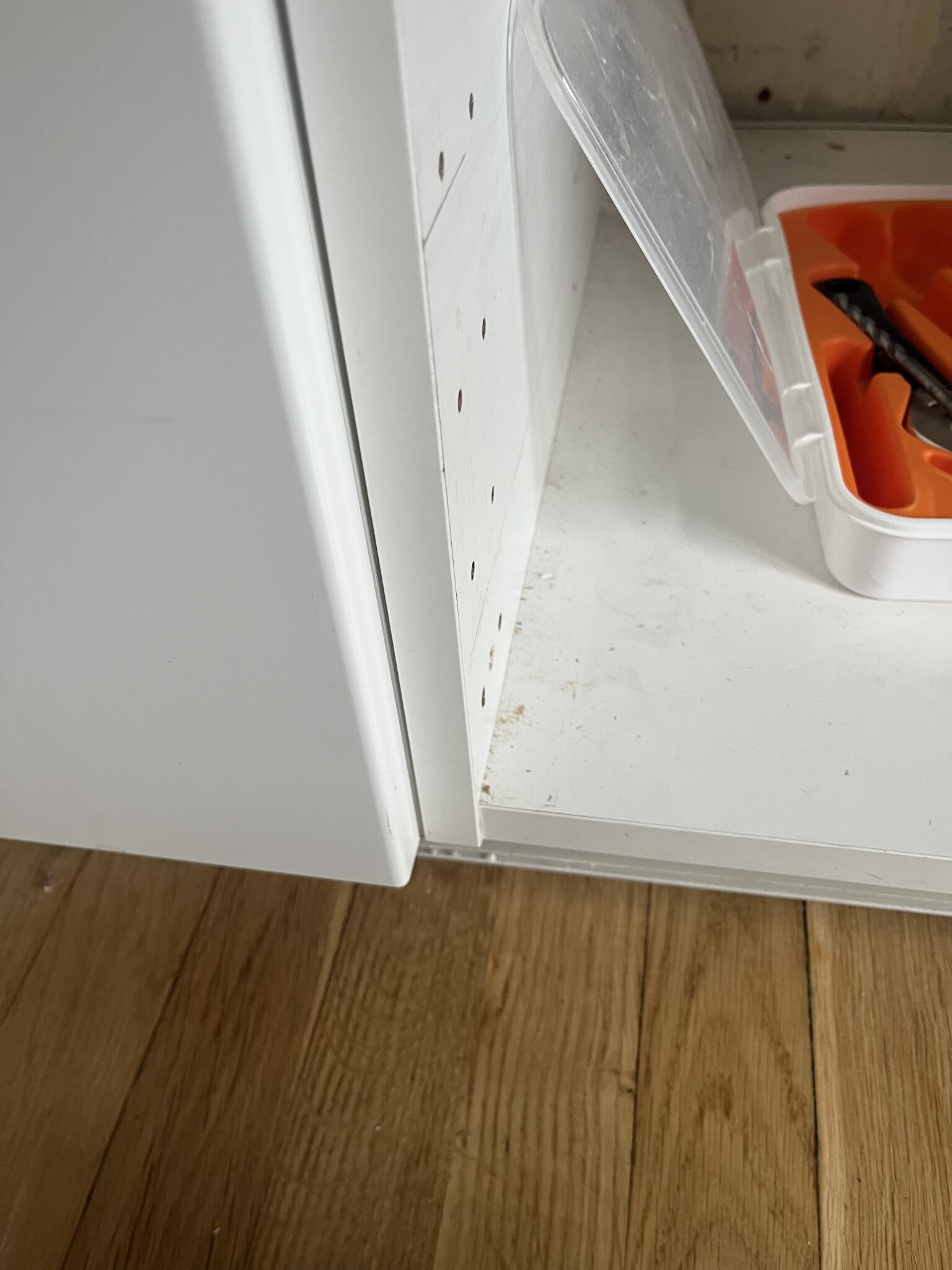

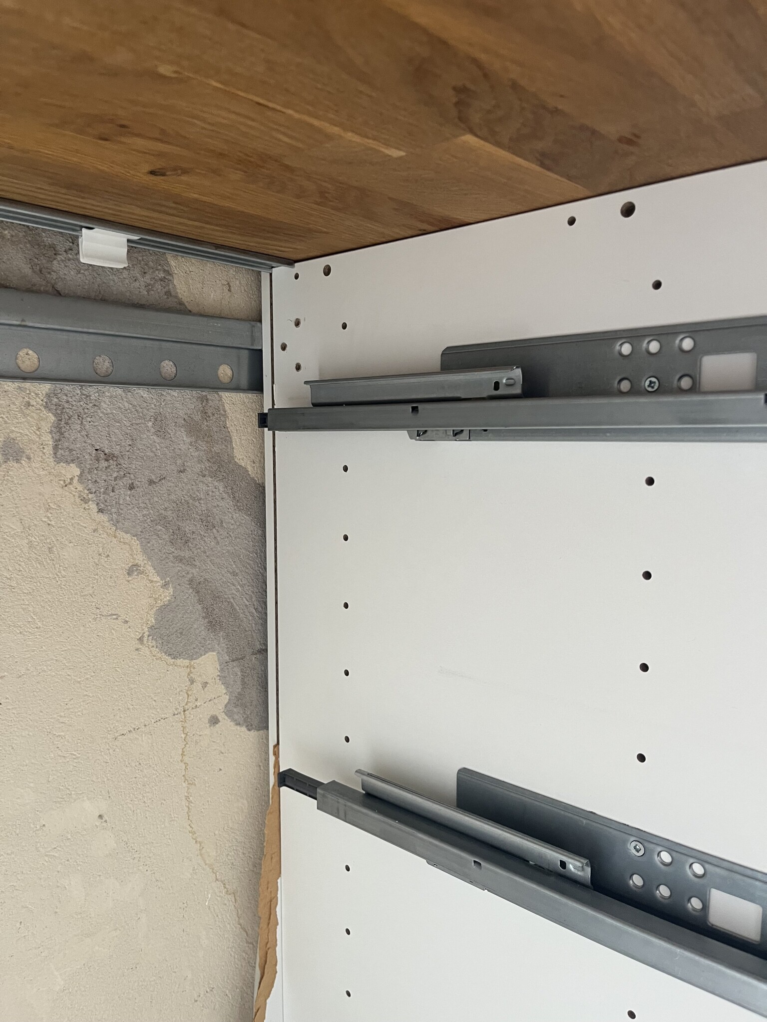

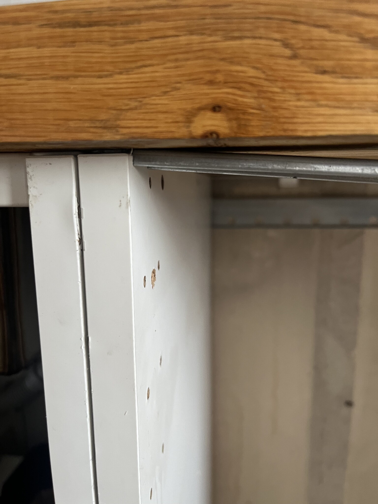

Jag ska installera diskmaskin och behöver montera ut stommen till köksskåpet under bänken. Det sitter väldigt stadigt och vad jag kan se så kan jag inte se några skruvar så misstänker att det är limmat.
Har ni några tips på hur jag går tillväga och vad jag behöver göra?
Skickar med lite bilder, uppskattar all hjälp!

Det normala är att man skruvar ihop skåpstomarna med varandra. Du behöver således leta efter skruv både i det skåp du ska ta bort och skåpen på var sida om detta skåp. Tycker mig se flera misstänkta hål i sidorna på bilderna.
Tack för svar! Den vänstra skåpstommen har inga skruvar, däremot verkar bottenstommen samt stålskivan uppe till vara de två som gör att den sitter. Tror jag behöver börja med att få bort botten alltså.
Har du koll på vad stålskivan där uppe är till för?
