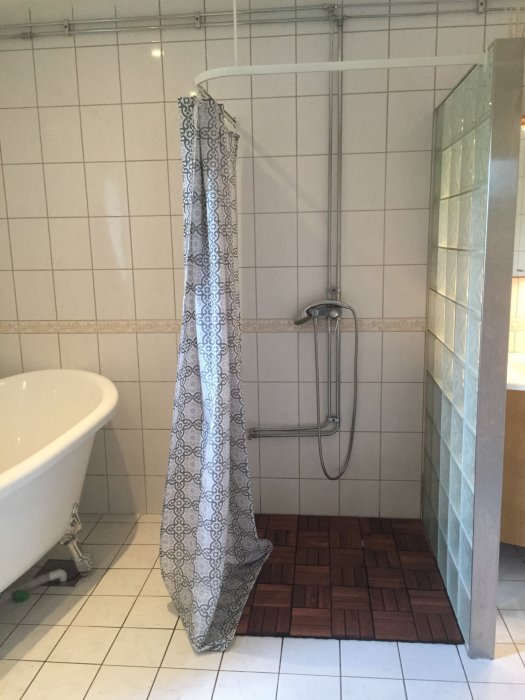

Vi ska montera en ny takdusch . Frågan är om vi kan göra det själva? Det kanske inte är så avancerat som det ser ut ? Rören i badrummet är utanpåliggande (se bild) Vi har sett ut en takdusch från Gustavsberg (G2)
Någon som vill komma med kloka råd och tips? Tack tack tack! :)
Badrum med vit kakelvägg, utanpåliggande rör och befintlig dusch upphängd vid en duschstång med mönstrad duschdraperi.
Det är inte särskilt svårt.
Tips.
Jag hade behållt blandaren och anslutit med rostfri flexslang.
Köp inte de billigaste kakelborrarna.
Jag hade satt takduschröret till vänster om rören med samma cc-avstånd som befintliga
