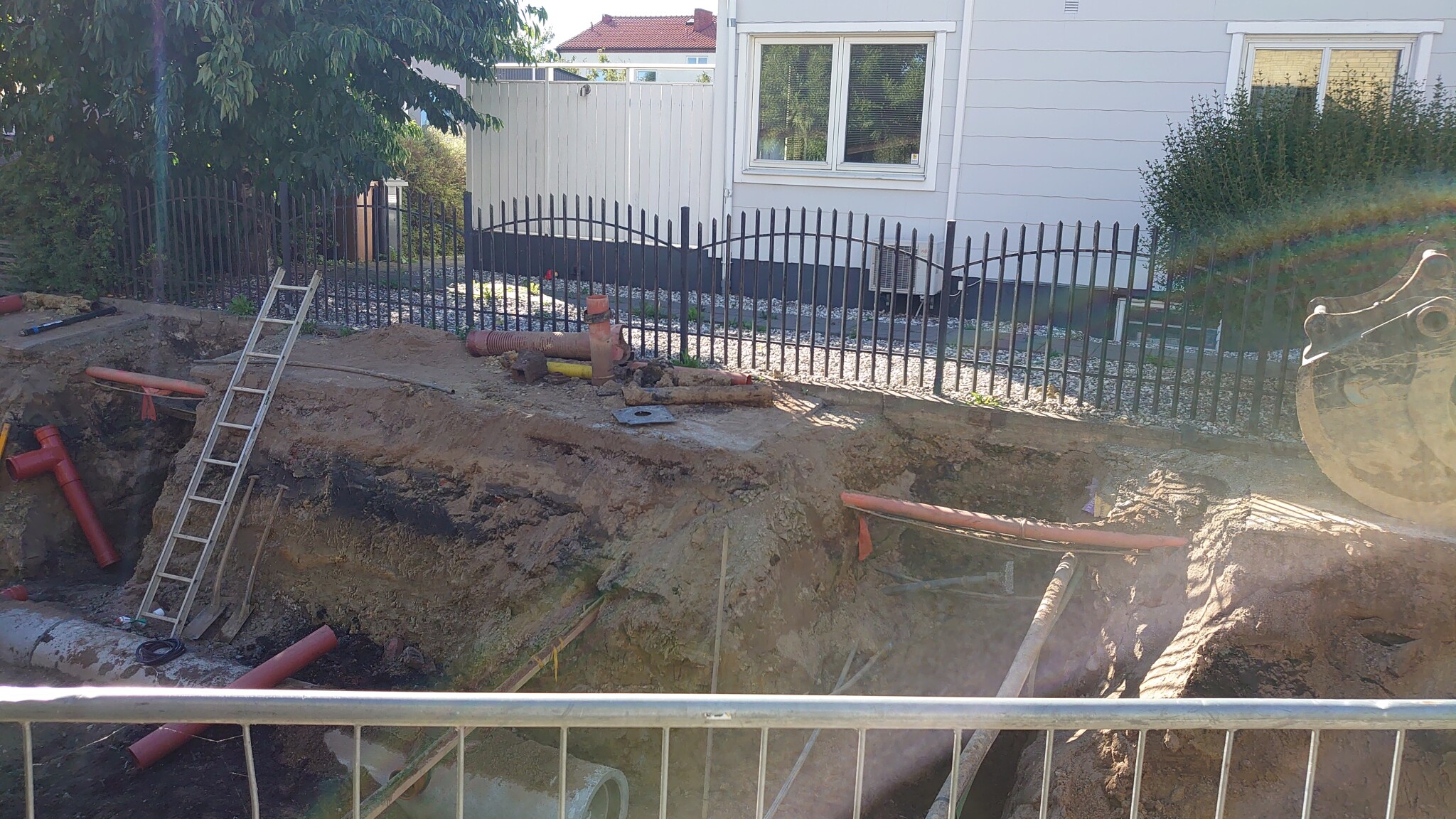

På vår gata ha kommunen dragit nya rör för dagvatten. Innan fick stuprännor och upppumpat dränerings vatten spottas ut på gatan. Men nu måste det kopplas på det nya systemet. Tänkte fixa detta själv. En del grannar har fått det gjort och det har kostat runt 55kkr.
Har stuprännor som skall kopplas ihop till en punkt och här skall jag även koppla in dränerings pumparna.
Kommunen har tryckt in ett rör på min mark innanför tomtgränsen ca 1m. Den ligger på ca 1m djup oxå. Till denna skall allt anslutas via en samlingsbrunn med sk sandfång. Min första fråga i tråden är var köper man materialet som privat person. Det är bra om butiken har kunskap om kopplingarn etc så man kan få hjälp med det oxå.
Tyvärr hittar jag inga foton mer än denna. Det är stående röret till vänster som ligger löst nära stegen som jag ska koppla mig på via min brunn.
