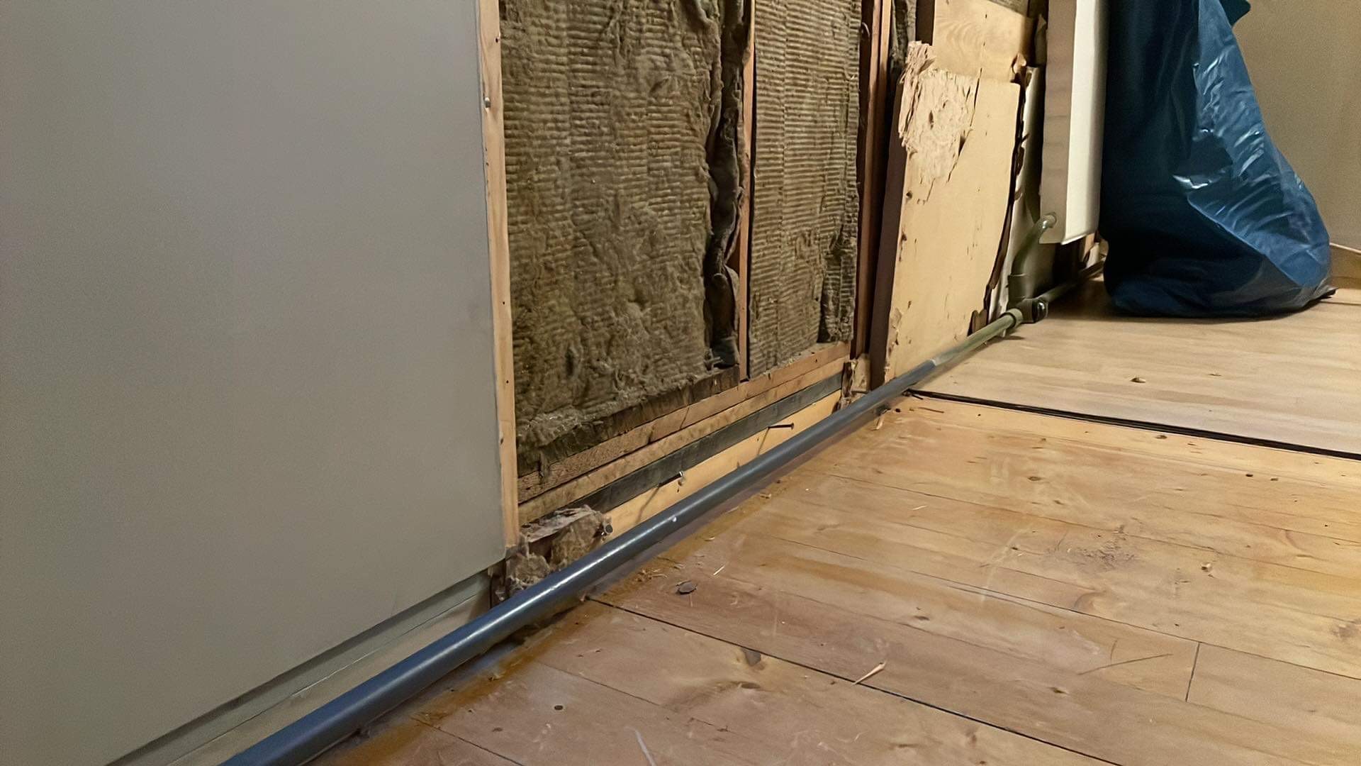

J
Är i renovering av ett rum som kommer att behöva en ny radiator. Har ett mockfjärds elementhus och har då 22mm stålrör (Enrörsystem) som går längs golvlisterna och det drivs av bergvärme.
Är det möjligt att skarva på en ny radiator eller hur gör man detta på bästa sätt?
Se bilden, direkt åt vänster är det tänkt att sätta en ny radiator.
Renoveringsrum med 22mm stålrör längs golvet där ny radiator ska installeras.
Nej, du måste ha en speciell t-anslutning som den du ser under den befintliga radiatorn.
För övrigt så är dessa system kända för att börja läcka om man pillar i dem. Det sitter o-ringar i anslutningarna som blir otäta bara man råkar rubba rören.

J
Aj då, då är det alltså mer värt att byta ut hela slingan på en gång när man ändå är igång? Det är övre plan och där finns det 3st radiatorer.
Ja, så hade jag gjort.

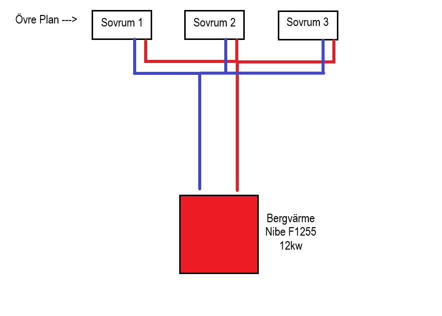

J
Skiss över bergvärmesystem med Nibe F1255 12kw och anslutningar till tre sovrum på övre plan.
Möjligt att göra som på skissen?
