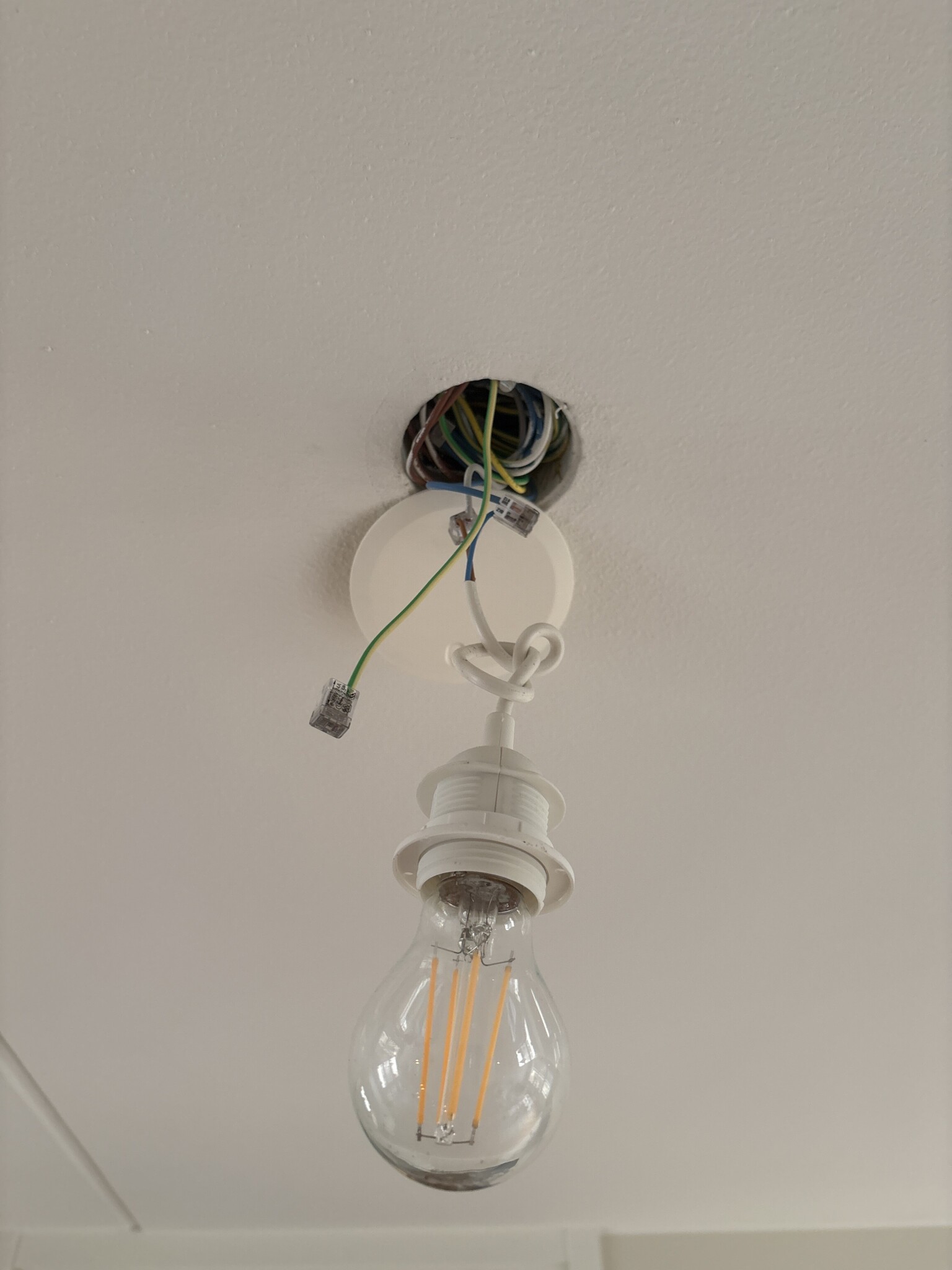

Får man utan att vara elektriker (auktoriserad) montera ner fast installerade spotlights?
Jag tänker mig att arbetsmomenten består i:
1) bryta strömmen i central
2) skruva bort lampan/ frilägga inkopplingen
3) säkerställa att det inte finns ström (mäta)
4) frilägga ledarna
5) skydda ledarna med tex wago
6) sätta dit et doslock

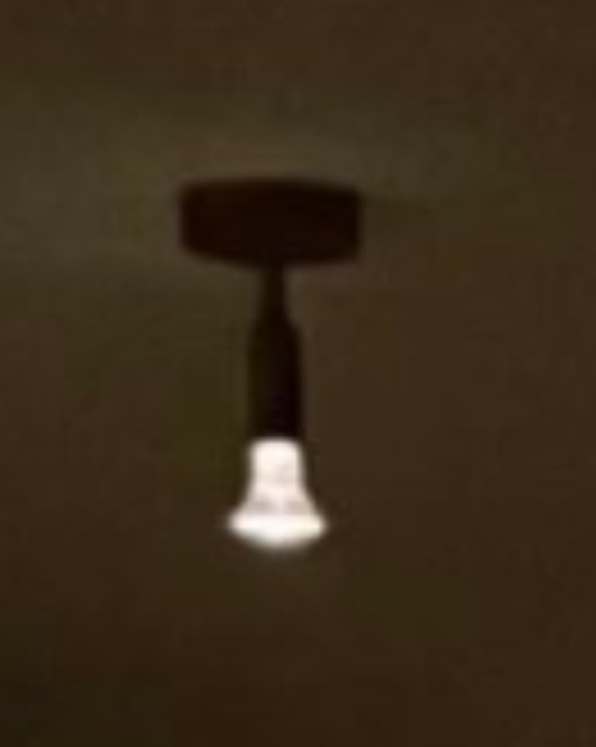

  • En fast installerad spotlight taklampa som lyser i ett mörkt rum.
Nej, du får bara byta en fast ansluten armatur. Men ett byte kan ju pågå väldigt lång tid....
D
Kanon!
Istället för att sätta dit ett doslock sätter jag dit en sån här:
  • Glödlampa med synlig LED-filament hänger i sockel, ledningar syns runt takhålet, utan doslock.
Leiförnstål och 1 till
Japp. Då uppfyller du Elsäkerhetsverkets krav.
