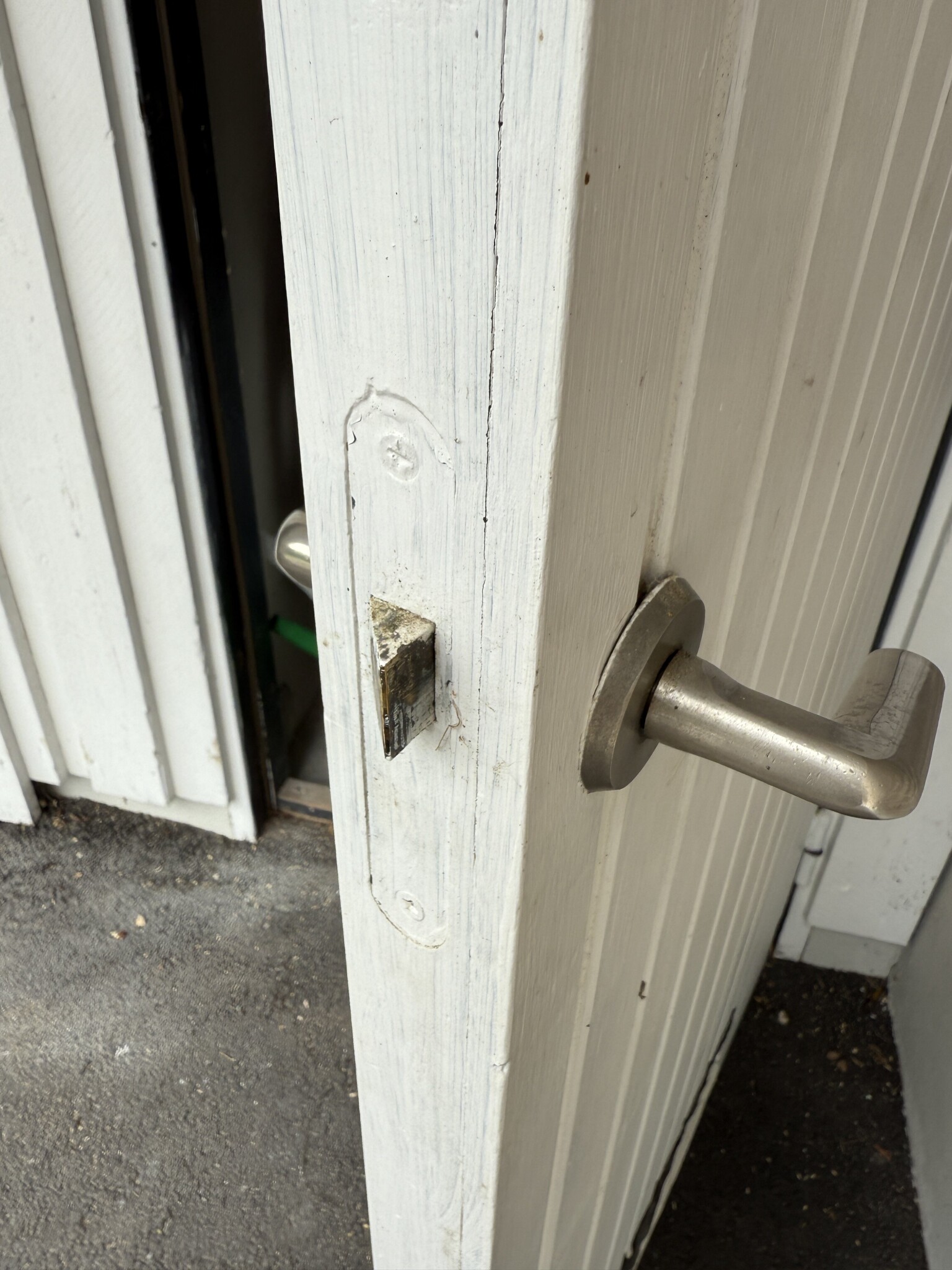

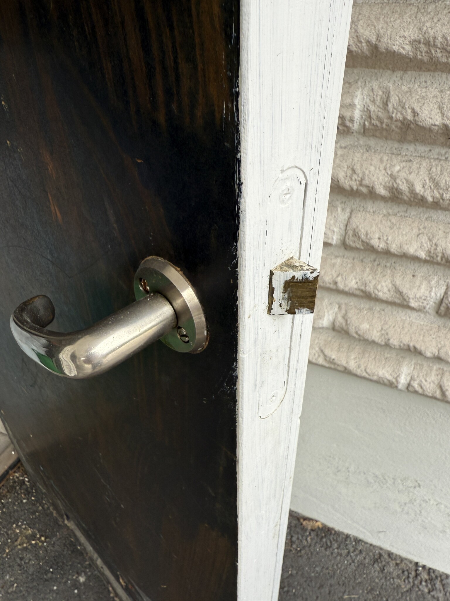

Vill montera ett lås på dörren till rummet för inkommande el etc. Alltså utomhus.
Men det sitter bara ett handtag där idag, inga hål för tex låsinsatsen.
Hålet där det nya skulle sitta är ca 11cm på höjden och de flesta man köper idag verkar vara runt 15cm.
Värt allt jobb med att få allt att passa? Borde innebära en del borrande och hackande.
Såg detta men har nog fel mått?
https://www.biltema.se/bygg/las/lashus/lashus-bt-2016-2000022879
  • Trädörr med silverfärgat handtag och ingenting annat monterat, i behov av ett lås.
  • Närbild av en utomhusdörr med ett metallhandtag; dörrkarmen är vitmålad och visar ett urtag för eventuellt lås.

Antingen monterar jag 565 låshus som är avsett att sitta utomhus till skillnad mot mellandörrslås 2016 som är för innerdörrar eller så kan du komplettera med ett extra lås och låta det gamla sitta kvar.
Problemet är att dörren bara har ett hål för själva vredet. Sen är ju själva hålet mindre, så 565 lär ju inte passa. Blir ett himla borrande i dörren som är från 70 talet med helt andra mått.
Det passar inte rakt av men det går att göra om så det passar.
Så mycket borrande är det inte och åldern på dörren spelar ingen roll.
Det enklaste vore att du kompletterar med en hasp och hänglås, du kan troligtvis köpa hänglås med samma låsning (nyckel) du använder idag.

Ditt trycke ser ut att hänga på bilderna vilket brukar bero på en trasig tryckesroddarfjäder och det måste åtgärdas innan du kan använda ett smart låsbarthandtag oavsett modell.
