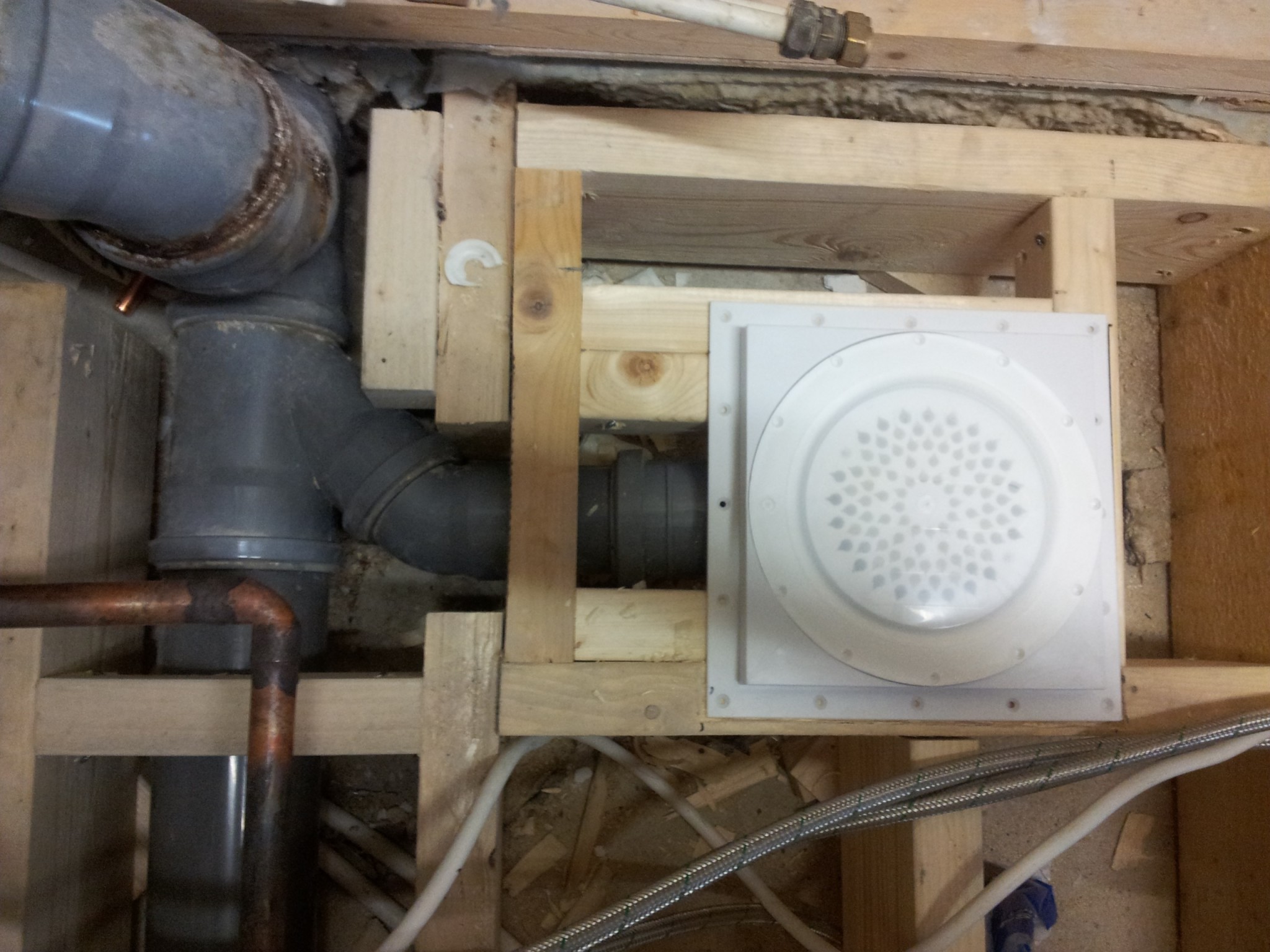

Som synes på bilden så tänkte ja sätta en golvbrunn med ganska kort anslutande rör, nivåskillnaden på det anslutande röret och höjden på reglarna gör att ja behöver TRYCKA ner brunnen lite för att den ska hamna rätt, det är lite svårt för mej att uppskatta men behöver lägga på närmare 10 kg tryck för att få ner brunnen mot plattan - är detta okay eller bör jag lösa på annat vis? Jag vill helst inte behöva flytta brunnen och om det måste bli så går det max ca en decimeter.. Det är ju ganska små skruvar som fäster brunnen i plattan så ja undrar om dom orkar hålla ner brunnen mot plattan... :S hjälp!!

Vänta nu... Ligger inte brunnen rätt i sitt säte så måste du kapa rören som trycker den så att det blir rätt. Alternativt bygga om med andra böjar.
Se till så det inte blir bakfall. Sen ska man skruva brunnen i plattan med de skruvar som följer med plattan.
Tänk även på att brunnen skall håll minst 200mm från färdig vägg kant-kant. Så 350mm Centrum brunn till färdig vägg brukar bara bra mått.
är inte den monteringsplattan du använt onödigt bökig? de nya slipper man fräsa i spånet.. tänker på jafo monteringsplatta2
