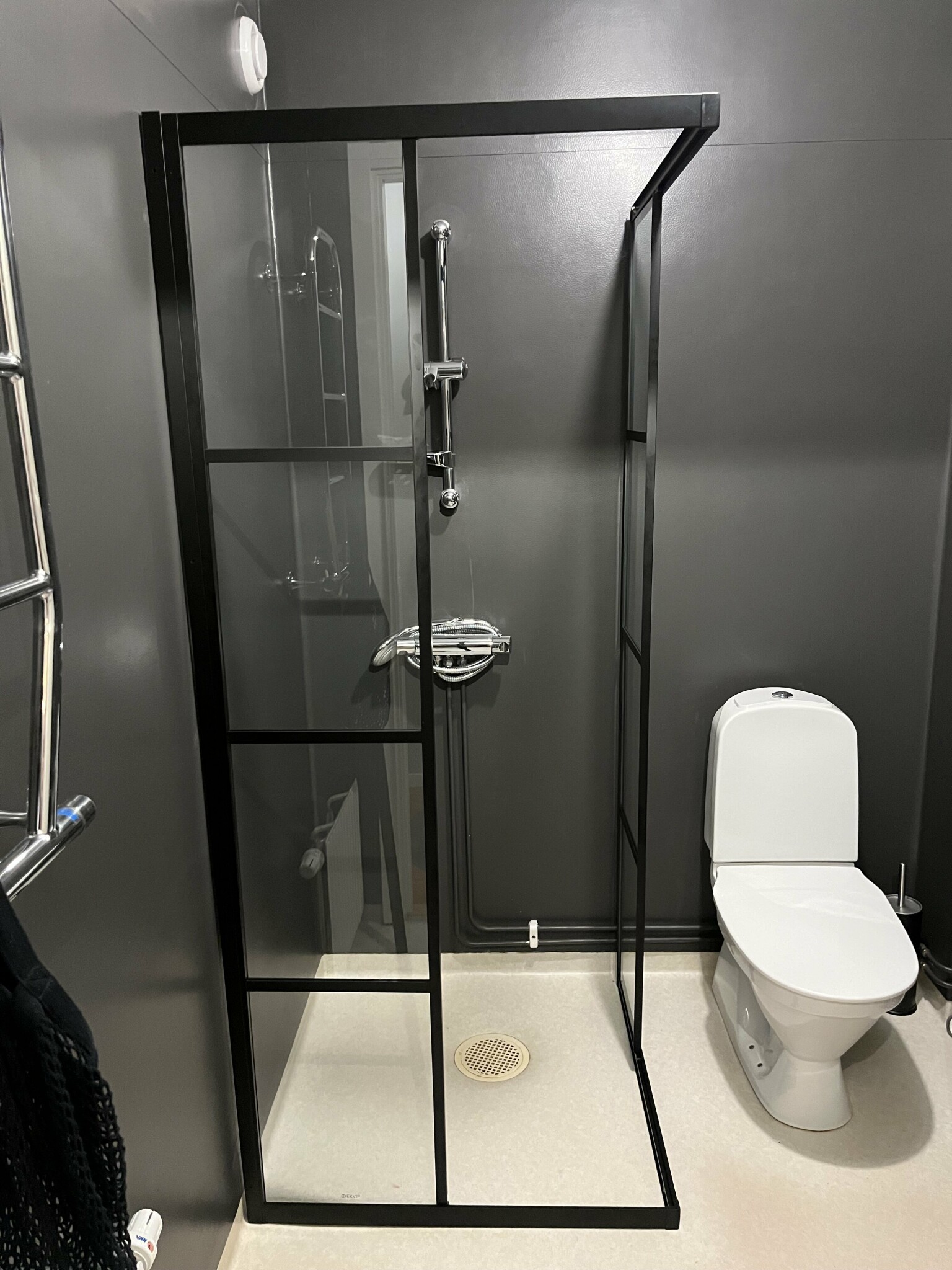

Hej! Dum som jag är beställde jag denna från jula, innan jag kollade hur det skulle funka med eventuella rör.
https://www.jula.se/catalog/bygg-oc...ornor/svart-duschhorn-med-skjutdorrar-021671/

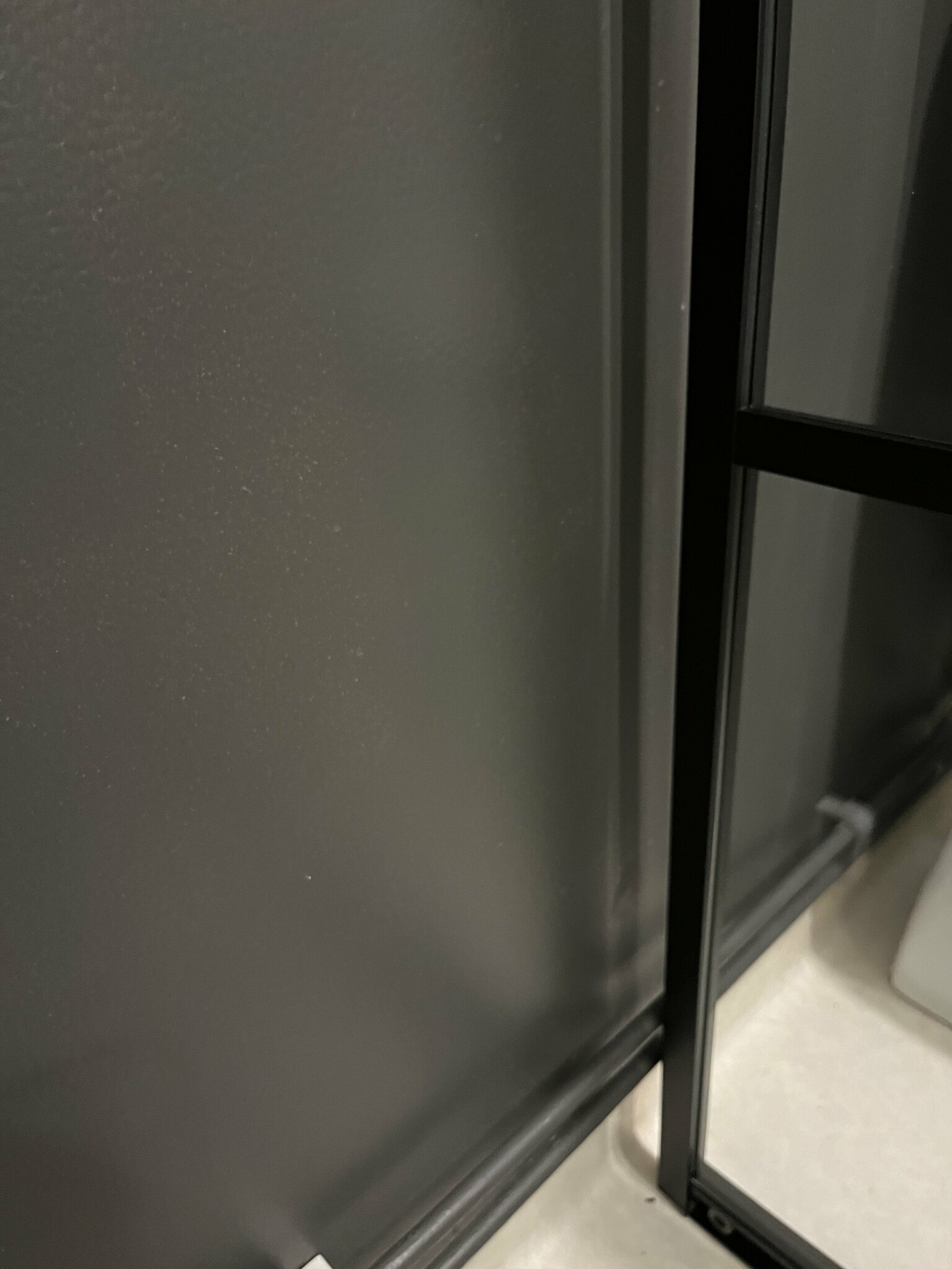

Nu har jag ju rör på väggen som såklart är i vägen. Har sett online att det finns något som heter rördragningsprofil, men jag hittar ingen med rätt mått.
Förslag på andra lösningar hur jag kan få detta att funka? Helst utan att köpa ny duschhörna…

Någon slags profil som du limmar fast på väggen och som går att ta ur för rören på väggen. De jag kollat på så kan man köpa en större profil som sätts fast och man gör hål för rören. T ex: https://www.bygghemma.se/kok-och-ba...MInKK9irCLhQMVPhiiAx2aHQ-HEAQYBCABEgKyTvD_BwE

Japp, du har ju inte marginal nog att göra uttag i den befintliga listen (hela vägen iallafall) så du får sätta något annat mot väggen som gör att du får en rak yta att sätta duschen mot.
En aluminiumprofil med samma bredd och färg som du sågar ut för rören i, bonus om du lyckas få in en del av det du sågade ur bakom rören för att få ett så litet hål som möjligt att försegla med silikon.
Sofie_parhus_2020 och 1 till
Jag hade mest troligen satt en profil i andra hörnet också, då det inte garanterat är helt rakt. Då blir det enhetligt och fint.

Ni vet att de inte är godkända och montera om ni inte har en brunn utanför duschen också som inte syns på bild va. ;)
Med den bottenprofilen kan inte ev. läckage från toalett och vask ta sig till brunnen nämligen.

Alternativt så drar du om rören och går ner med rören, men det är ju också en rätt stor operation

Denna ska jag titta vidare på, tack! Ser ju ut att kunna funka 👏🏻

Ok, men ha i åtanke att du kan få problem vid eventuella läckage när den "står" på golvet och blockerar åtkomsten till brunnen.
Skruva på plastdistanser under duschhörnan som nödlösning så att vatten kan ta sig till golvbrunnen.
Det hade jag inte alls tänkt på 🙈 eftersom den gamla också hade denna lilla kant nertill… men tar med mig det framåt, känns såklart relevant att vatten utanför ska kunna rinna ner också…
