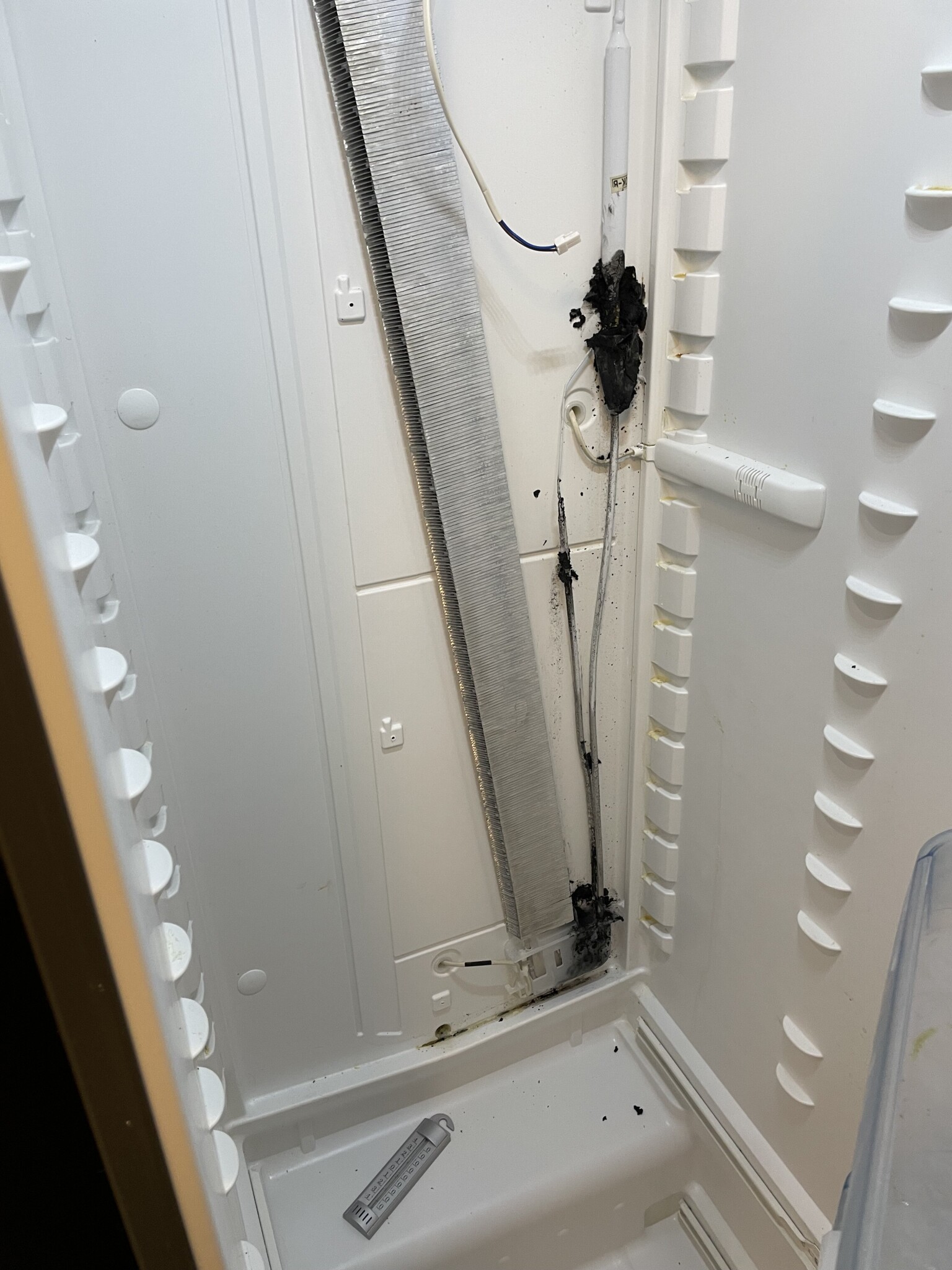

Tog bort kåporna baktill för att byta fläkten i vårt kylskåp.

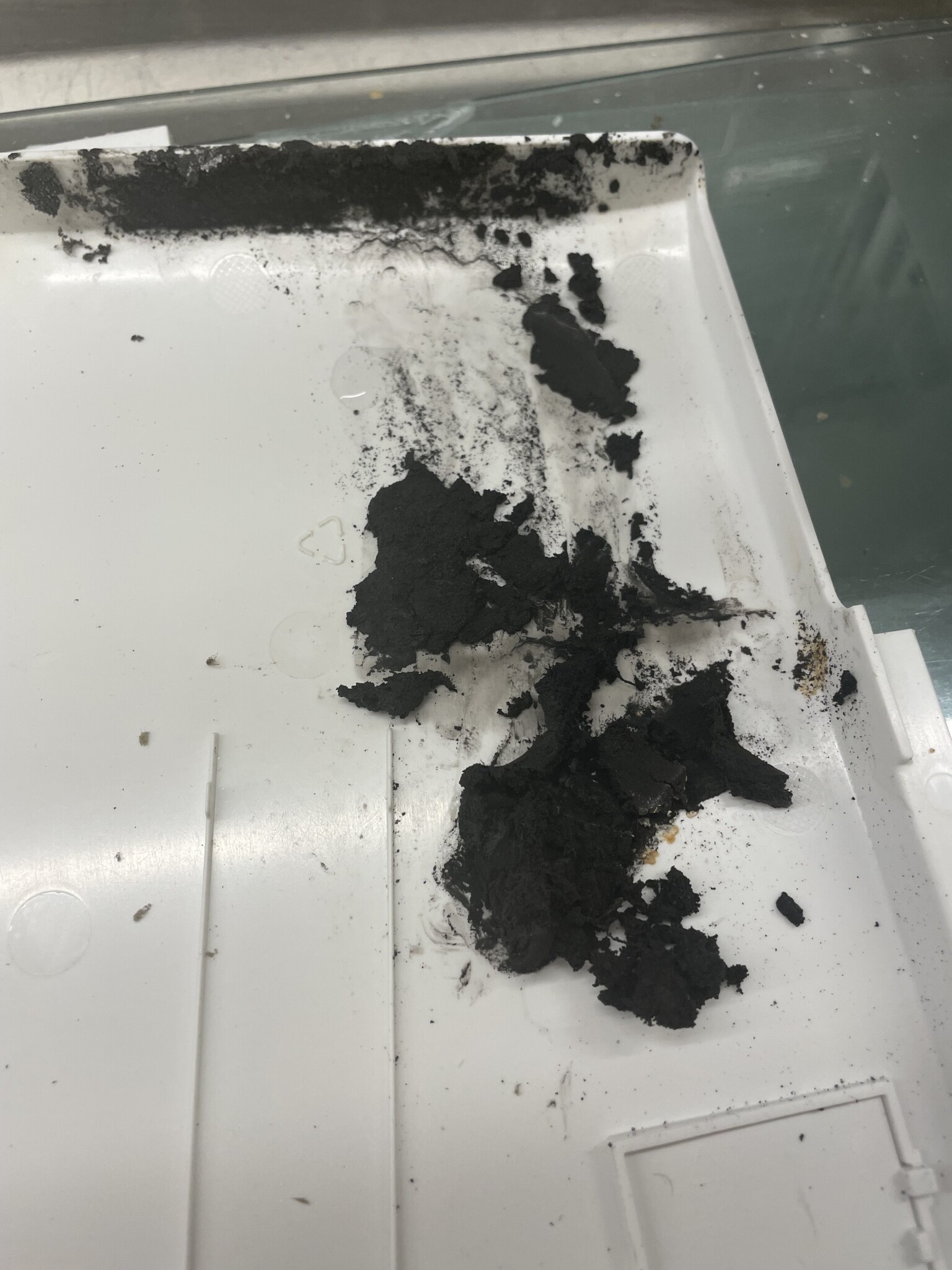

Det svarta ni ser är någon typ av fästmassa. Var den så här otäckt svart från början eller har den åldrats ovärdigt?
Tror inte den möglat då massans färg är homogen.
  • Kylskåpsinredning med borttagen kåpa, synlig svart fästmassa längs en ledning i det vita utrymmet. Eventuellt äldre och inte möglig.
  • Svart fästmassa på vit yta efter borttagning av kåpor baktill vid byte av fläkt i kylskåp, ifrågasatt om det är åldrat eller ursprungligt.

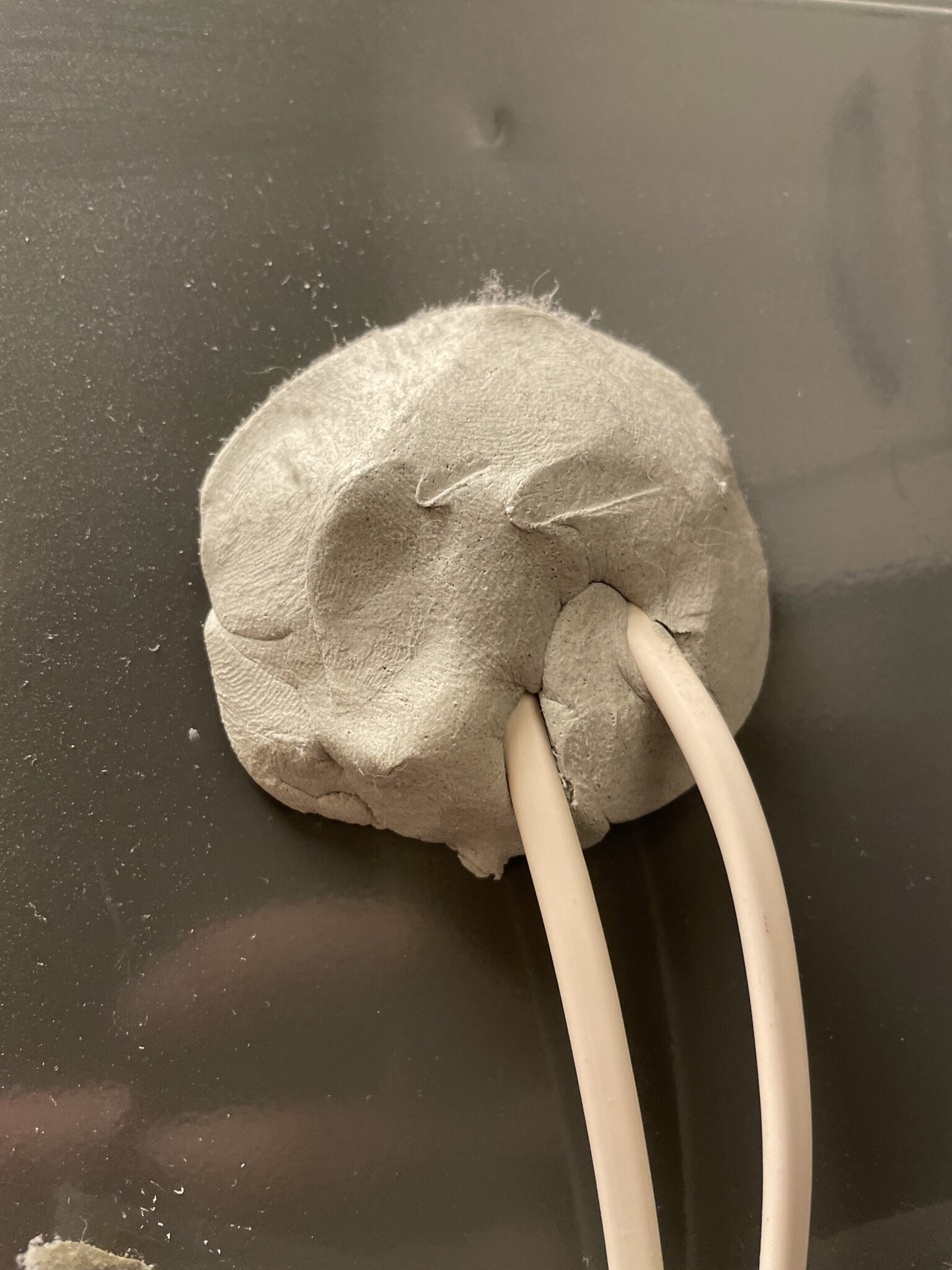

Kan ha en ledtråd. På baksidan fanns något som påminde i konsistens. Undra om det i kylskåpet var grått från början…
  • Grå massa fäst på vägg med två genomgående kablar.
det svarta är så då det är när den är ny en svart bitumenlapp som man viker runt och i förlängningen minskar eller tar bort insprutningsljudet från kapilärröret
det vita beigea på baksidan är permagum som tätar genomföreing från luft och på så vis minskar frost och energiförbrukning
tyvätt åldras den svarta väldigt snabbt och är ingen trevlig syn men totalt harmlöst
