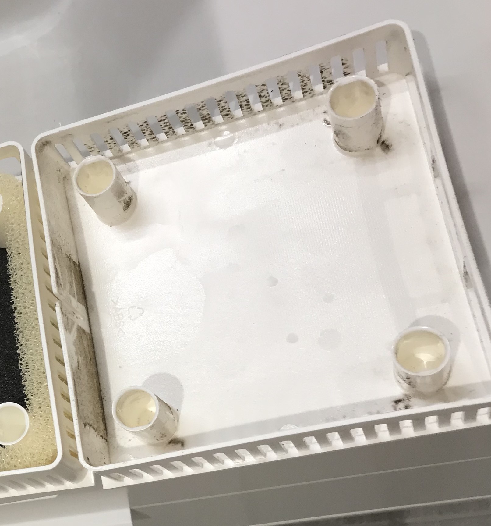

Har vad jag tror är mögel i freshventilerna, ventilerna har stått öppna till mer än hälften sedan nytt.
Huset har en frånluftsvärmepump Nibe F750.
Huset är suterräng, nybyggt, ca130kvm och har 180 i luftflöde enligt pannan.
Nu är samtliga ventiler rengjorda med klorin och alla spjäll är fullt öppna.
Skulle vara tacksam för synpunkter på om detta är ett problem eller bara resultatet av smutsiga ventiler?
Rengjord freshventil med mögelliknande fläckar, öppna spjäll och klorinrester.
Freshventil med synliga smuts- och mögeltillväxt, rengjordes nyligen med klorin.

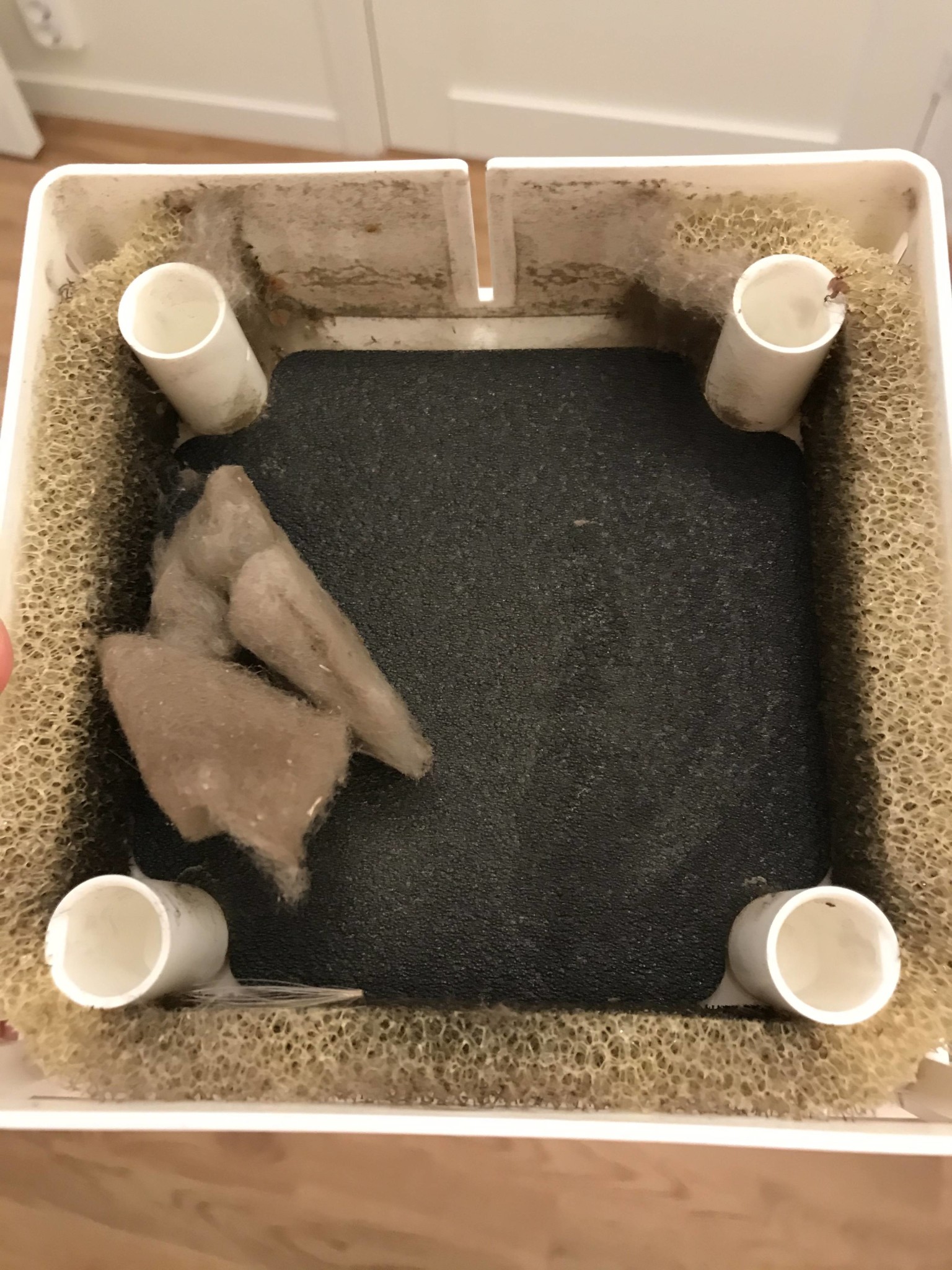

Oj, ja de är mer smutsiga än mina dito. Nära industri eller stora vägar? Ser att det bara sitter grovfilter där. Själv satte jag in Fresh pollenfilter också ganska direkt. Numera köper jag F5 filtermatta och klipper till lagom remsor och det mesta av smutsen fastnar i filtret.
Mitt på landet, helt utan stora vägar och industri.

Det är väl bara smuts? Plast kan inte mögla
Bara smuts. Men rekommenderar dig att kasta standardfiltret och köpa pollenfilter. Finns billigt på Byggmax.
