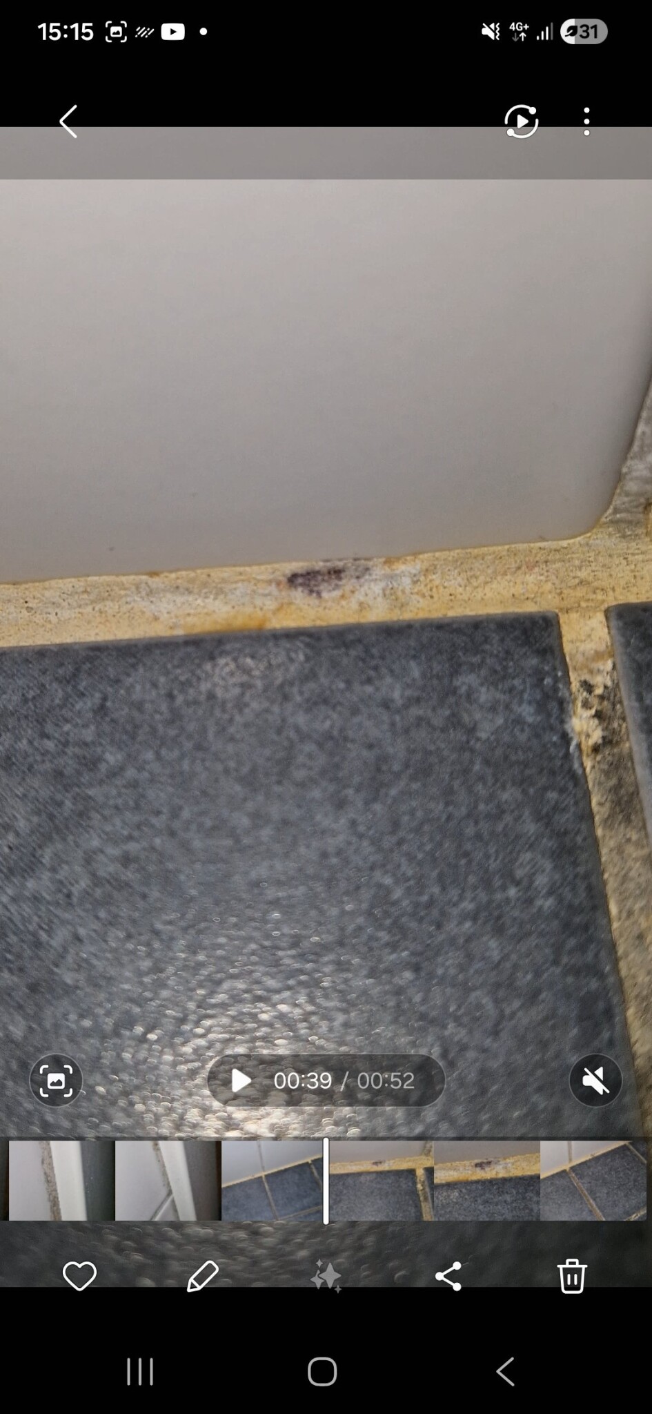

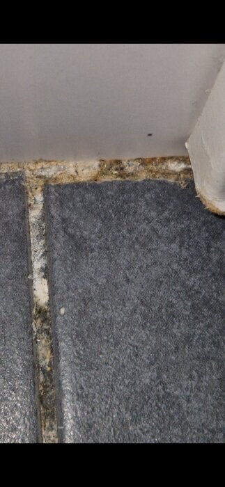

Info och bakgrund:
Jag har tidigare gjort inlägg om vårt badrum som är 9 år gammalt i en BRF byggd 2017. En besiktningsman har sedan tidigare konstaterat att det står vatten under klinkern och att det bara är en tidsfråga innan fukten tar sig utanför tröskeln (på grund av ett förmodat bakfall).
Processen har pågått i 5 månader där inblandade parter skyller ifrån sig ansvar. Badrummet kommer att behöva renoveras oavsett om det slutligen går på entreprenörens 10-åriga reklamationsrätt, om BRF tar sitt ansvar, eller om vi i värsta fall får driva det själva. Jag har medvetet inte gjort några egna ingrepp för att inte riskera att förverka reklamationsrätten mot entreprenören.
Nu till min fråga som gör mig orolig:
Det trycks upp illaluktande vatten (luktar starkt av kattpiss/fukt) hela tiden på olika ställen i badrummet. Dessutom har jag noterat vad som ser ut som tydlig mögeltillväxt nere vid och bakom dörrkarmen (som inte är nära duschen) samt i duschens fogar.
Kan någon kunnig hjälpa mig att bedöma utifrån bilderna om detta ser ut som en aktiv mögeltillväxt som kan vara ohälsosam?
Min magkänsla är att det ser betydligt värre ut under ytskiktet eftersom hela underlaget verkar vara helt mättat med vatten. Alla tankar, erfarenheter och råd kring bilderna uppskattas enormt!

Det ser ut att vara både mögel och smuts på åtminstone de 2 första bilderna. Allrent och skurborste rekommenderas om det var länge sen. Silikonfogar behöver man byta ibland. För att bleka mögelrester efter rengöring kan man använda klorin.
Man kan inte se om möglet håller på och växer till just nu utifrån en bild.
