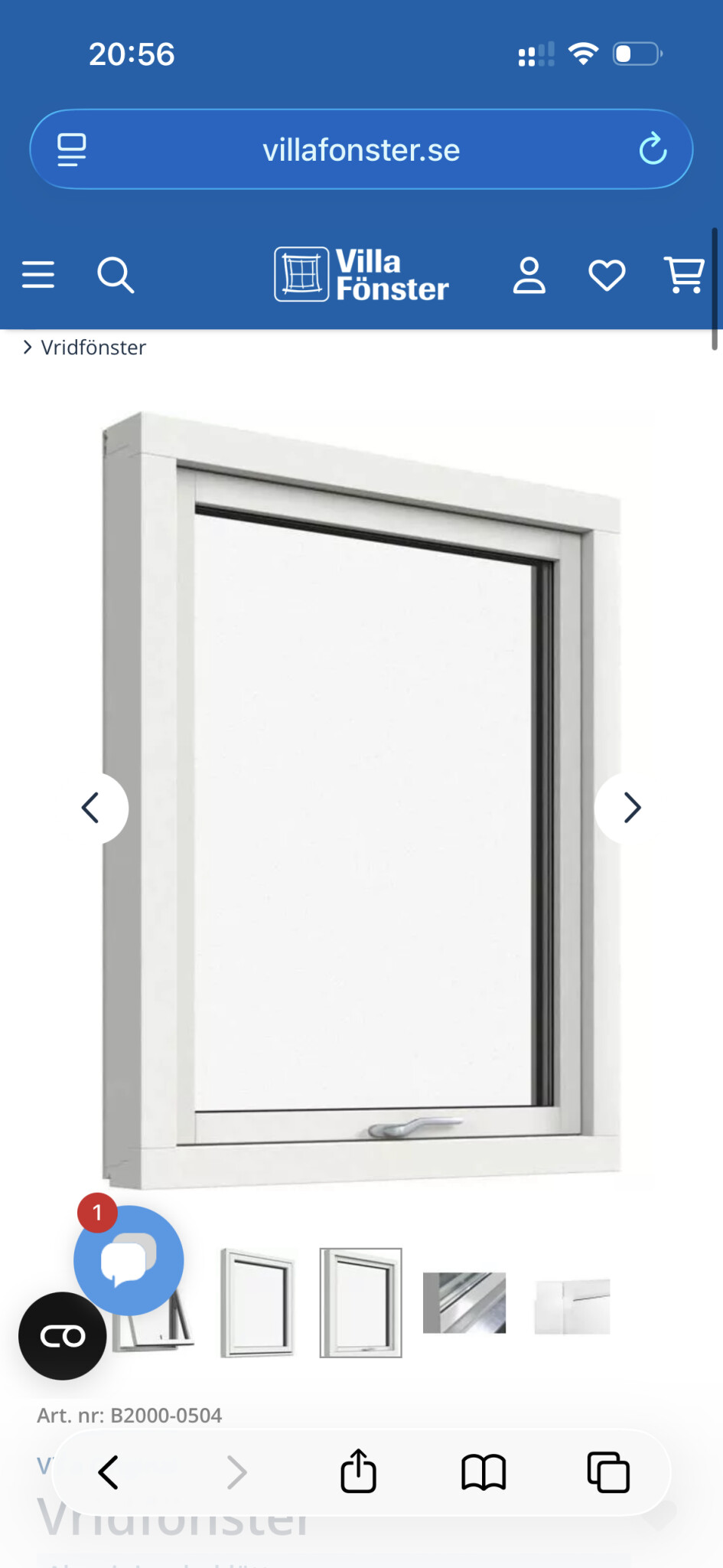

Kan nån rita ut vad jag ska mäta på fönstret här hemma.
Bild av ett vitmålat vridfönster från en webbutik, visas med detaljerad ram och handtag nederst.
