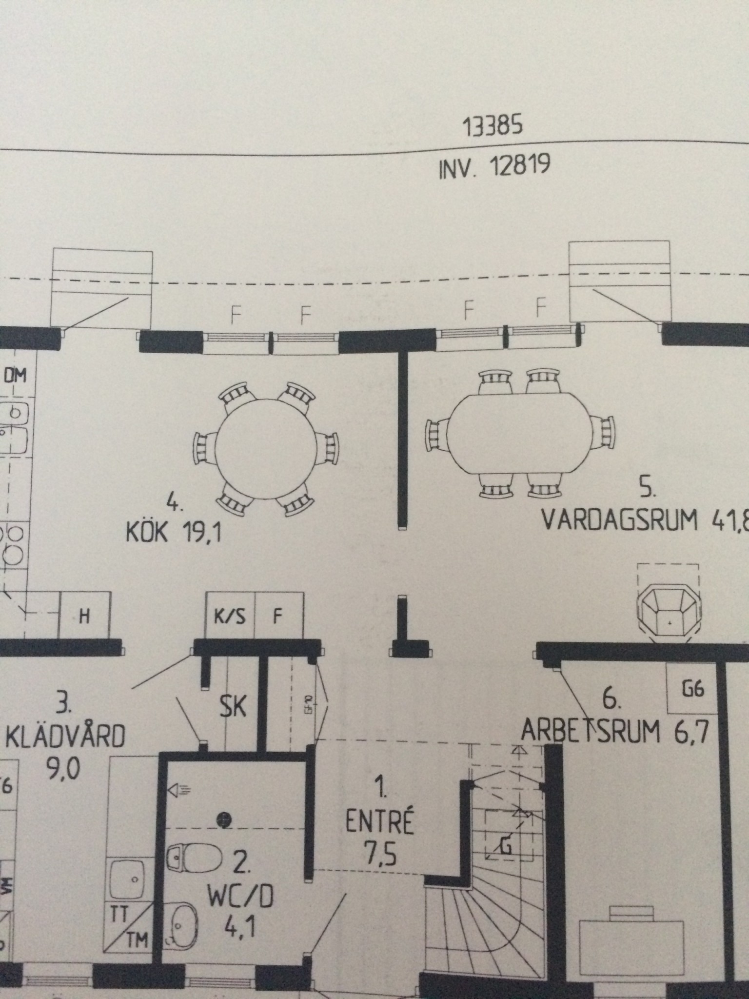

Vi funderar på att riva en vägg i vårt Modulenthus Dalby 162. Väggen är den som delar av mellan kök och vardagsrum. Hur kan vi ta reda på om den är bärande eller ej? Tittar man i taket så verkar det som takskivorna går "igenom" väggen dvs att takskivorna stannar inte mot väggen utan de går vidare in i köket respektive vardagsrummet. Vet inte om den informationen hjälper.

Väggen ligger på nedervåningen och är hälften så tjock som den vägg som går mer eller mindre genom hela husets nedervåning.Undantaget öppningar till tvättstuga, hall och vardagsrum.
S
S
Det är alltså väggen mellan de båda grupperna av bord och stolar.

Ja den väggen går att ta bort
S
Tack för svar! Läser man på länken ovan så verkar det vara som så att det är ytterväggarna samt väggen i mitten som är bärande.

Japp det är riktigt
Har jobbat 12år på modulenthus så jag kan bekräfta det :)

Och taket går mycket riktigt obrutet genom hela modulen.

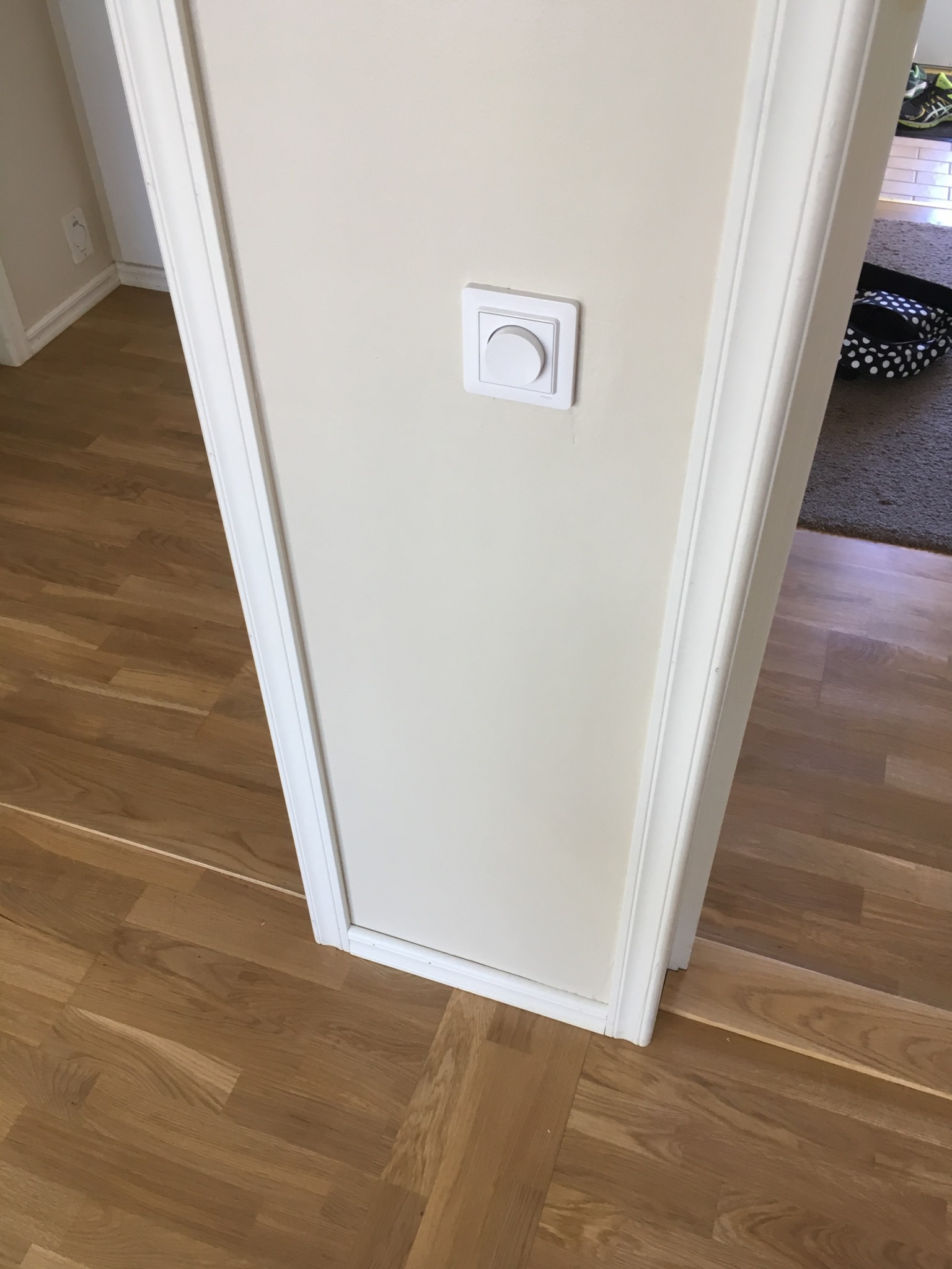

Stort tack för input! Då får vi se om vi går vidare i planen med att riva väggen. Tillkommer ju lite fix efter en sådan operation. El och datauttag måste få nya platser och även en strömbrytare. För att inte tala om kökstvn som mister sin plats...

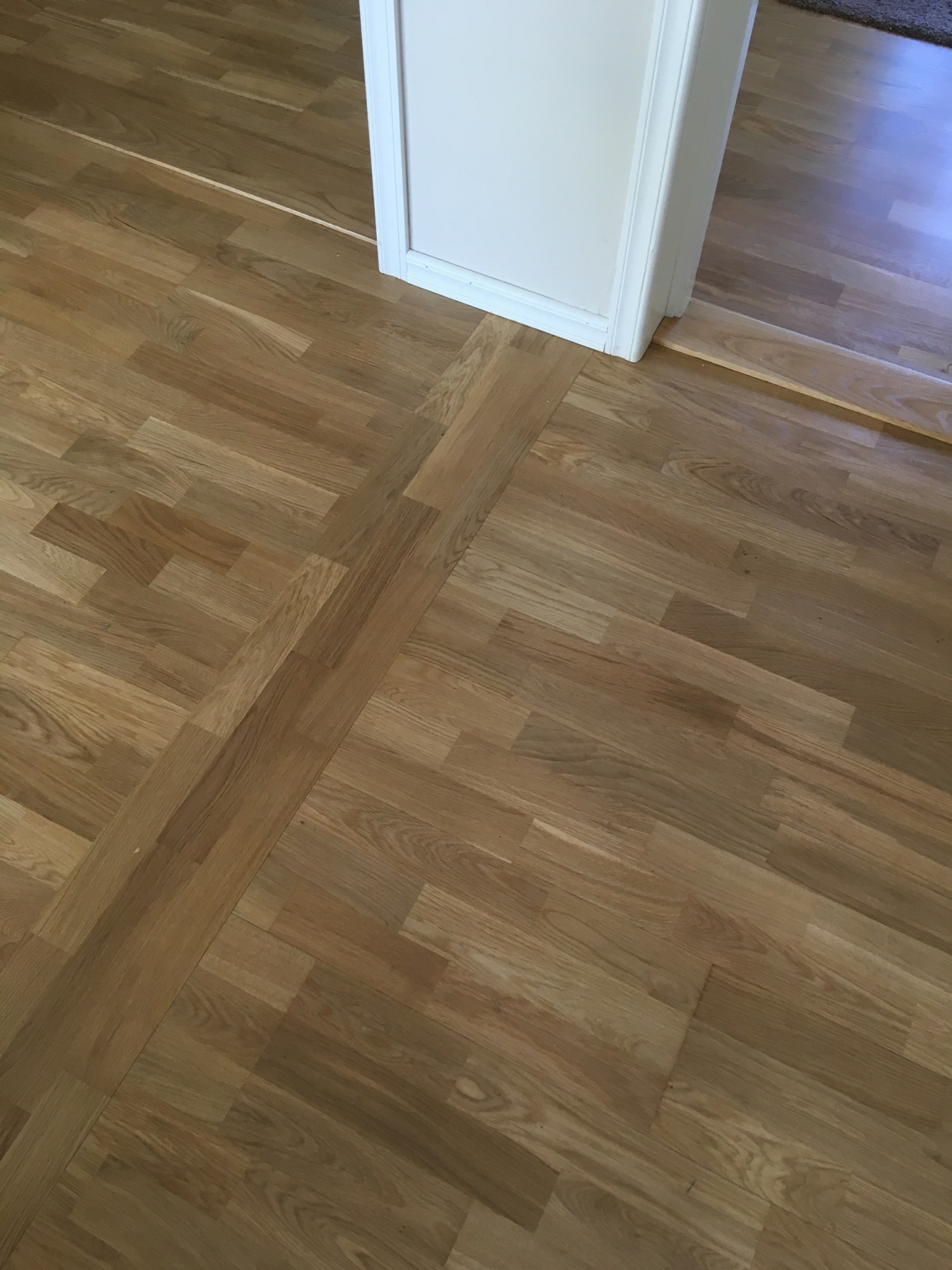

Väggen riven! enda spåret som syns är på golvet. Vi fick lägga ny parkett där väggen tidigare stod.
