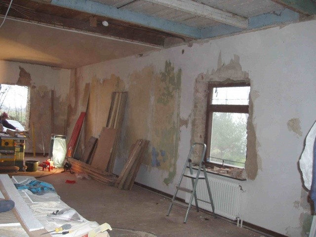

Visst, det är samma hörna och samma takhöjd, ca 3m!
Här är lite fler bilder från själva bygget:
Det var första gången jag snickrat på den här nivån så jag fick tänka till lite först, sen gjorde jag så här:
Jag sågade ut ändtapparna mha cirkelsågen i min stadiga snickerimaskin o rundade av dem med en kniv och fil.
Tapphålen gjorde jag med en överhandsfräs monterat på ett fräsbord. Efter lite övningar på en provbit så funkade det hela förvånansvärt bra.
