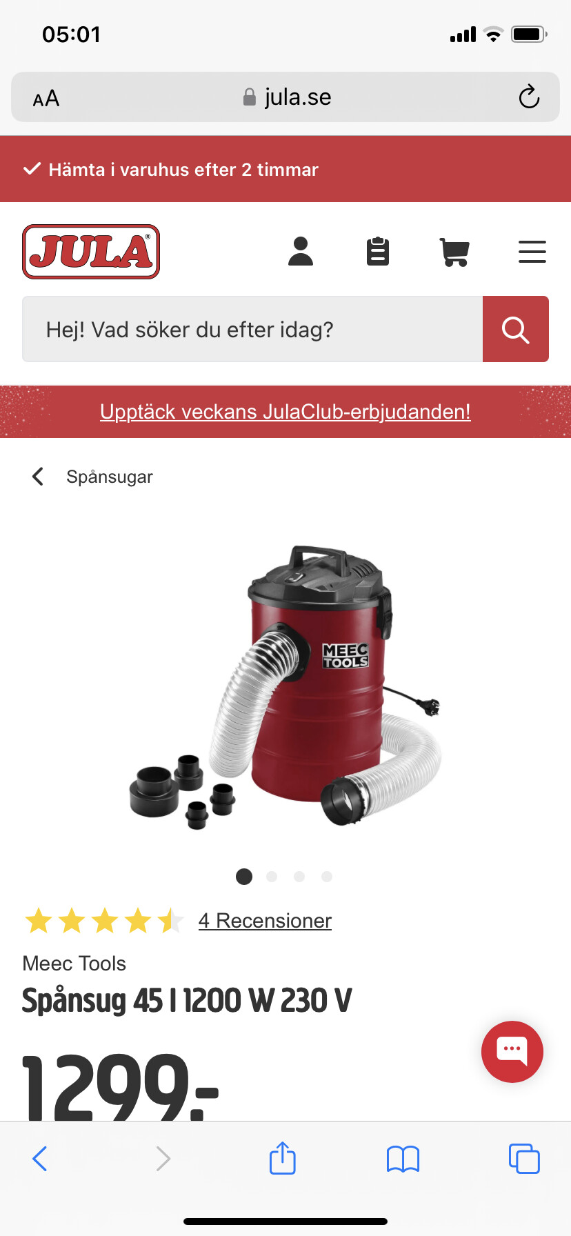

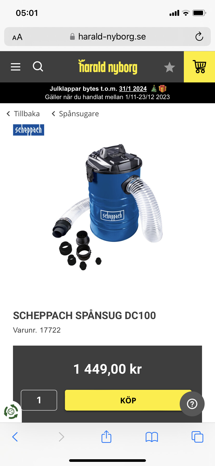

Hallå!
Har behov av en spånsug.
Måste vara en mobil mindre historia.
Kör idag med grovdammsugare men då denna behövs på annat håll så är det dags att köpa en spånsug.
Kommer vara stationerad mest vid min svarv men även vid sågar.
Har kollat in dessa 2 då denna variant stämmer bra in på vad jag är ute efter och är i en bra prisklass.
Är det någon som har erfarenhet av denna typ av spånsug? Kanske till och med någon av dessa spånsugarna?

Hej @Krux!
Jag har kollat/testat denna modellen av spånsug. Den finns i många olika färger beroende på vilket märke du väljer. Motorenheten är den samma men priserna varierar kraftigt!
Jula reade ut sin tidigare gråa modell för något år sedan för ca. 700kr. Jag köpte en men efter test så lämnade jag tillbaka den.
Modellen suger någurlunda hyfsat om du inte använder den papperspåsen som man skall trä över Hepafiltret som skydd. Med påsen monterad sjönk sugförmågan betydligt. Om man väljer att köra utan papperspåsen blir det lite som Moment 22. Det lilla Hepafiltret kleggar igen snabbt och sugförmågan blir därefter.
Därför lämnade jag tillbaka mitt exemplar. Sugen brukar kosta ca. 500kr när den säljs som begagnad.
Så mitt råd är att om du ändå köper en så köp den billigaste du kan hitta. Det är samma maskin förutom färgen.

Tack för bra utförligt svar dag! Detta låter ju inget vidare. Får kolla lite efter någon annan variant och hålla ett öga på blocket. Jag jobbar väldigt mycket med att effektivt få bort spån och damm då jag värdesätter en ren verkstad . Få se vad för annat det finns i mobil variantstigen skrev:
