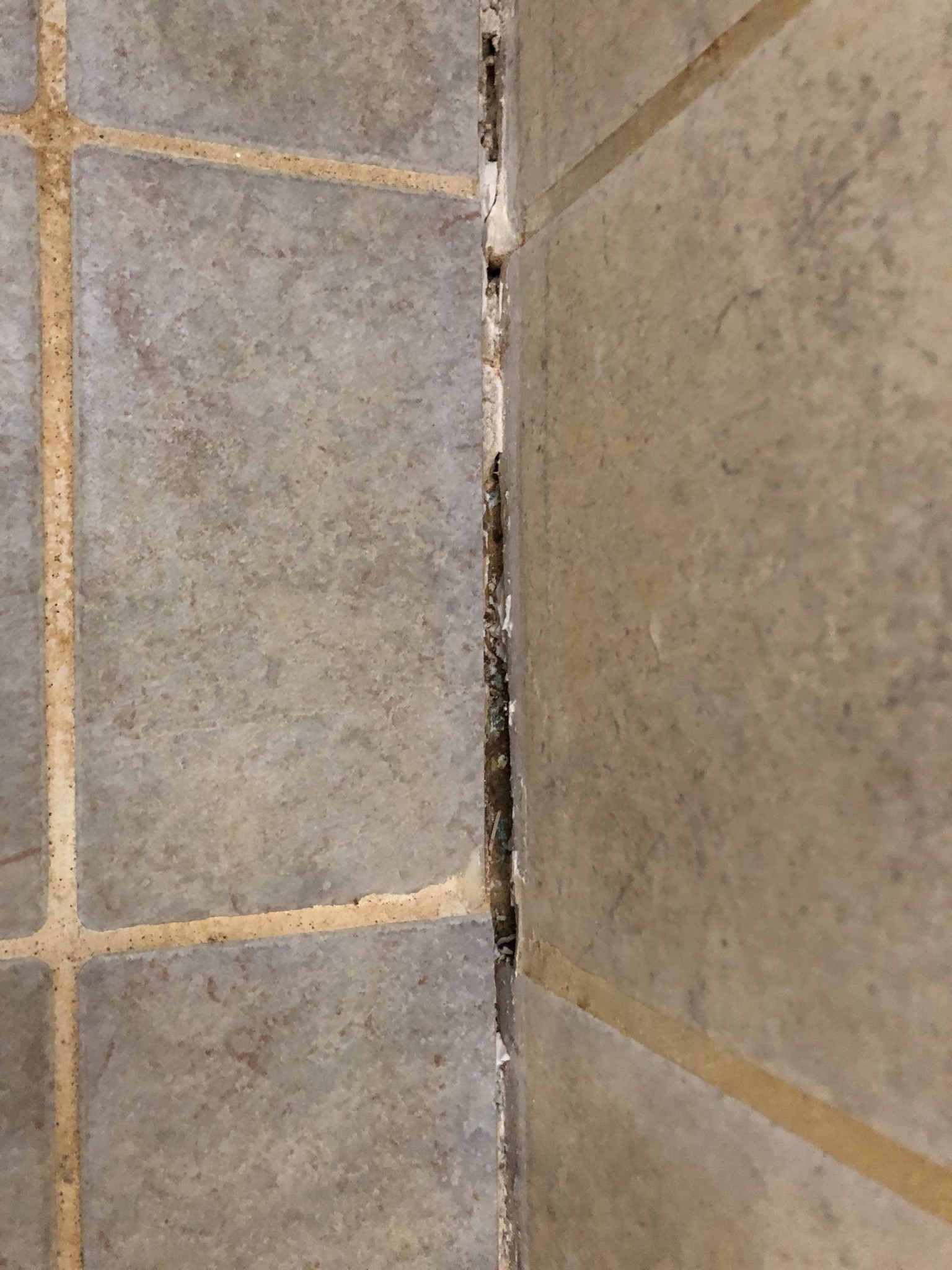

Hej, här kommer en fråga om fogar i dusch. Har tagit bort silikonfogen i duschen för att sätta ny då den gamla börjat spricka. Badrummet är 11 år gammalt så gjordes långt innan vi flyttade in. Verkar inte varit så noga med kaklet och på en sida av duschen ser det ut såhär när jag tar bort fogen. Ligger betydligt tightare på alla andra kanter (ca 2 mm). Frågan är om jag borde lägga i ngt innan mjukfogen? Eller helt enkelt tänka det har hållit 11 år så bara att göra rent och lägga ny.

  • Borttagen silikonfog som visar ett brett mellanrum mellan kakelplattor i hörnet av en dusch.
Är det där golv/väggvinkeln?
Om det är det, så är det bättre med hårdfog, ingen silikon.
M
Precis, det är golv/vägg vinkel. Tack för svar!
