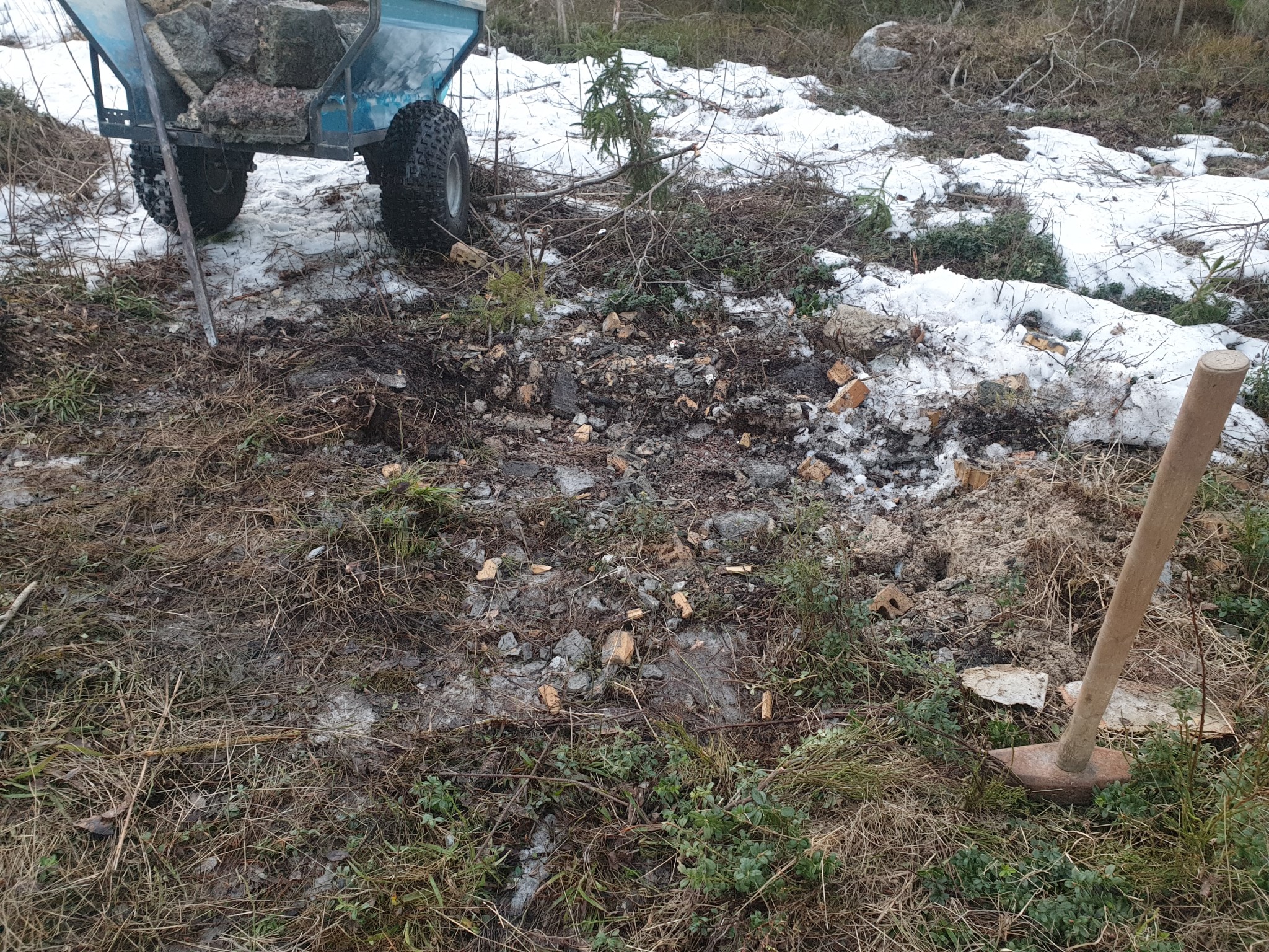

Platsen utsågs och marken såg ganska bra ut, lätt lutning och någon enstaka sten samt en gammal rök som skulle rivas.
Här är den ett minne blott
Snön är i princip också borta så nästa steg är att göra en ram som motsvarar växthuset så jag kan markera ut vart det ska stå och börja med grunden.

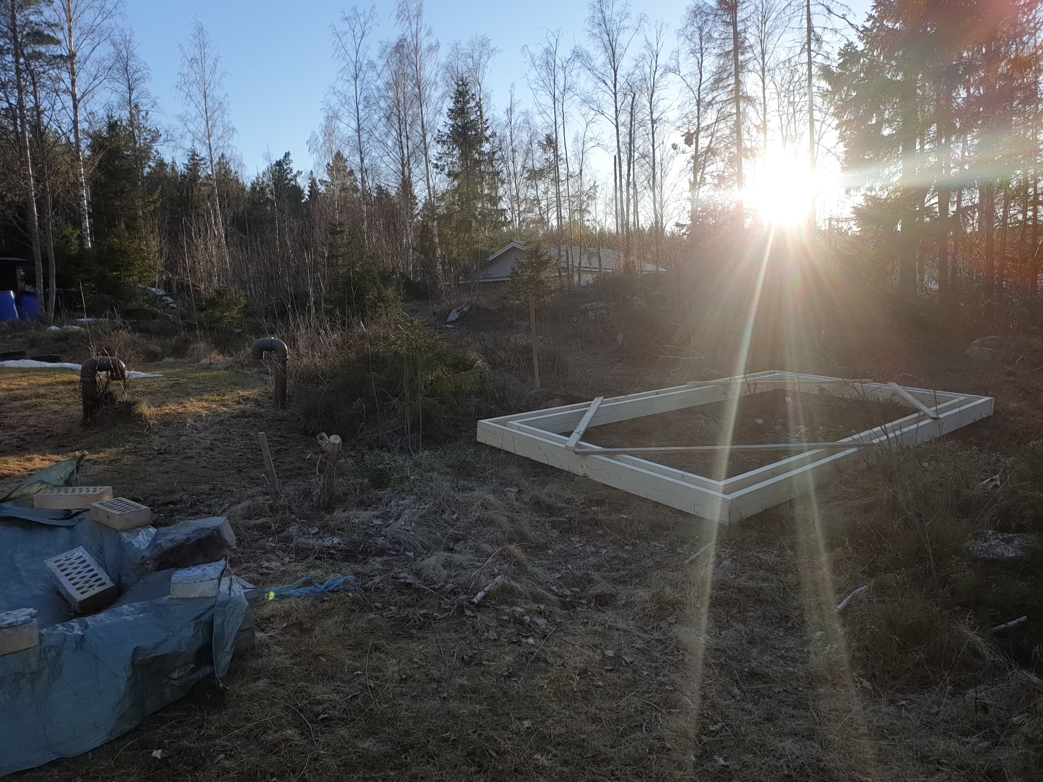

Jag byggde en gjutform att ha som mall för att testa placeringen. 45x145 och 10cm bred grundmur blir det.

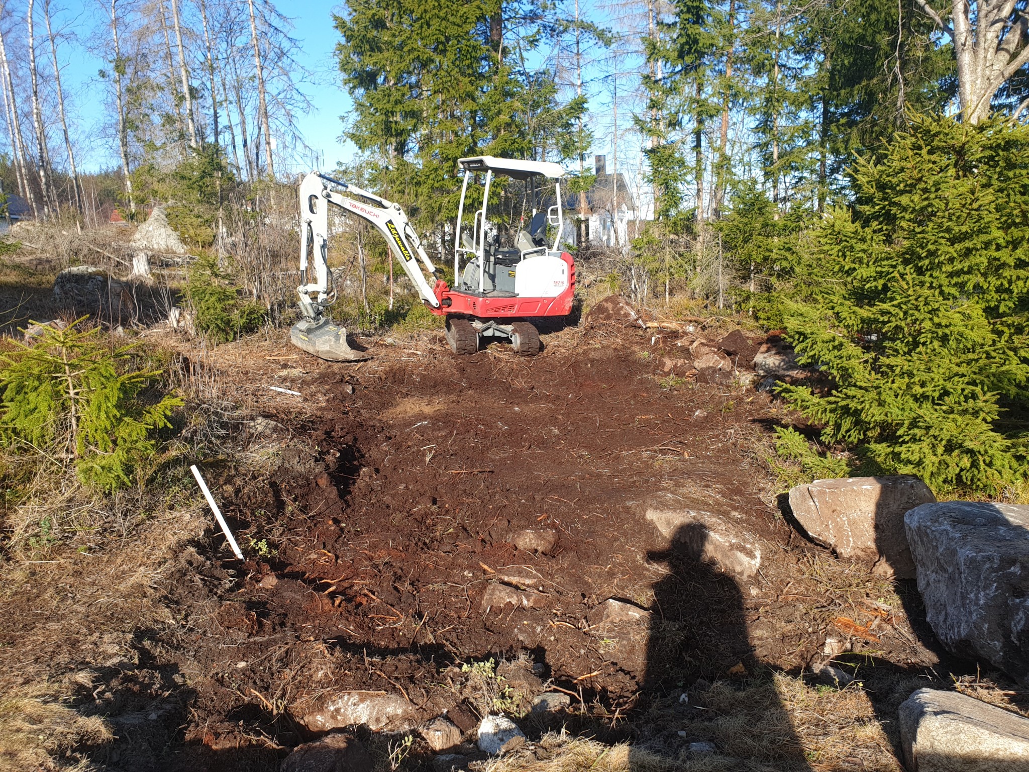

Placeringen färdig och dags att börja gräva!
Det är ett par stenar som ser ut att vara ganska stora och som jag behöver ta bort. Vill inte kompromissa med att flytta växthuset och gräsmattan ska växa bra ända mot växthuset och jag vill inte ha en sten uppstickandes utanför..

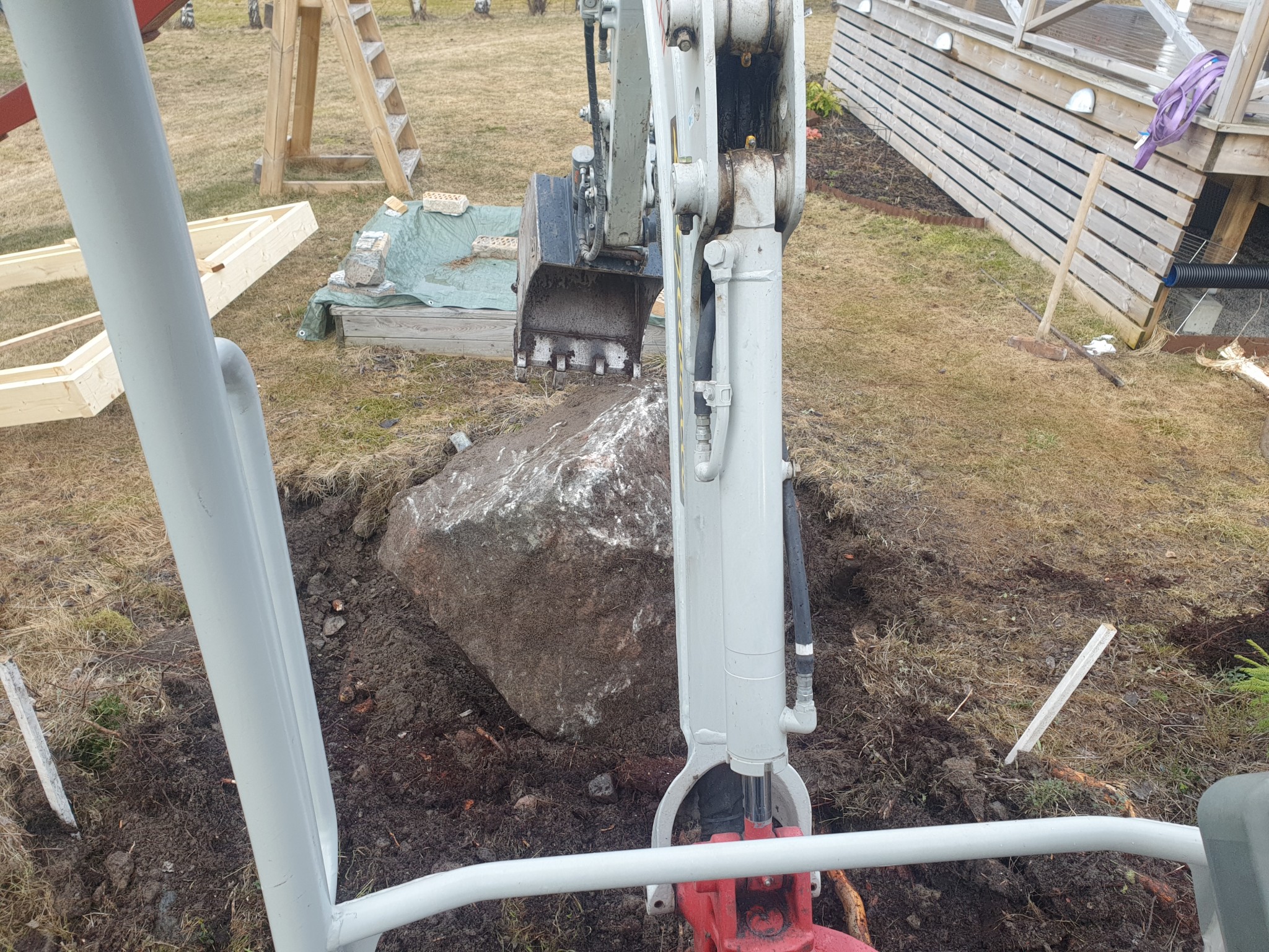

En sten var stor, riktigt stor...
Grävaren orkar såklart inte lyfta den men med bra teknik kan man lyckas med det mesta trots en 2 tons minigrävare!
Stenen uppe och eftersom den var så stor fick den bli en framtida vilosten eller fikasten i kanten på gräsmattan bredvid växthuset Man kan se en stock under stenen som jag fick använda för att få den dit jag ville ha den och innan jag var nöjd med hur den låg så hade jag vridit och vänt den 4 gånger...
Sådär nu var ytan schaktad och i framkant skymtas ytterliggare en abnormt stor sten som jag faktiskt låter ligga kvar. Det är ju bara ett växthus och den där rör sig inte nämnvärt..

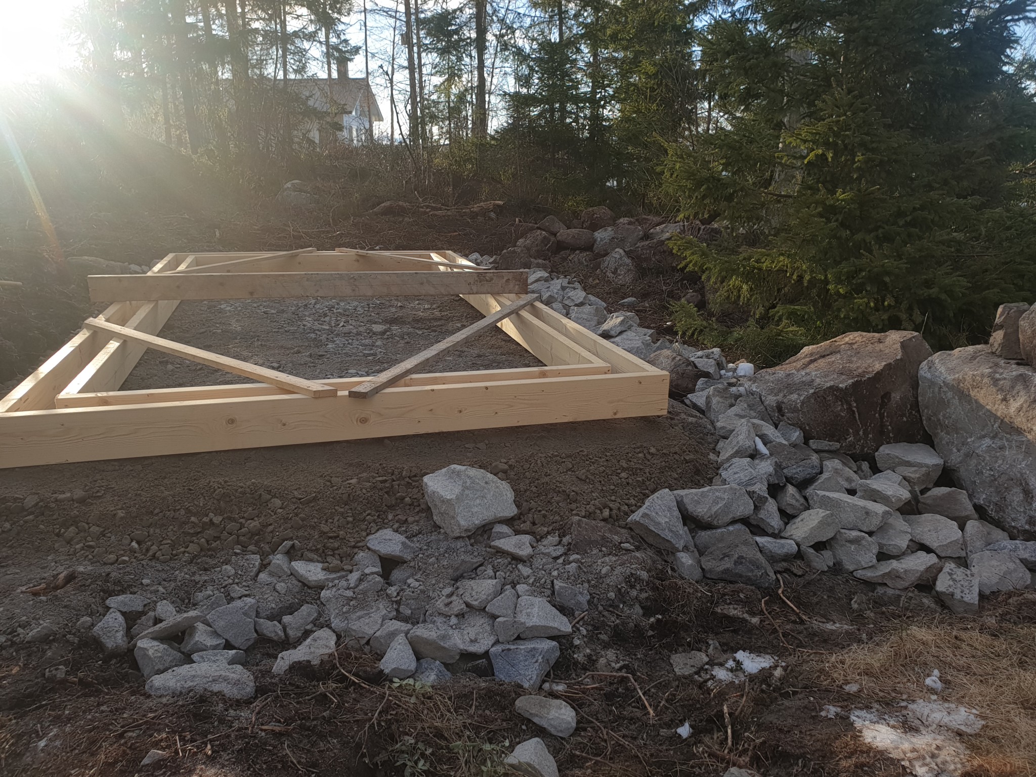

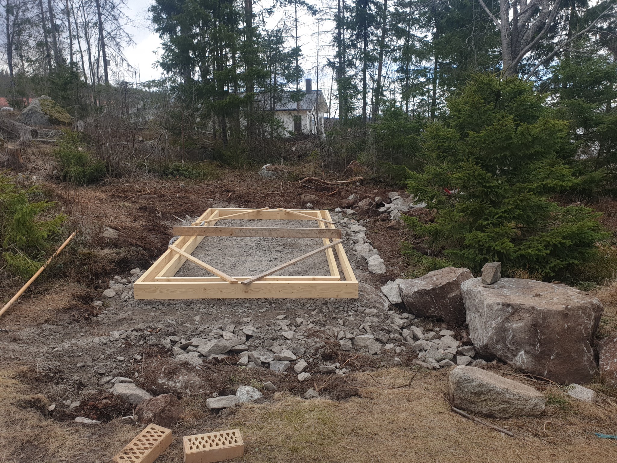

Sen blev det markduk och fyllning med rester av överblivet material 0-80 och en släpvagn med 0-32.
Ställde dit gjutformen får att se höjderna och en grov invägning. Det såg lovande ut!
En till släpvagn med 0-32 behövs i kanterna och sedan singel för finare avjämning och underlag för gjutning. Har också lagt sprängsten i kanterna, som stöd och även för utseende.
Här syns "stenläggningen" som jag tror kommer bli riktigt trevlig när gräsmattan blir färdig
Hit har jag kommit, började i fredagskväll och grävde i lördags så det har gått ganska snabbt!
Om vädret och tiden tillåter ska jag hämta 0-32 imorgon har fylla det sista samt beställa hem makadam till gjutningen.
Vilken storlek på makadam tycker ni? 8/16 eller 7/9?
En till släpvagn med 0-32 behövs i kanterna och sedan singel för finare avjämning och underlag för gjutning. Har också lagt sprängsten i kanterna, som stöd och även för utseende.[bild] [bild] Här syns "stenläggningen" som jag tror kommer bli riktigt trevlig när gräsmattan blir färdig[bild] [bild]
Jag skulle också försöka på ner lite isolering under, för du behöver hålla minst 10-15 grader för att saker ska växa i någorlunda fart. Och då är det skönt om inte marken kyler in i maj

Japp tänkte också på 7/9 men lokala grusgropen tyckte hellre 8/16. Och det spelar inte så stor roll men 7/9 är som du säger lite lättare att finjustera.L lingonlingon skrev:

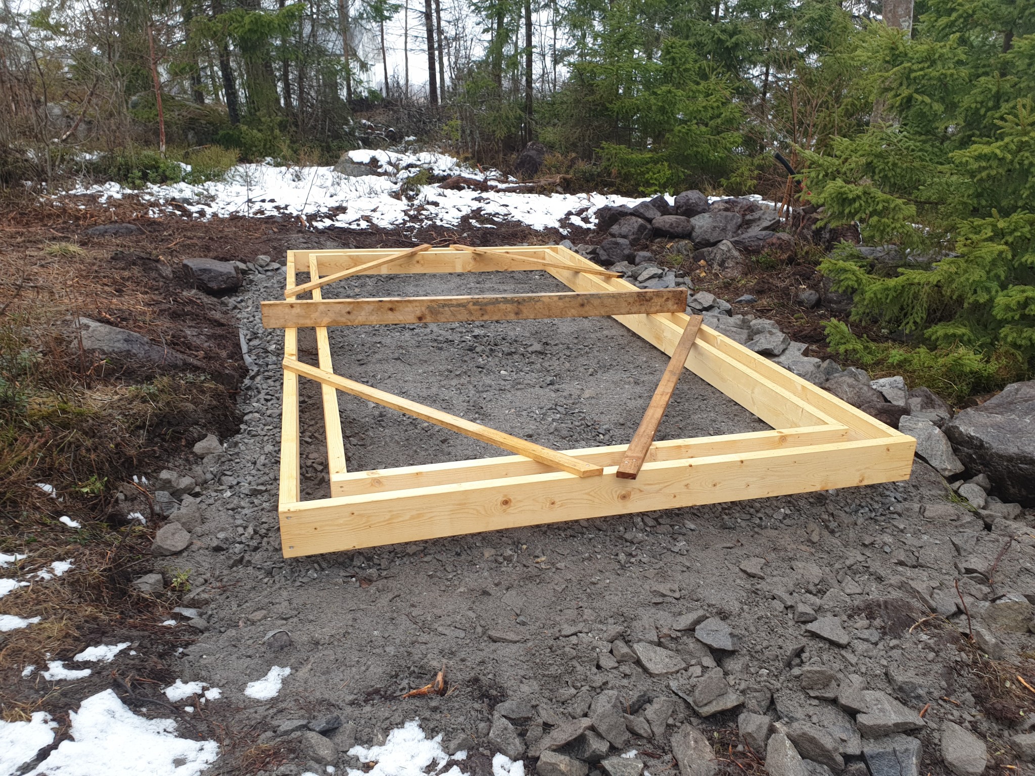

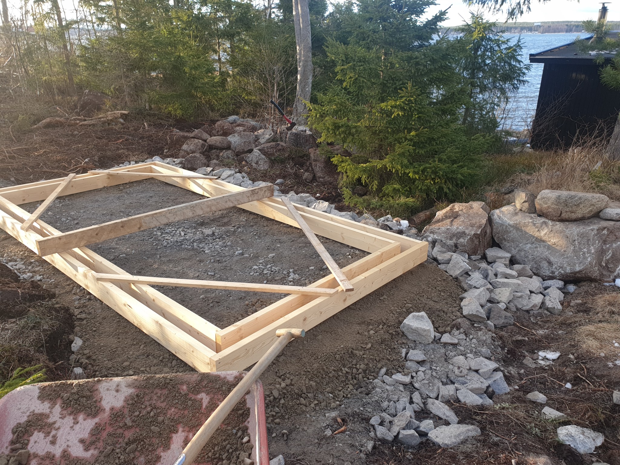

Nu har jag lagt ut lite mer 0-32 i kanterna och även lagt sprängsten som stöttning för gruset.
Det är lätt att gå bananer med sprängsten haha, men det är starkt och snyggt! Runt växthuset och även i framkant mot stenarna tänker jag lägga kullersten för att runda av och binda ihop mot gräsmattan
Får hem singel på torsdag, 3m3 men verkar bli jobb i helgen så tveksamt om jag får så mkt gjort med växthuset..
Nästa fundering är också armeringen. Jag tänker mig 2 st stänger 12mm ovanför varandra och bockade i hörnen. Får inte plats med så mkt mer men hur fäster jag dom tycker ni? Måste ju naja fast så dom hamnar rätt men i vad..
Vad tycker ni andra?

Jag får faktiskt precis in distansklossar så första varvet armering går ju lätt med sådana. Klossen är 90mm i botten och jag gjuter ju 100mm så det är på näppen men det är ju plast så gör inget att det hamnar nära kanten. Den övre stången kan jag kanske hänga i najttråd
