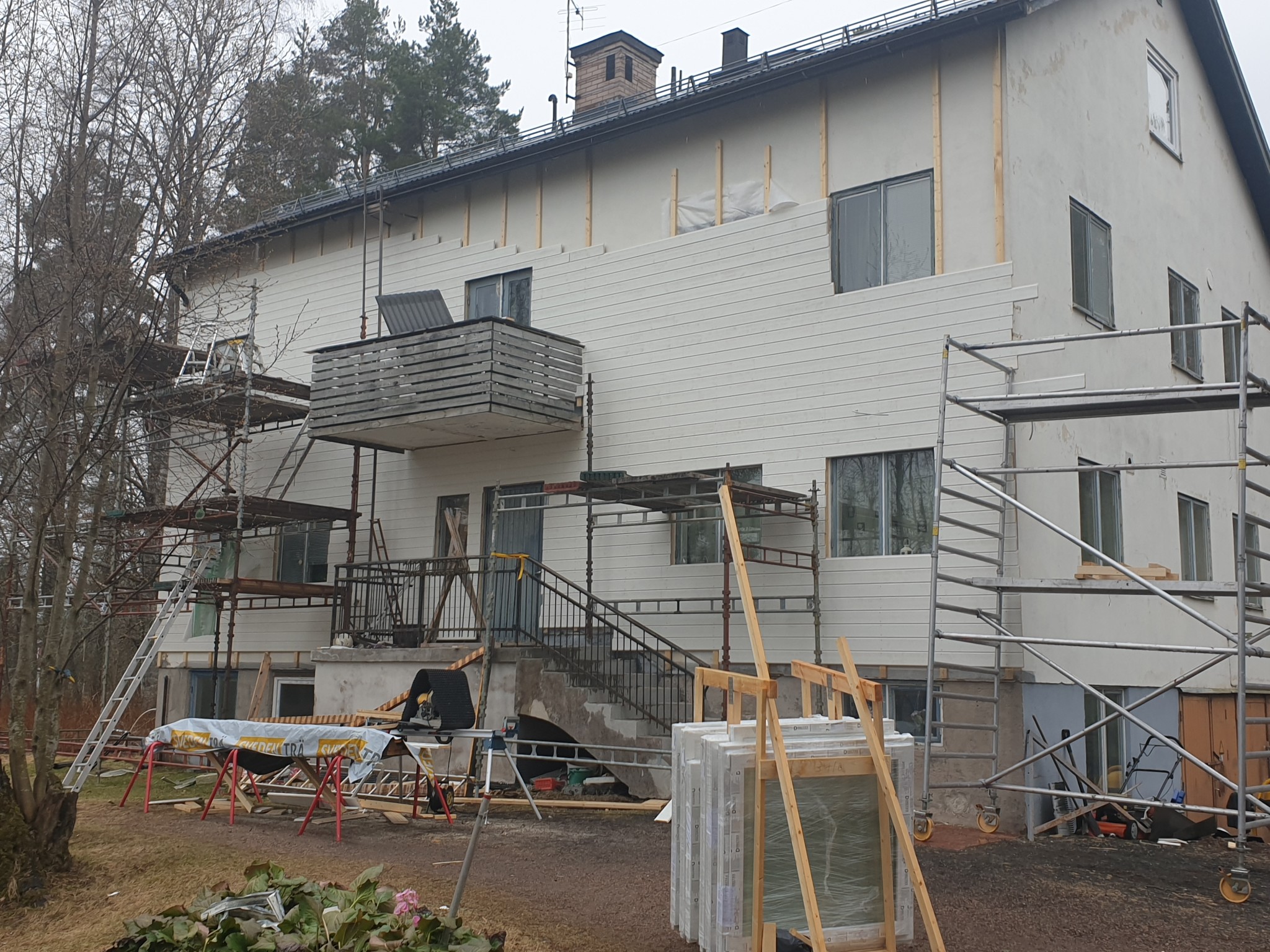

Hus under renovering med nya vita panelbrädor, byggställning och omonterade paneler på marken.
Men nu är det rätt nära känns det som
Kommer att bli ca 30-40st panelbrädor kvar så jag måste väl börja på gaveln, kommer nog precis under fönstren
MasMats och 2 till
Blev väl inte 100 med skarvarna så pass nära varandra men alternativet hade varit att göra en generalskarv ovanför balkongdörren...
Vet inte men det hade kanske varit bättre?
Jag limmar skarvarna, både neråt uppåt ca 5-10cm och hela kortsidan så jag hoppas att det blir bra iaf.
Eva Bernesjö och 2 till
Har ju tänkt att renovera balkongdörren och funderar nu på om jag ska låta karmen sitta kvar där den sitter, alltså ca 56mm in
Tror det blir svårt att få ut karmen och flytta den.
Balkongen används nog mest till att gå ut och ta en rök på så att dörrarna inte går att öppna mer än 90 grader gör kanske inget?

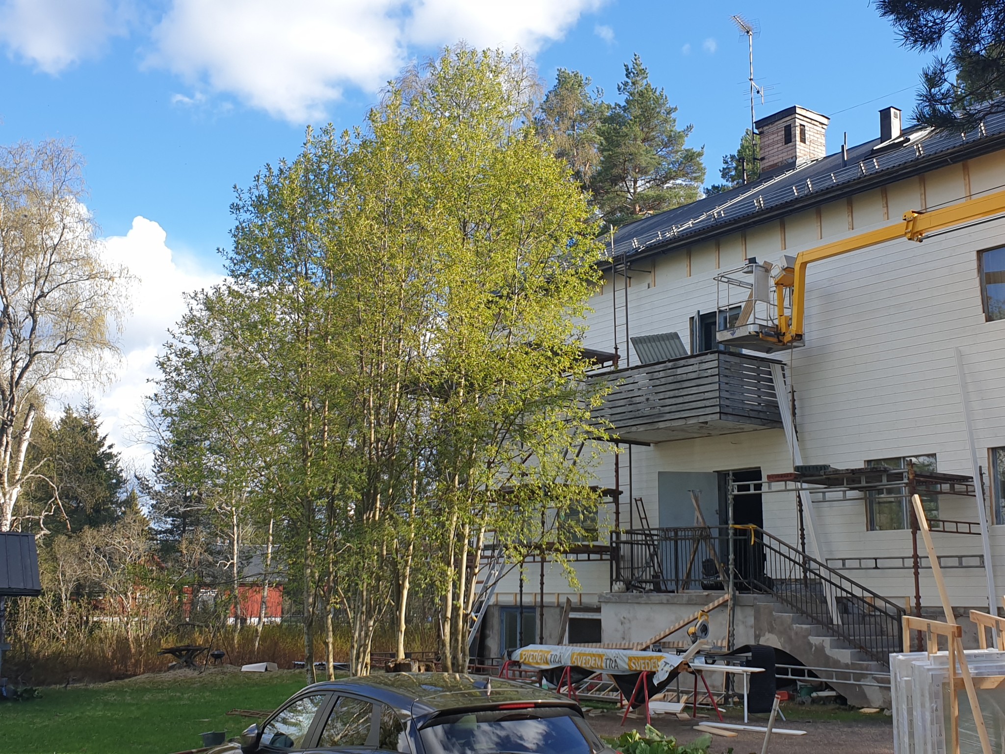

Var 20+50års kalas i helgen, sen har det regnat ganska mycket så det har varit stiltje..
Men idag var det fint, lånade en skylift av en bekant.
Ett hus under renovering med en skylift bredvid och byggmaterial spridda på gräsmattan.
Nu är det 4 st brädor kvar plus 1.5 mellan takstolarna sen är det 2 brädor kvar längst ner sen är nog all panel på plats

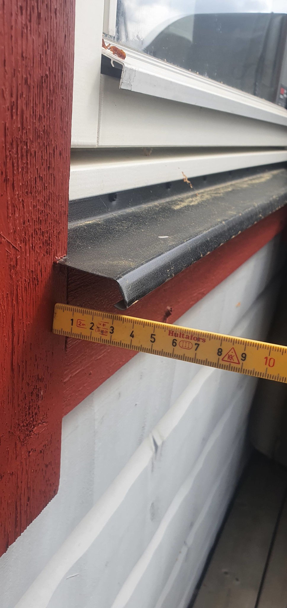

2 frågor
1 hur långt ut ska fönsterblecket sticka? Fönstret monteras i liv med fasaden och har 22mm foder
2 ska det sitta nån plåt längst ner på fasaden?
Bonusfråga: droppnäsan längst ner ska ju sågas in15 eller 17grader men ska den målas eller ska man låta det vara obehandlat?

Jag har oljat-grundat och täckmålat droppnäsa på mitt hus, tycker det är bäst.
Plåten bör väll sticka ut typ 20mm från fasad/foder. Köper du ett standard bleck och fönstret är i liv borde det bli bra?

Om du sätter fönstret i liv med fasaden och använder ett standard bleck på 60mm så sticker det ut ca 40mm.
Måttband visar avståndet mellan fönsterbleck och fasad på en rödfärgad vägg.
nino
Inget uppvik i ändarna? :)

Om jag inte minns fel fick vi en anmärkning på det på besiktningen när vi köpte huset. Då sas det att det ska vara 50 mm utstick, men huruvida det brukar göras så kan jag inte svara på :thinking:
nino
Jag har aldrig sett en anmärkning om att plåten sticker ut för lite. Däremot anmärkningar när det saknas eller är löst
fremax och 1 till
Nu blev jag tvungen att leta fram protokollet... Inte fanns det något där, så antingen fick jag det muntligt, eller så har jag hittat på det själv! Det är 9 år sen, så det är nog 50/50 :cool:
