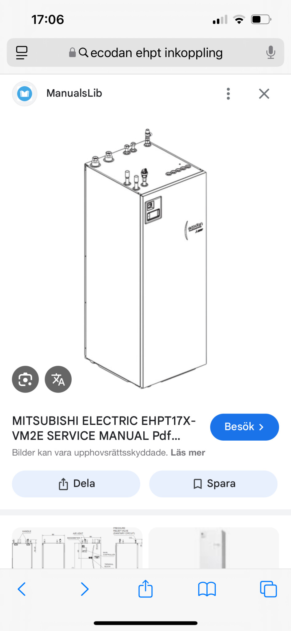

Hej, någon som är bra på ecodan luftvattenvärmepump och vet om det finns inbyggd säkerhetsventil på värme sidan på dessa?
Finns en ovanpå men den är på varmvattnet, 10 bar.

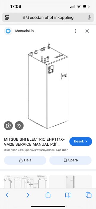

Nej finns bara en på denna på ovansidan. På värmen sitter det endast en automatluftare
Är rörmokare själv och var idag hos en kund på annat uppdrag men reagerade på detta.
Trycket var på 3 bar och ingen säkerhetsventil hade öppnat. Därför jag började kolla och ville få det bekräftat att där ej sitter något inne i maskinen .
