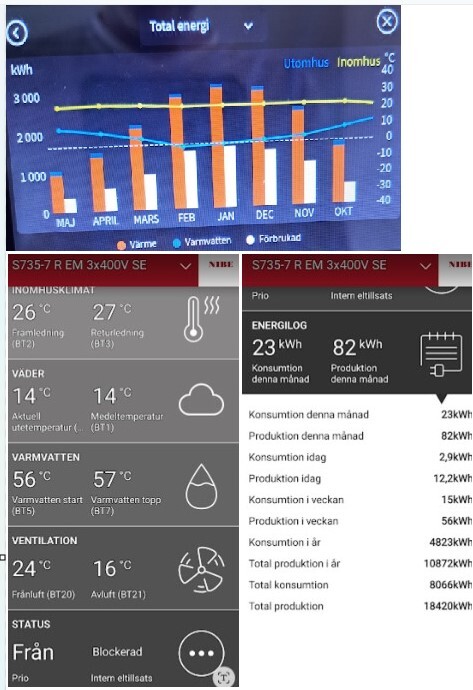

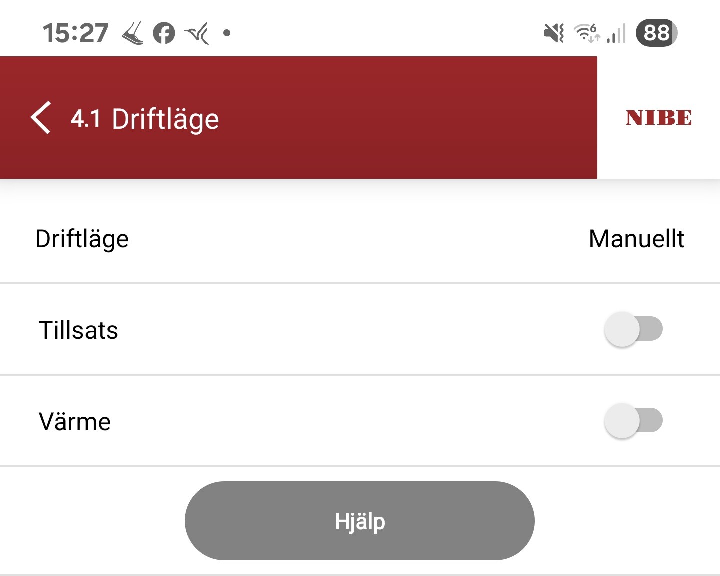

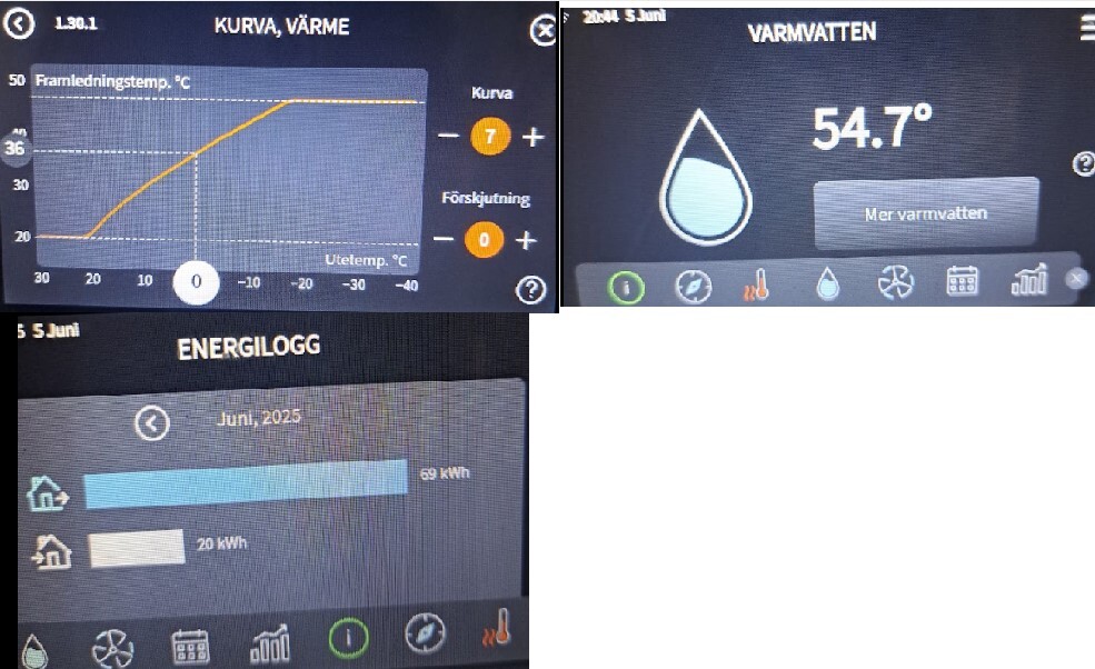

Jag har en NIBE S735. Nu när det är sommar och huset inte längre behöver värmas upp via golvvärmen undrar jag följande:
Behöver jag göra några manuella inställningar för att minska elförbrukningen under sommaren, eller är det bäst att låta värmepumpen sköta allt automatiskt?
Jag har sett att man till exempel kan:
- Sänka varmvattentemperaturen, från 55 °C till 50 °C.
- Aktivera "semestertider" i menyerna för att minimera både värme- och varmvattenproduktion.
Normalt så sköter datan om värmen och stänger ner den vid en temp om ca 15C ute, vid den tempen så behövs ingen värme från VP ut. VV ligger utanför värmen och regleras av givare i tanken. Prova med att låta det vara som det är nu och se hur det blir. Annars som föregånde säger, att ställa om värmen till oaktiverad.
