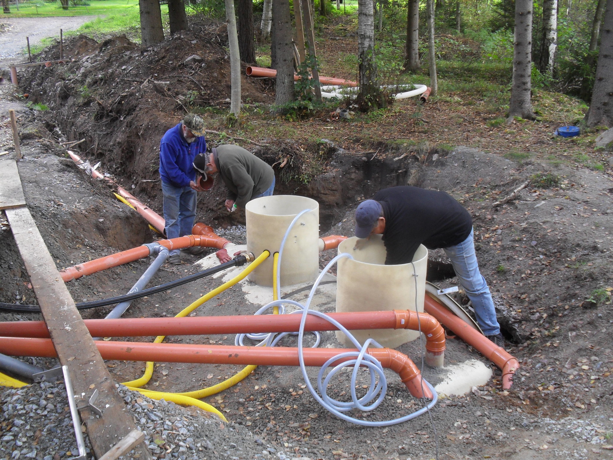

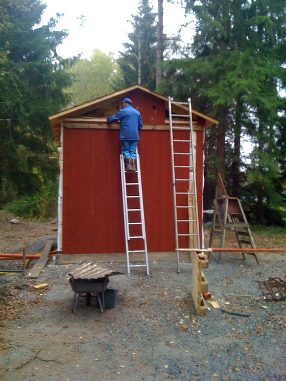

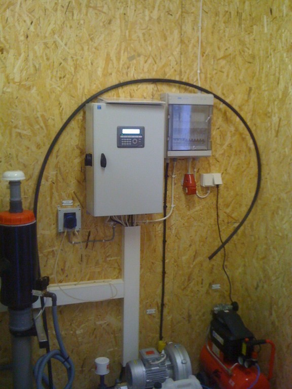

Vi har ett verk från Biovaccum som vi är väldigt nöjda med men jag kan ändå komma med bra saker att tänka på.
Vårt verk är för 11 hushåll så det är lite större än vad du ska ha. Fördelarna med vårt verk är att allt mekaniskt förutom pumpen i mottagartanken sitter väl åtkomligt inne i vår bod. Det gör att om något går sönder eller behöver servas kan man stå inomhus och göra detta.
