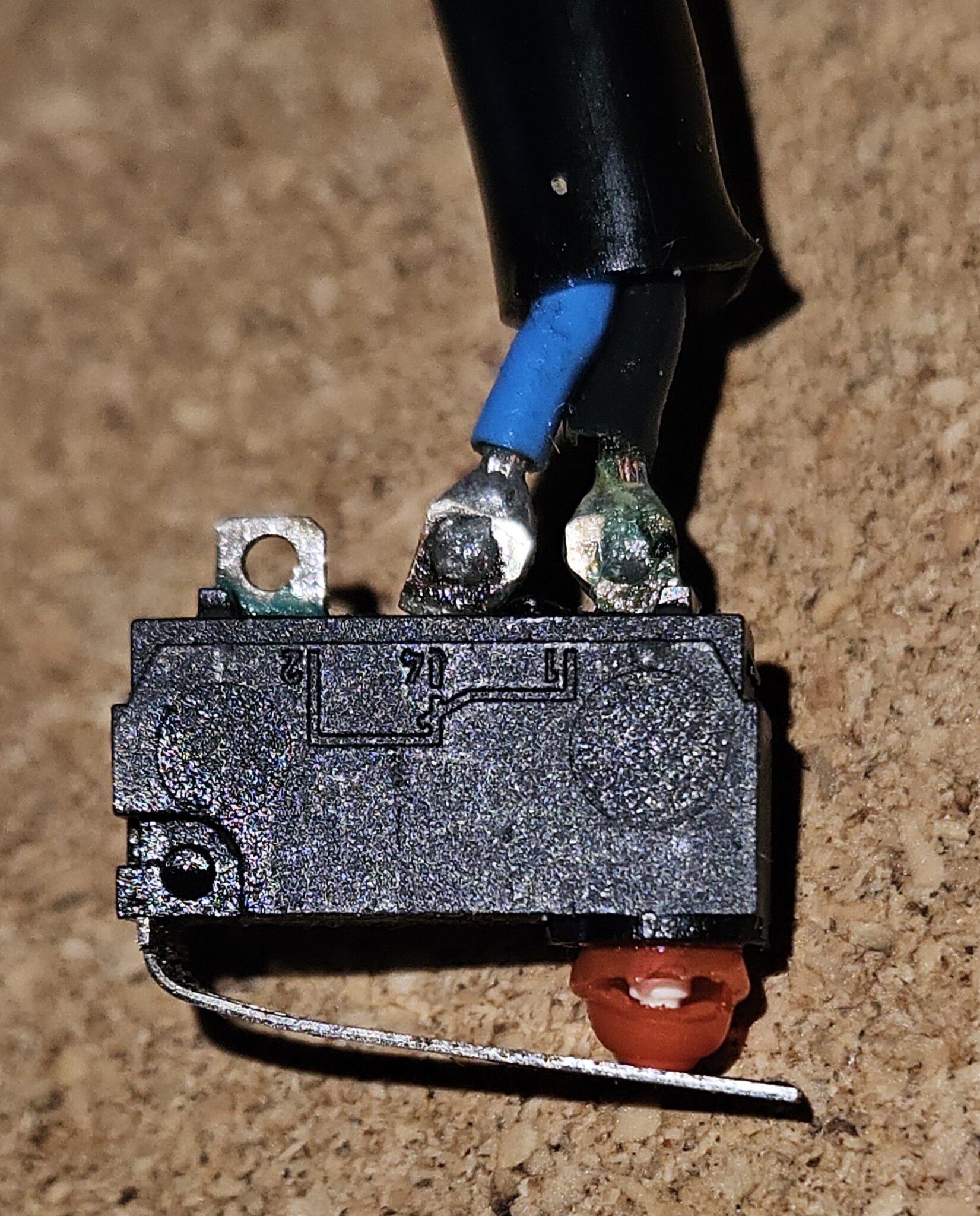

Den är till huvlåset på en V70 D5 2008.
Yttermåtten skall vara 14,6x5,3mm, djupet spelar inte så stor roll.
Har letat på några elektroniksajter, men deras sökfilter är usla.
Piratdel kostar >500kr, jag tror Volvo tar >1000kr medan en lämplig brytare borde gå att få för mindre än en hundring. Om man hittar den vill säga.
Den har legat i ett bad med 5-56 hela dagen, men inget hände mer än att gummiskyddet löstes upp.
/Höghus
Brytare till huvlås på Volvo V70 D5 2008, med kablar anslutna. Detaljerad närbild på komponenten som diskuterats i forumet.
Närbild på en svart elektrisk brytare med en röd topp från V70 D5 2008, markerad med A743.

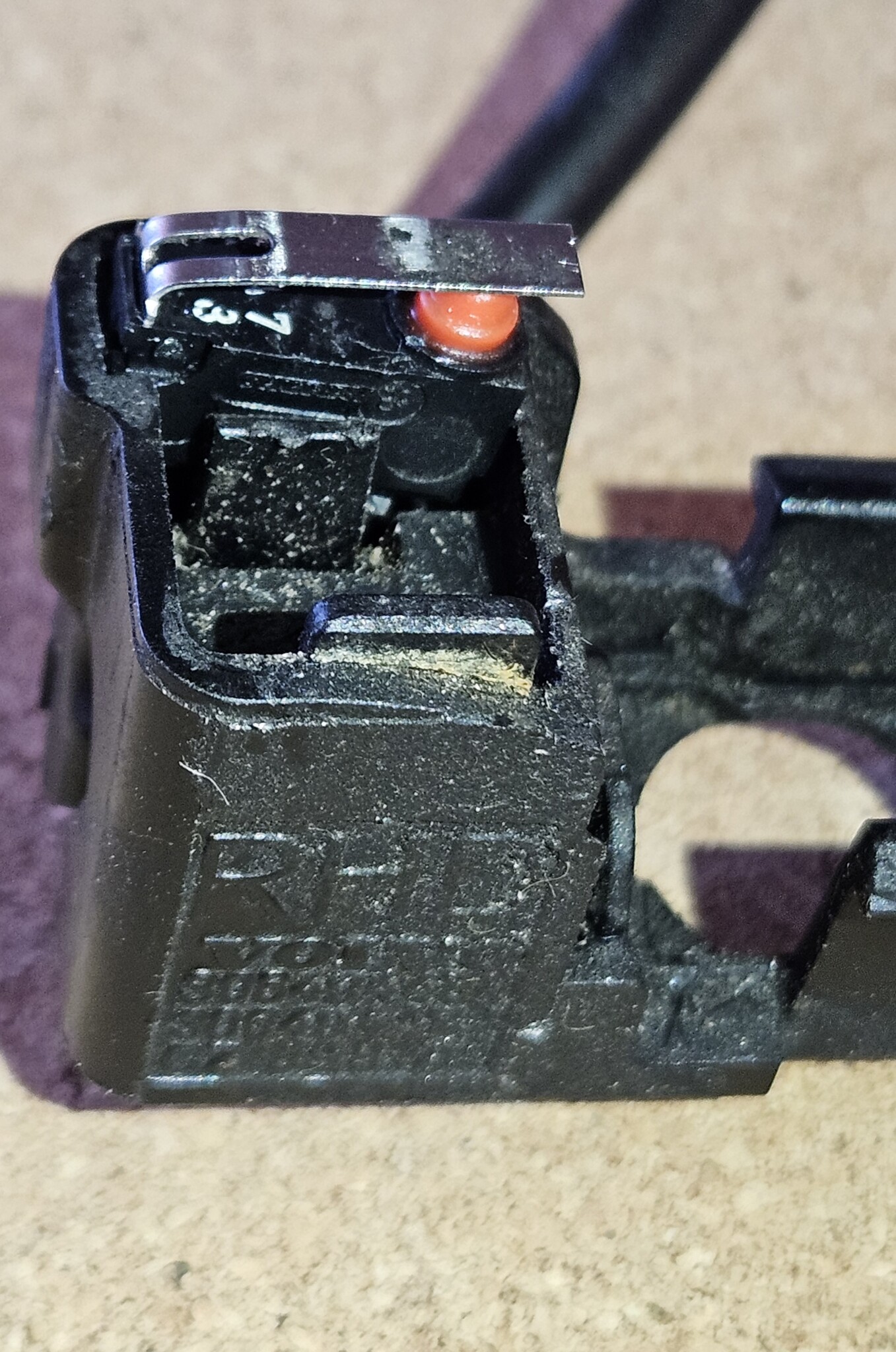

Måste den vara så liten för att få plats?
Ja, den sitter i en plastkassett där huvlåswiren häktas fast.
Mindre kanske skulle funka, men då får jag shimsa så den fixeras.
/Höghus.

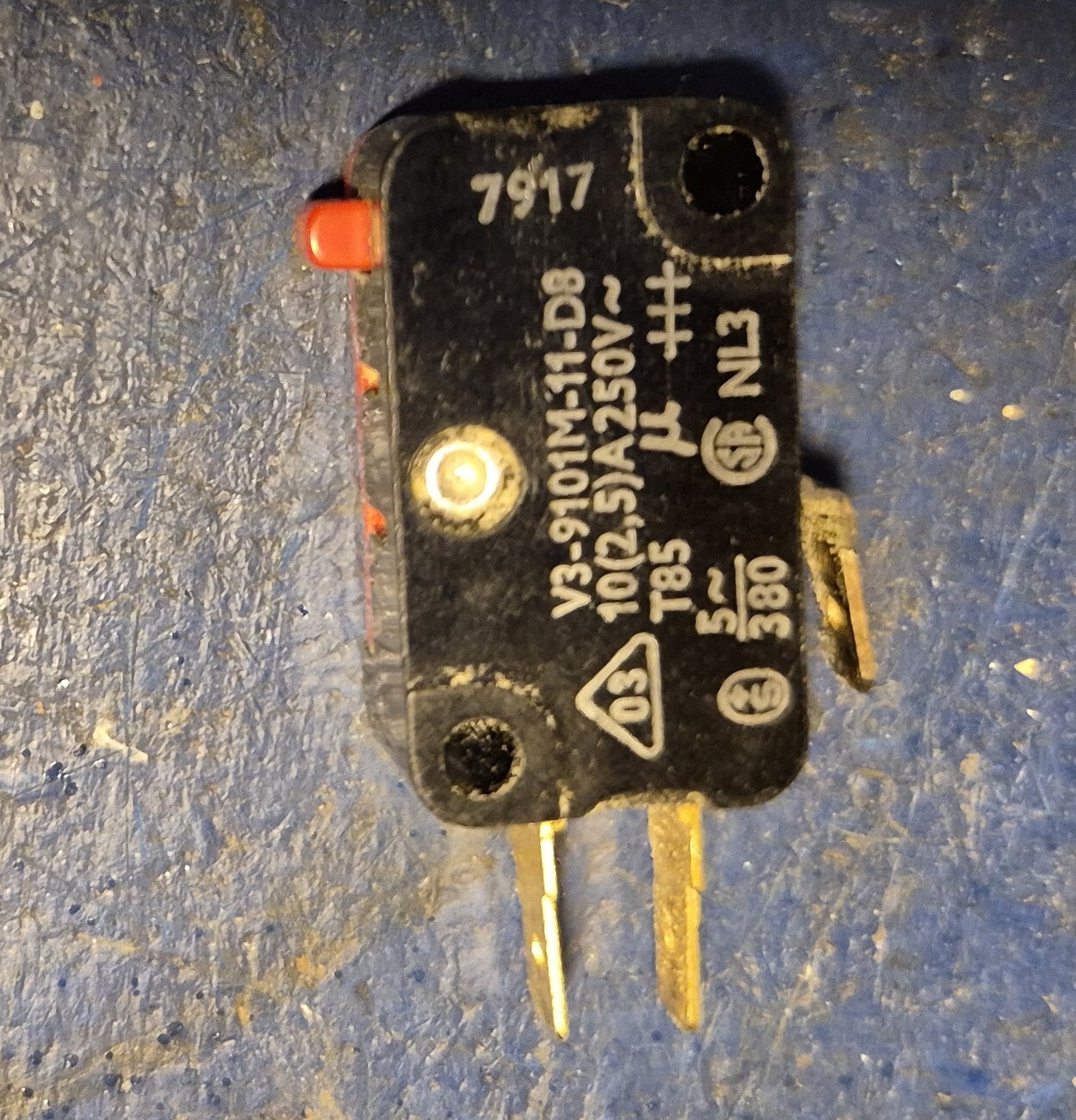

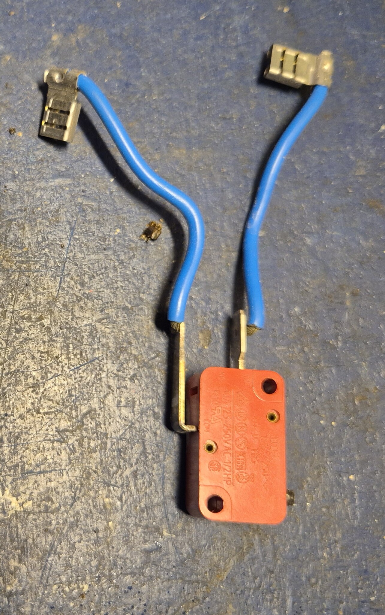

Tyvärr var mina lite mer av standardtypen. 28x16mm och 10mm tjocka
. Svart mikrobrytare med märkningar och anslutningsstift mot blå yta.
Röd mikrobrytare med två blå kablar liggande på en blå yta, 28x16mm och 10mm tjock.

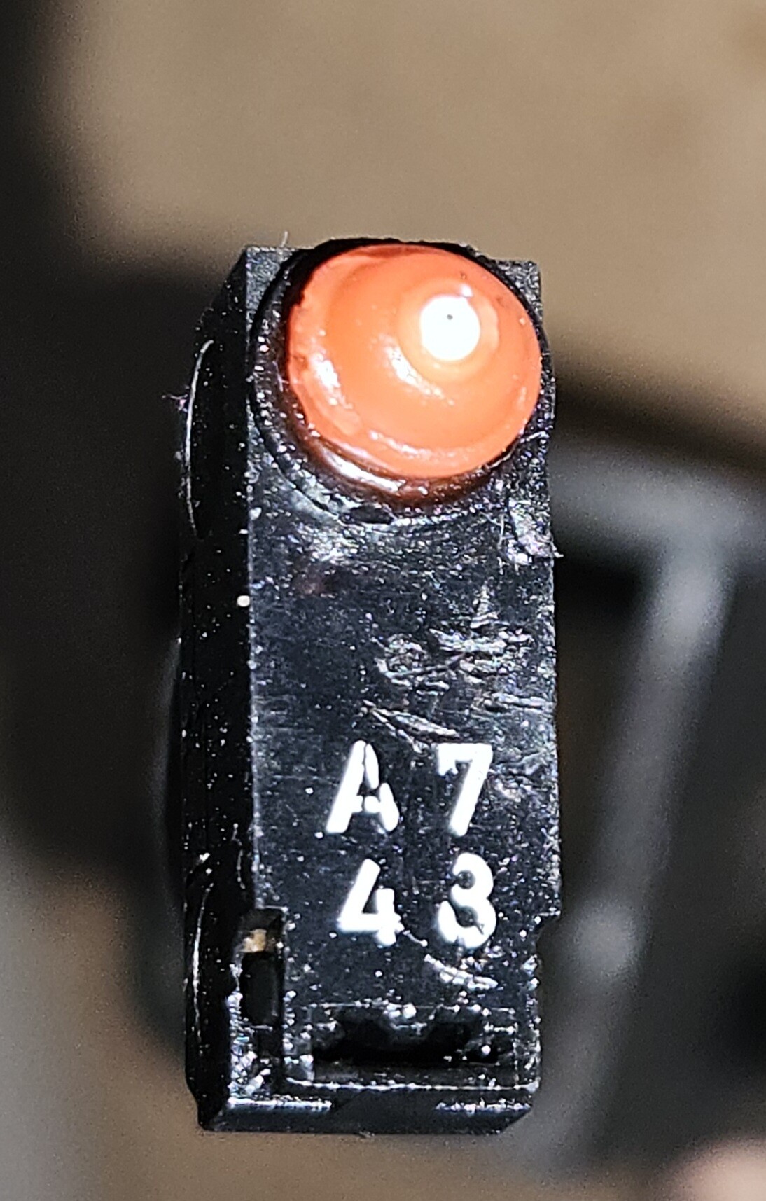

Står nåt, ja. Användbart, nej.
Helt omöjligt att läsa vad där står, även med uppförstorat foto.
En svart elektrisk komponent med metallförbindelser och en röd knapp, text svår att tyda. Komponenten sitter intryckt i kassetten.

Här är den intryckt i kassetten, ingen plats för kabelskor, och lödanslutningarna måste vara nedåt.
Elektrisk komponent i kassett med svåravlästa markeringar, inga platser för kabelskor, lödanslutningar pekar nedåt.

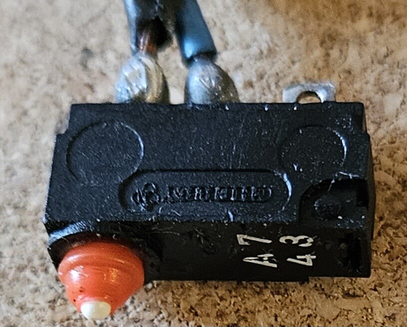

Bra!... 0,5mm för bred, men det borde väl gå att fila till. Det står dock inget om kapslingsklass, och den ska sitta i utsatt miljö i fronten på bilen.

Du menar att Cherry, som är namnet på en stor tillverkare av brytare inte säger nått?
https://www.mouser.com/catalog/supp...sIaKJ3uo2GfYNhm7IjR7V5Qk_S3Ivu8E6Et9m9dk-1yCJ
Kan det vara en DK?
Sidan 24 i pdfen
