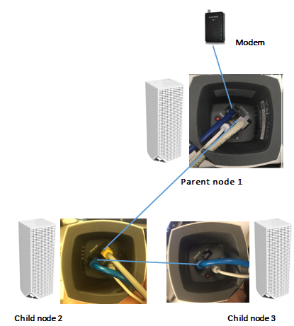

Velop visar på sin hemsida till punkt och prickar med en bild på hur man kopplar ihop deras mesh-system med kabel, såhär:
Finns det något liknande för hur man sätter upp Ubiquiti? (gärna bild på hur kabeldragning ska gå + installation)

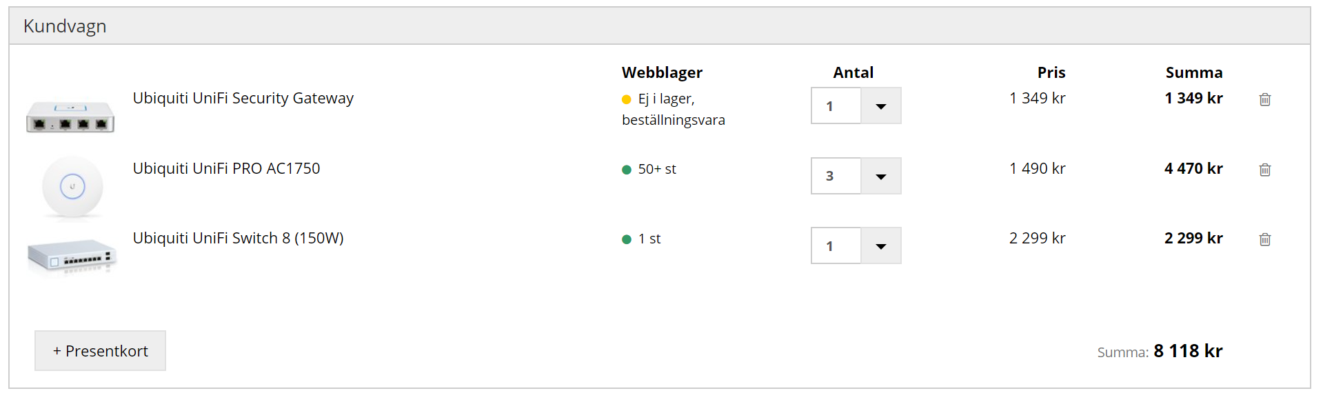

Känns rent spontant nu som det lutar mer åt Ubiquiti lösning med 2 eller 3 AC pros. Men Velop visar hur smidigt det är att koppla i deras system med hjälp av bilden som jag lagt till i tråden. Finns det någon sådan visuell bild för hur man kopplar ihop Ubiquiti lösning?R Robert-san01 skrev:
Jag hittade en ritning på hur jag tror det fungerar att sätta upp Ubiquiti:
På bilden är det 3 st accesspunkter, switch och Internet Gateway.
Behövs något mer än dessa saker?
Kundvagnen till inköp:
- 3 st Unifis AP - vilka? Skicka gärna länk
- 1 st Unifi Switch - vilken? Skicka gärna länk
- 1 st Internet Gateway - vilken? Skicka gärna länk
- Behövs någon mer Unifi pryl för att det ska fungera?

Precis så enkelt är det.
Gateway - Unifi Security Gateway (USG).
Switch 8-60 räcker om du inte behöver mer än 8 portar och 60W.
Vill du inte ha en PC snurrande kör du Unifi Cloud Key.

150 switchen behöver du inte. Det räcker med 60.
Annars helt rätt!
