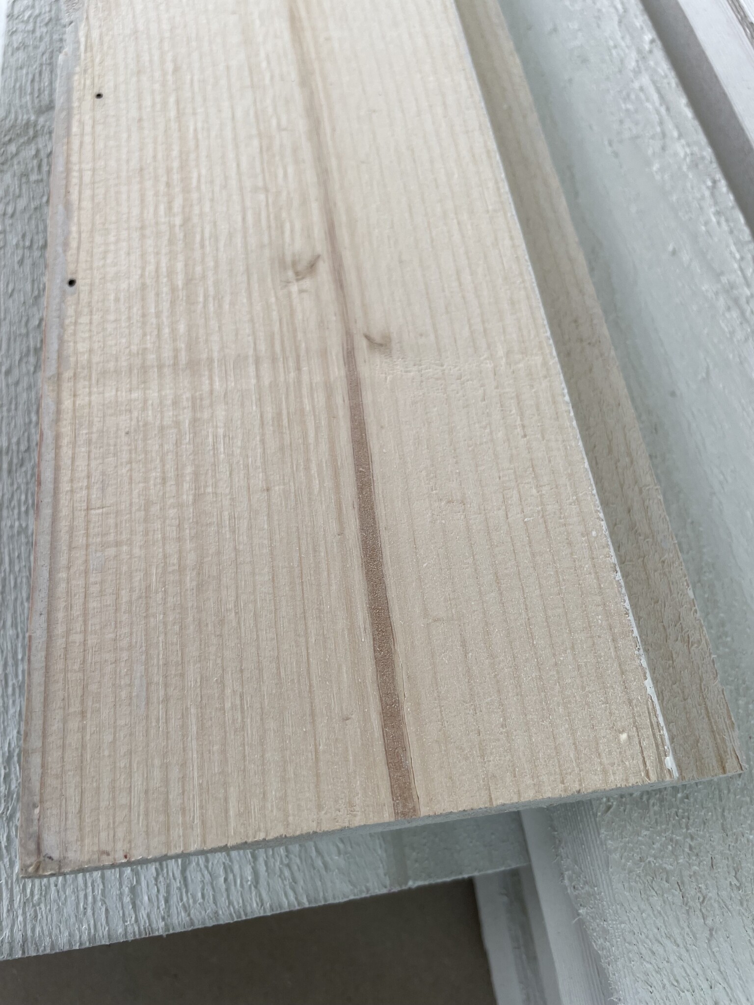

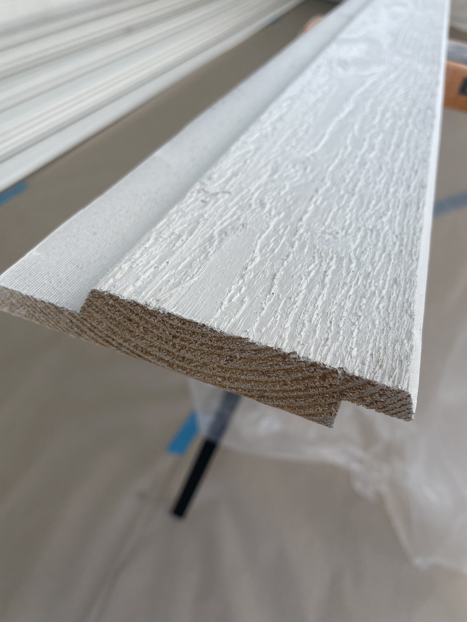

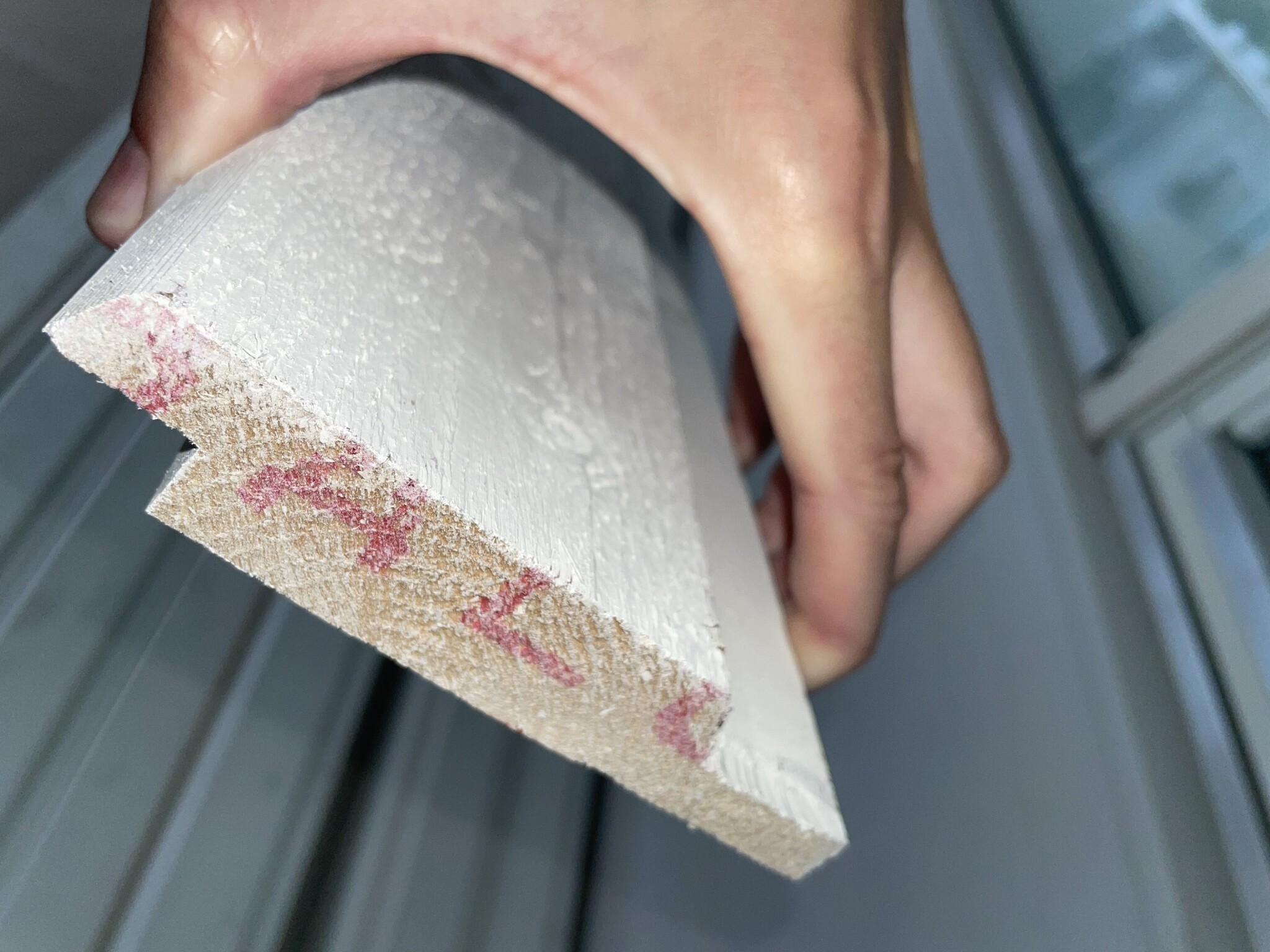

Jag har köpt en mellnstruken Ytterpanel men blir konfunderad kring ifall ändarna är behandlade eller ifall jag behöver grundolja/måla dom. Det är lite delad information som kommer från produktdatabladet, bla att Ytterpanelen är klar för montering och endast ett topplager behövs. Sen längre ner står det observera att allt ändträ måste behandlas.
Produktdatablad: https://bauhaus-api.perfioncloud.com:8443/Perfion/File.aspx?id=fa83fc60-158f-45ec-a7e7-459a7f3a5cee
Någon som vet eller behöver jag ringa till Moelven? Bifogar lite bilder på brädorna.
/Jack

Ändträt ska grundoljas, grundmålas och toppmålas.
Det framgår klart och tydligt av produktbladet.
