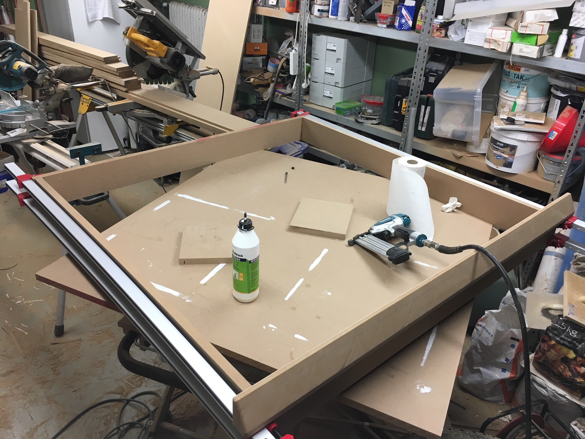

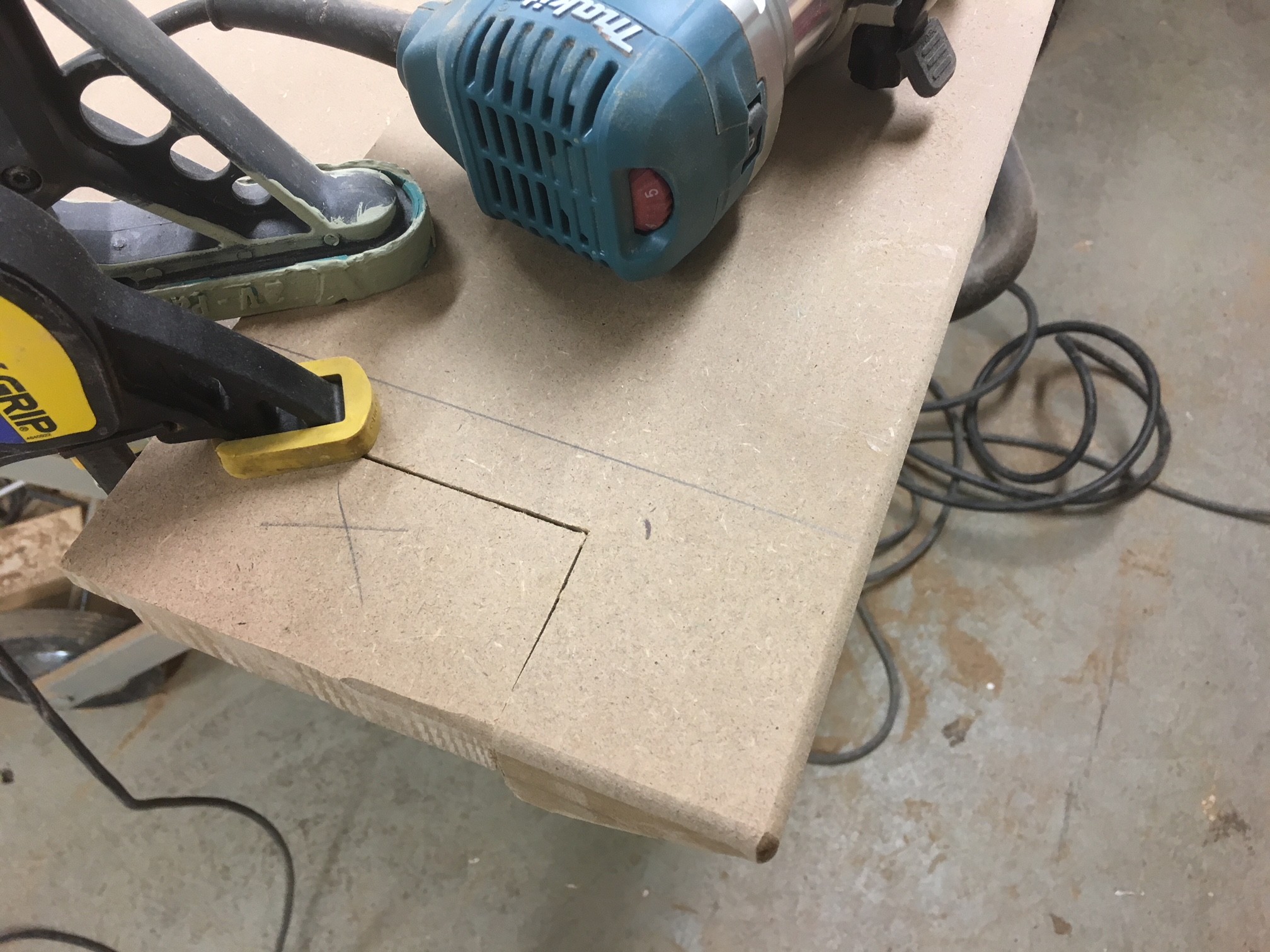

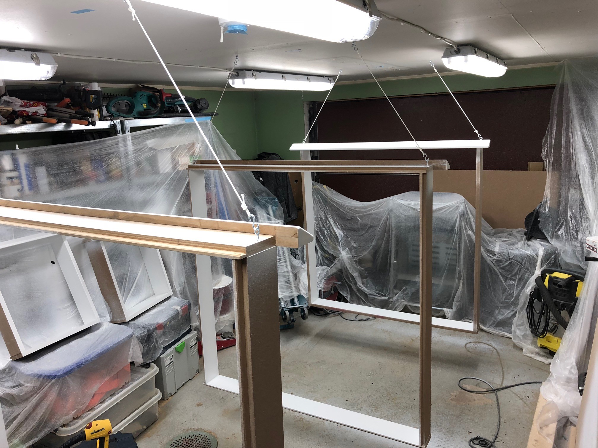

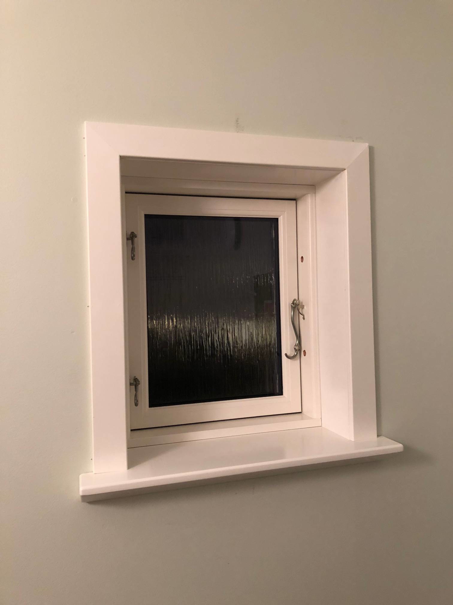

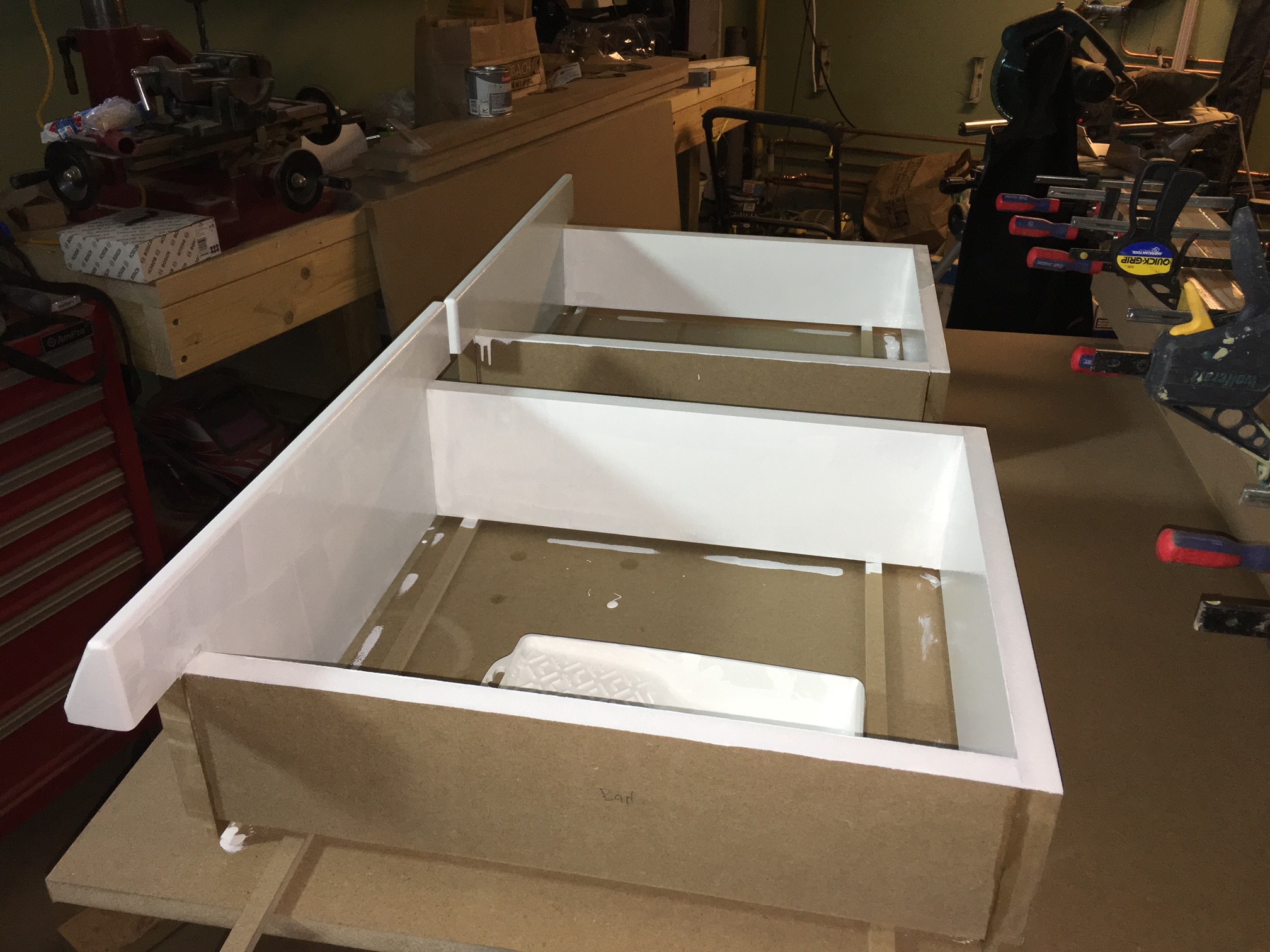

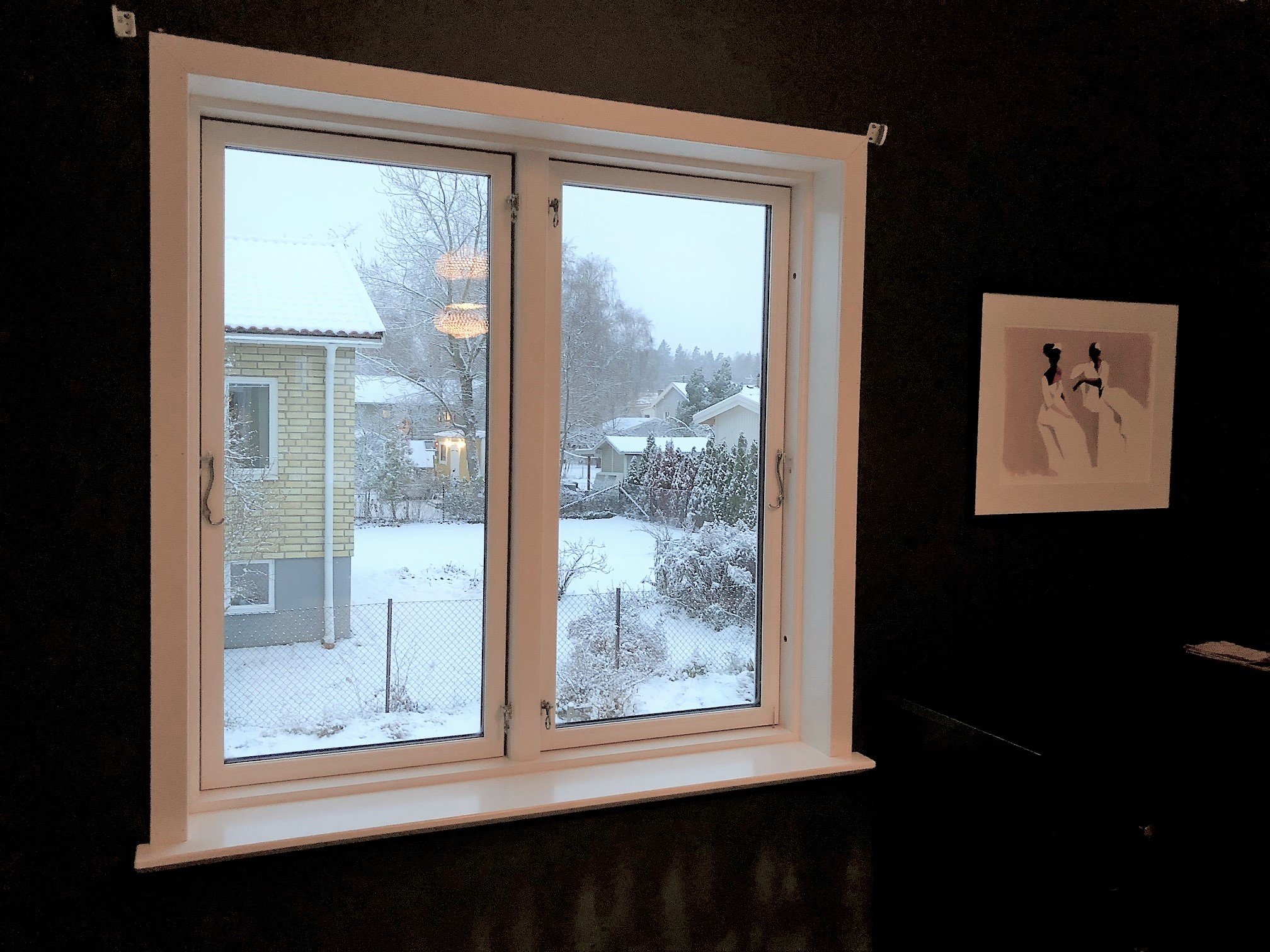

En uppdatering 5 1/2 månad senare... Det blev att tillverka egna fönsterbänkar och salning. 7 fönster till en början innan det är dags för 7 till i källaren. Är supernöjd med resultatet och det är en obeskrivlig känsla att veta att man gjort dem själv =)
Fönsterbänkar under tillverkning fastklämda med röda skruvtvingar på ett arbetsbord.

MDF-bräda i verkstad med utritade linjer redo att sågas till egen-tillverkad fönsterbänk, bredvid sticksåg och klämma.
Ett arbetsbord i en verkstad med handgjorda fönsterbänkar, verktyg och byggmaterial runtomkring.
Hemgjorda fönsterbänkar och salningar i en verkstad med verktyg och skyddsplast.
Hemgjorda fönsterbänkar av trä under tillverkning i en verkstad, delvis målade och fastsatta i skruvstäd.
Vitmålad hemmatillverkad fönsterbänk och salning runt ett stängt fönster.
Nygjorda fönsterbänkar och salning syns vid ett öppet fönster med utsikt över en snöig trädgård och hus.
