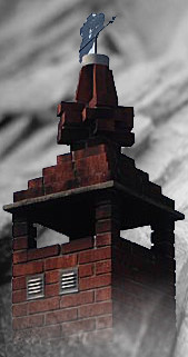

Jag tänkte bygga en skorstens-"huv" liknande de man kan se i bl a Dalarna, dvs stående tegelstenar i hörnen på toppen av (den murade) skorstenen, sedan en skiva av något (skiffer? sandsten?) ovanpå det, och till sist en murad topp i form av en liten spira el liknande. Ofta mycket fantasifulla och konstfärdigt gjorda.
– Är det någon som vet vad det är för material i själva skivan som används?
– Tror ni det skulle kunna fungera med minerit som alternativ, eller har någon ett bättre förslag? (Jag är inte säker på att mineriten klarar väder o vind.)
Må gott!
/ulf
Edit: Efter lite mer googlande kom jag fram till att det kan heta "zornkrona". Och så hittade jag en bild:
Inget svar ännu, så nu svarar jag på min egen fråga. Jag ringde till en murare i Mora och frågade. Plattan är ofta gjuten och kan köpas från bl a Murtjänst i Mora (http://www.murtjanst.com/). Dom tillverkar på beställing. Ca 45 mm tjock och 50 mm överhäng med droppkant runt om. Pris: ca 400.
