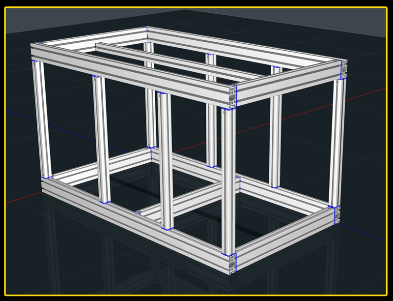

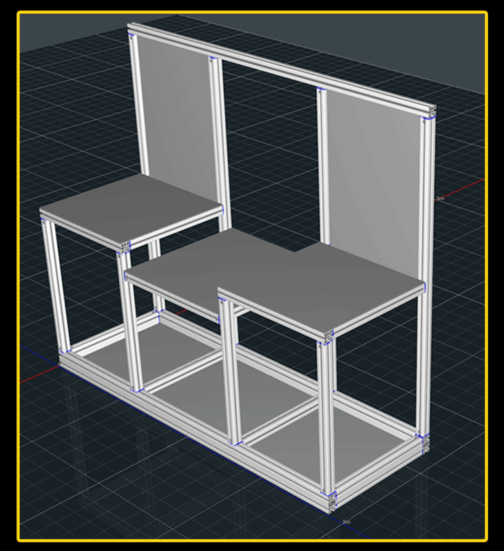

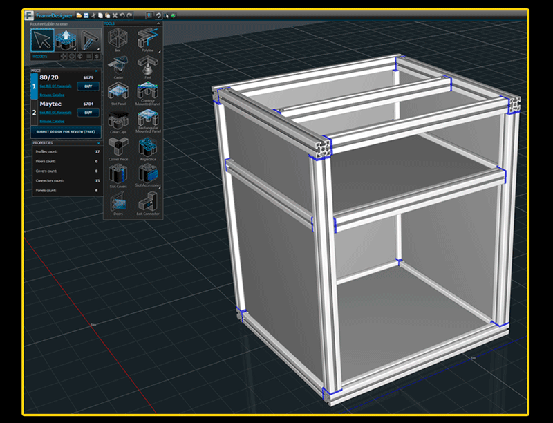

Dom av er som känner mig vet att jag ritar allt som ska byggas i CAD innan ens dörren till verkstaden öppnas. Mitt dagliga ritprogram är otroligt kompetent men även de enklare ting blir fort ganska komplicerat och omständigt, så jag letade efter simpla alternativ på nätet. Av en slump snubblade jag över programmet Frame Designer som är gjort för att på ett mkt enkelt men kfraftfullt sätt bygga konstruktioner av Alu profiler. Glädjen var total...
När konstruktion väl är färdig får man fram en BOM (Bill Of Material) lista med alla längder på alla komponenterna.

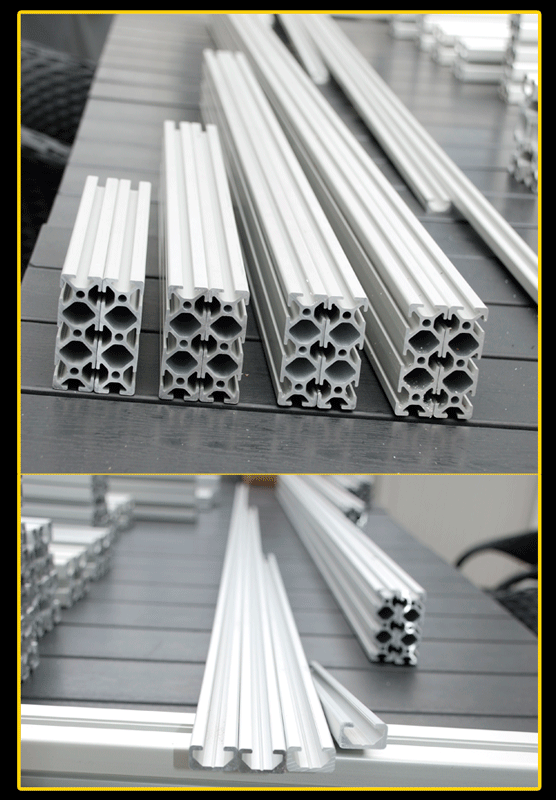

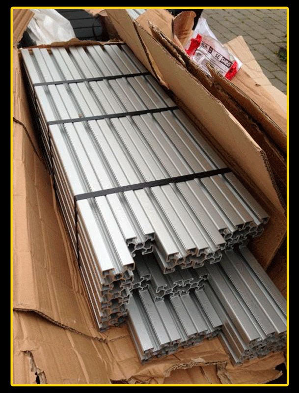

Leverantörer finns det gott om. Mitt val föll på ett tyskt företag som heter Motedis. Bra priser, bra hemsida, bra fraktpriser, bra utbud. Ja, listan kan göras lång! Leverans sker till hemmet inom 4-5 dagar med Schenker! Kan inte rekommendera detta företag högt nog. Vi/ni som har företag skriver in ert VAT nummer när ni registrerar er så handlar ni utan moms.

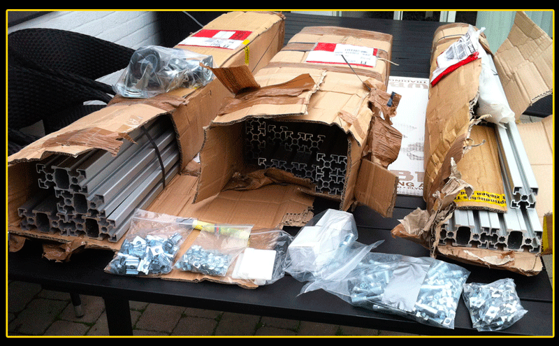

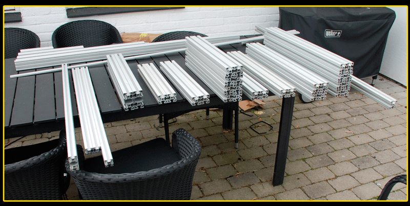

I första omgången beställde jag till arbetsbordet och fräsbordet.
Ett par veckor senare till Kap/Ger stationen.
Mycket grejer blir det...

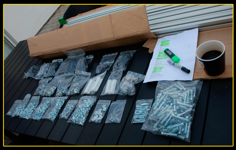

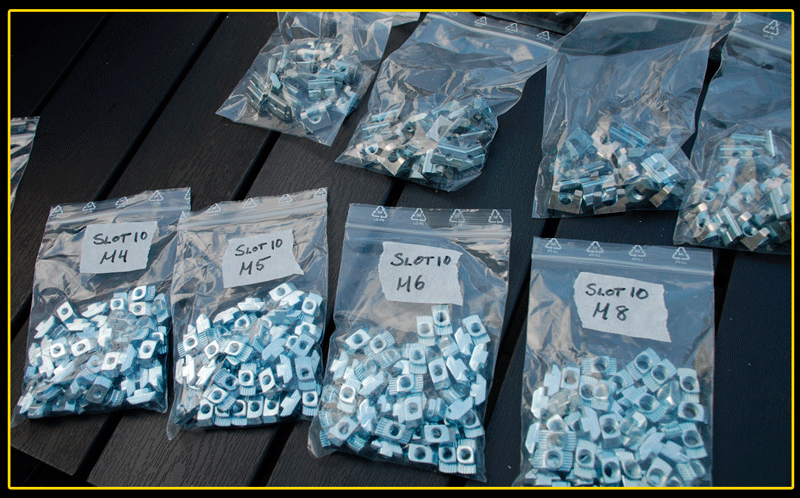

Vid avbockning av plocklistan passade jag även på att märka alla påsar så det skulle bli lättare framöver.

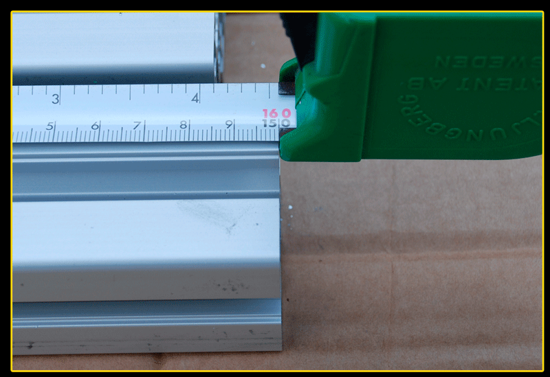

Exakta mått!
Passade även på att beställa lite andra profiler till andra projekt (blir andra trådar om detta)
Exakta mått!

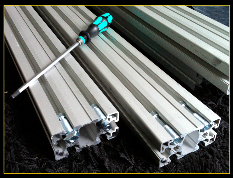

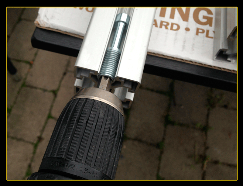

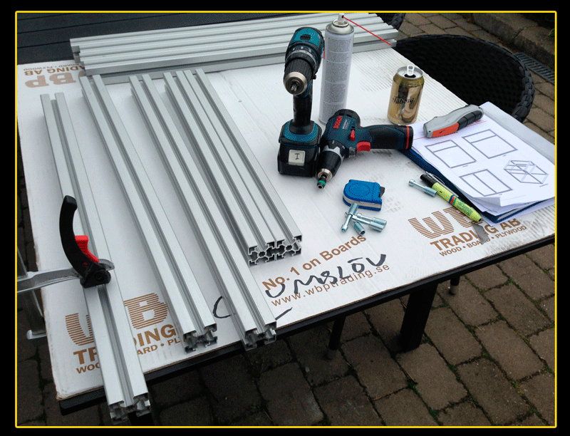

Det krävs inte mycket verktyg för montagen. I princip det enda jag fattades var en skruvmejsel med kula och som var lång nog. Beställde en Wera kombiklinga 84 Hex plus, 6mm och 175mm lång. Har funkat jättebra...
Verktyg som behövs:
Skruvdragare
Torx 50
H6 bit, lång (+150mm)
Tving
Vinkelhake
Smörjspray (WD40 eller 5-56)

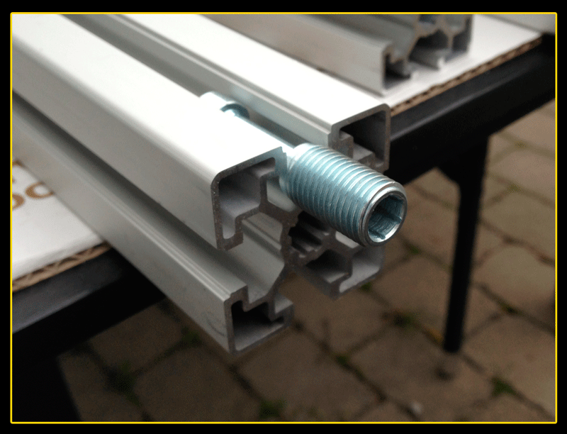

Mina aluminium profiler tillfaller i kategorin Slot 10 på Motedis hemsida. Väljer man andra storlekar använder man andra storlekar på skruvar och därmed andra bits, alltså insex och torx.

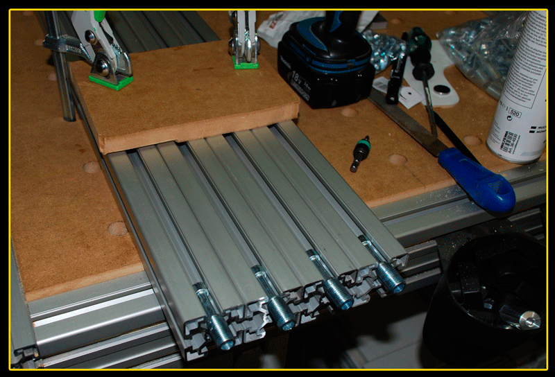

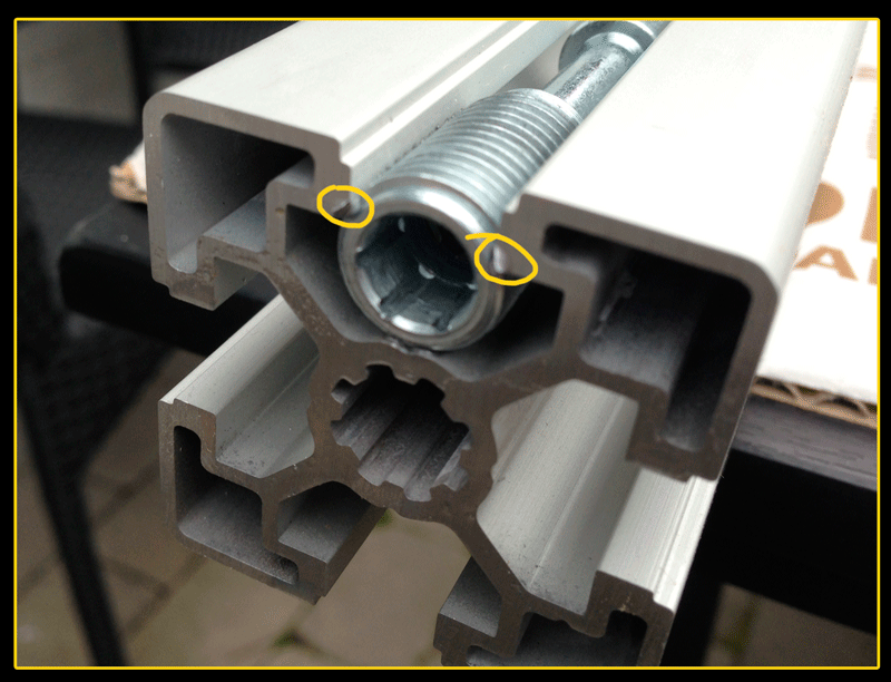

Hur man skruvar ihop profilerna är en hel vetenskap med många möjliga lösningar och jag har lärt mig en del do´s & don´t på vägen. Ska försöka ge er råd, as we go along. Jag bestämde mig tidigt för att det skulle vara så enkelt som
möjligt och valde alternativet med hylskruvar (eller vad det heter) Det betyder att man skruvar in en gängad rörformad hylsa med en skruv i in i profilens kanal.

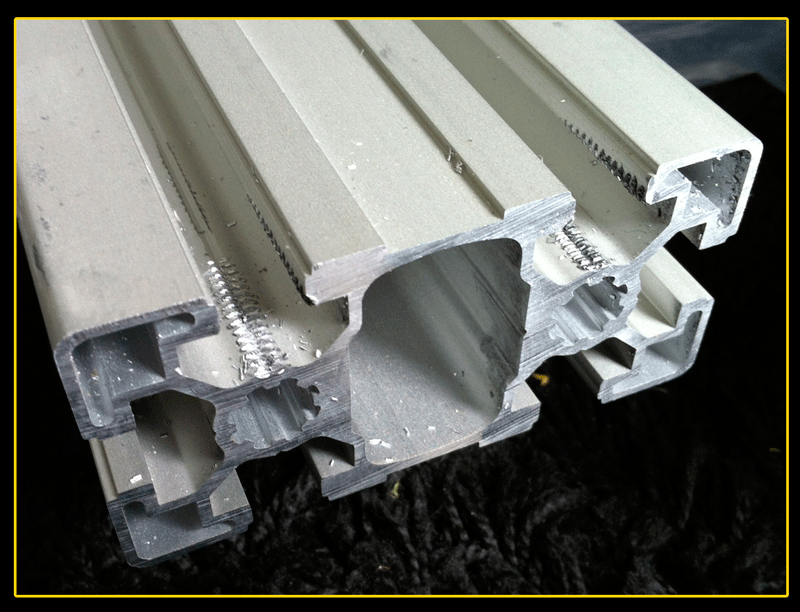

Att tänka på när man gör detta är att spruta på lite smörja på gängorna innan man skruvar in.
Fila av grader som uppstår annars får man ett avstånd till profilen som skall sitta vinkelrätt mot denna ände. Se mina inringningar på bilden.

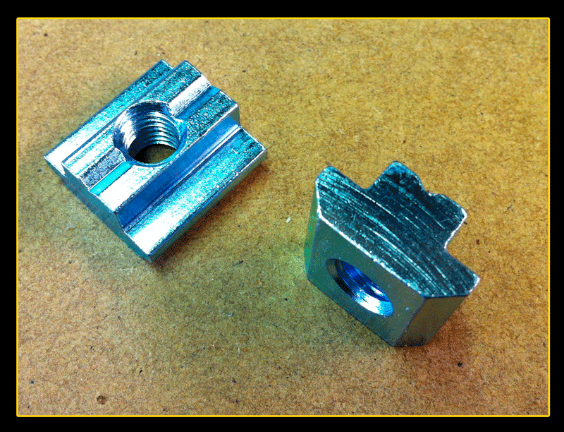

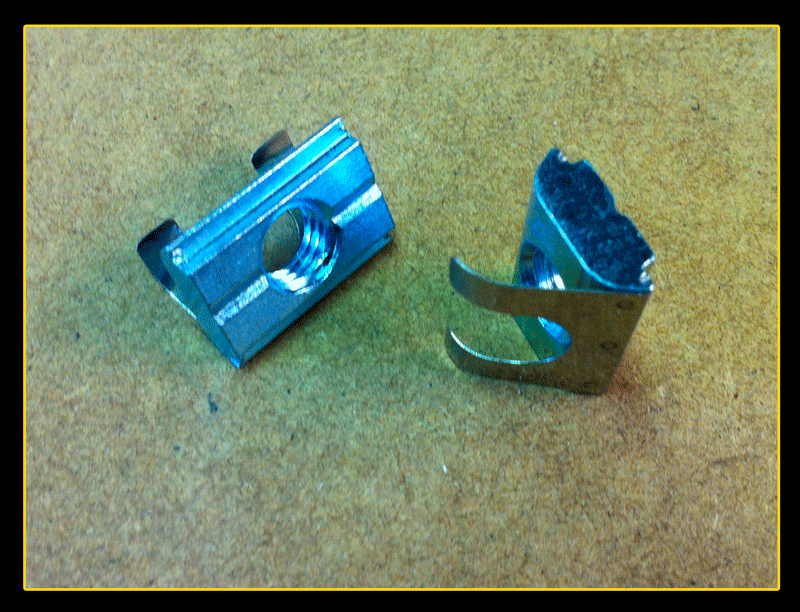

Det finns sedan en mängd olika T-spår muttrar att välja mellan. Visa kan stickas ner i kanalen och sen vridas 90 grader, medans andra måste föras in i kanalen från sidan. Jag beställe en hel del extra muttrar som kan vara bra och ha.

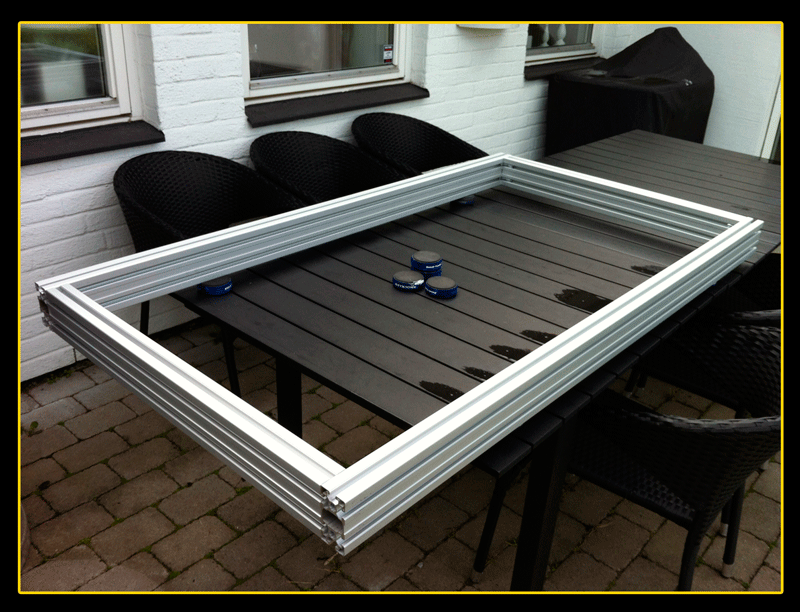

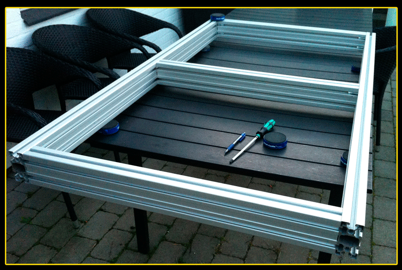

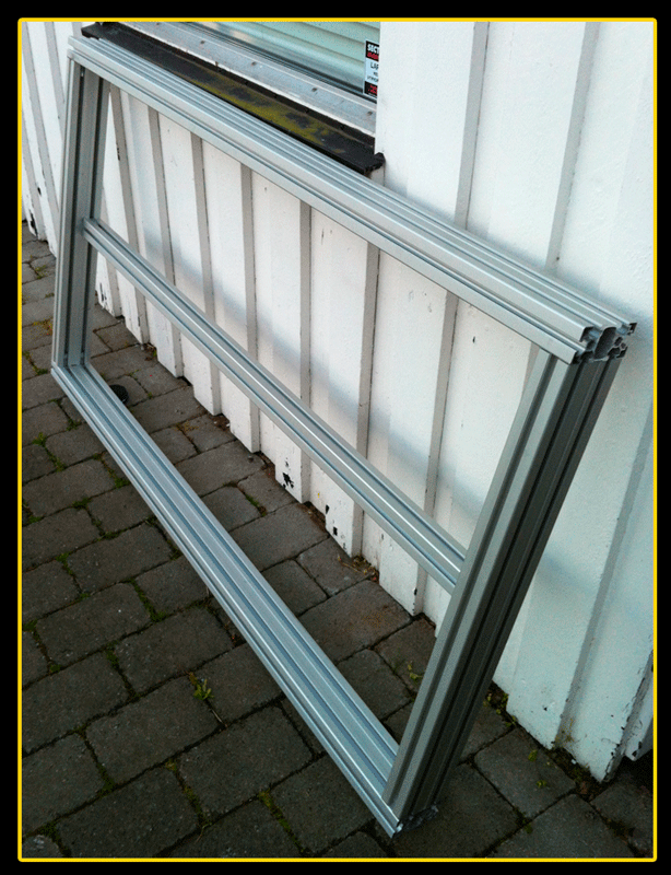

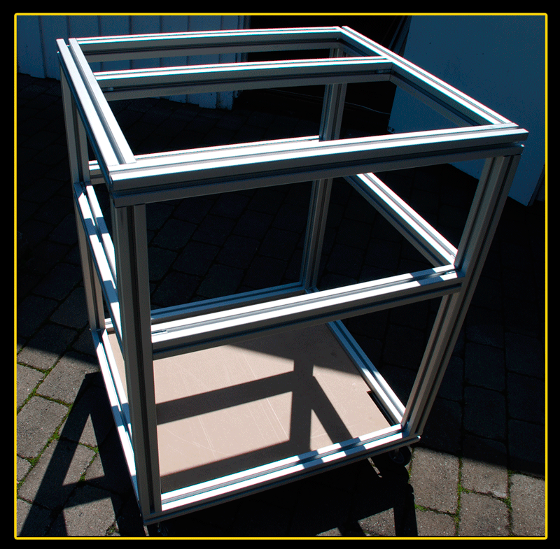

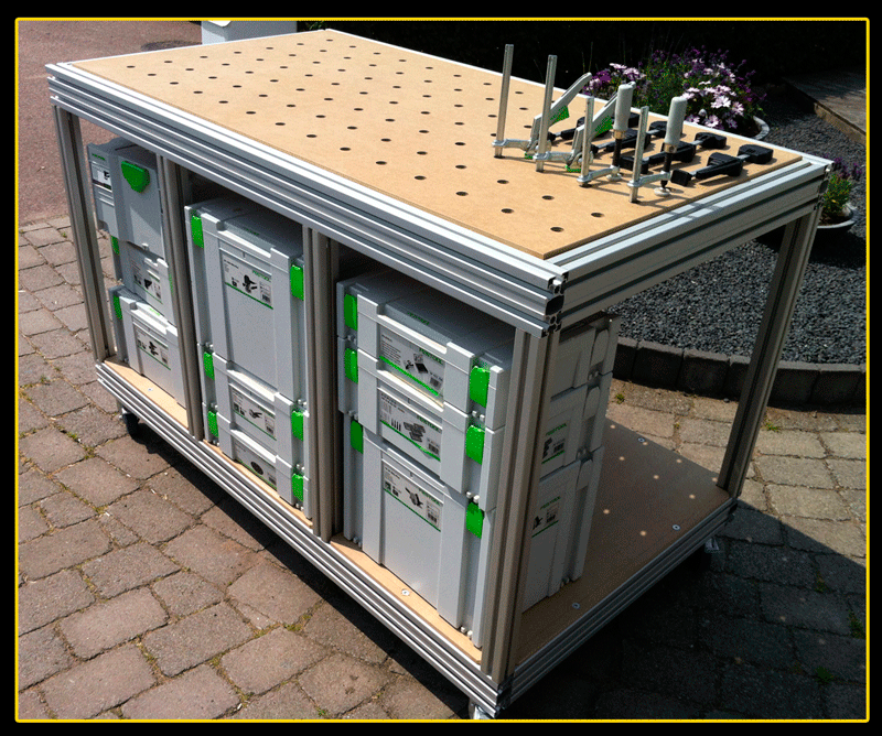

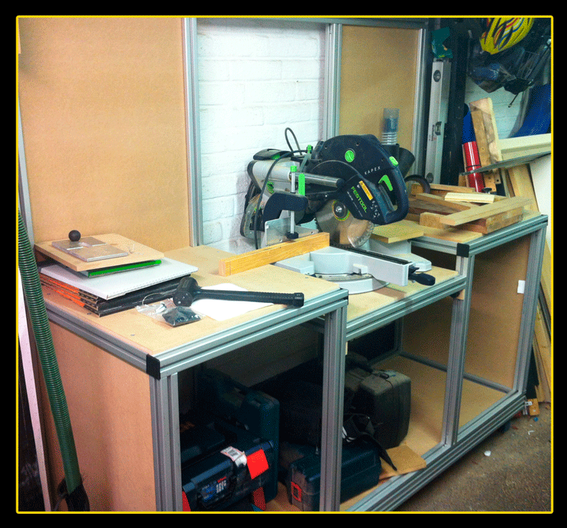

Det var arbetsbordet som var det viktigaste så det blev byggt först.
Det gäller att hålla tungan i rätt mun för vid uppreapde tillfällen skruvade jag i fel slots och fick börja om. Efterlämnar sig lite fula märken men är huvudet dumt får estetiken lida *suck*
Nedre ramen klar
Övre ramen klar

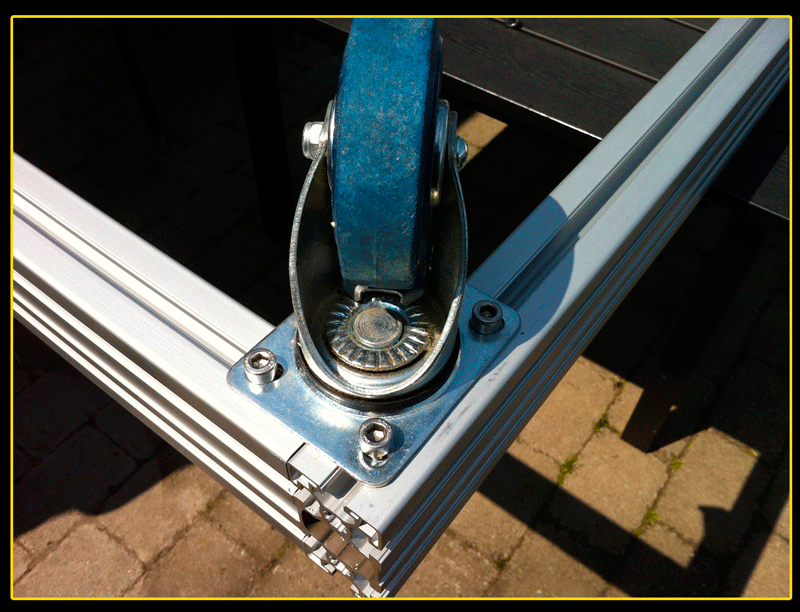

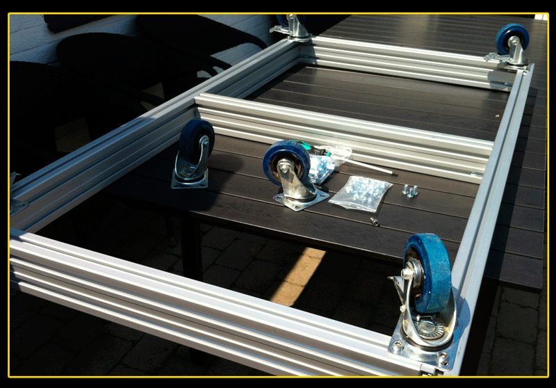

Hjul på
Benen på plats
Toppskivan läggs på MDF bitar som agerar som gungbrädor och justerar sig själv så dom hamnar i linje med plattans underkant.
Skivan gjordes precis i storlek och fick pressas på plats. Sitter som gjuten.
Nedre ramen klar
Övre ramen klar
Hjul på
Benen på plats

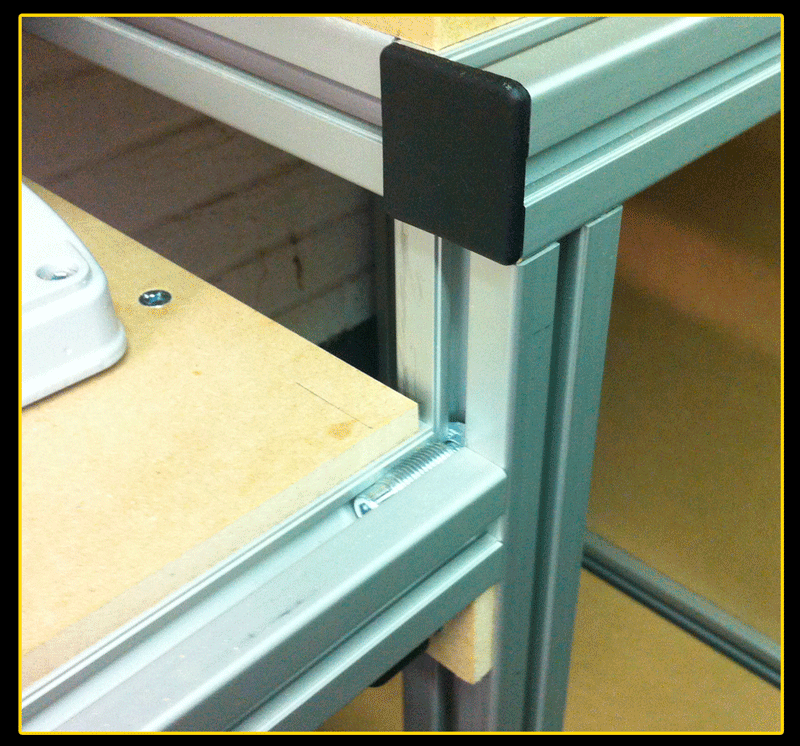

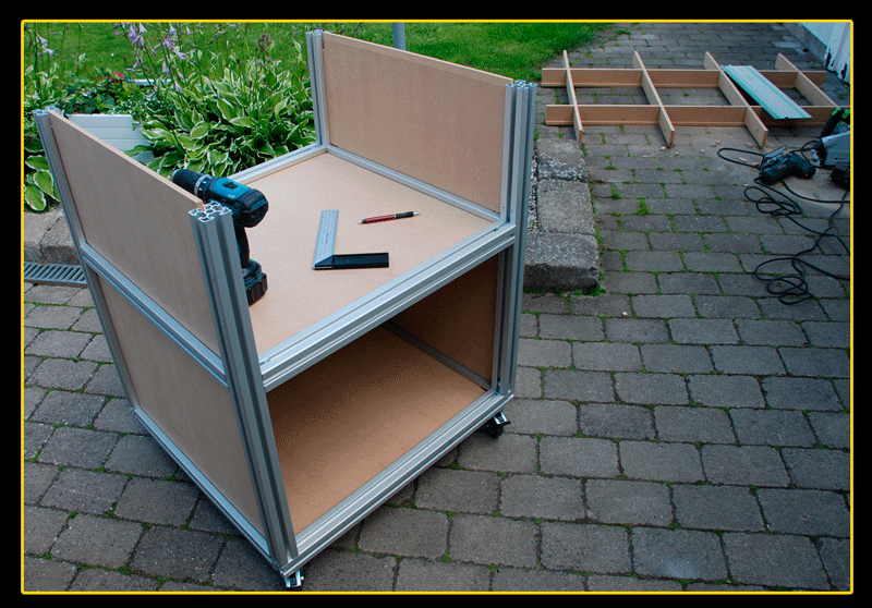

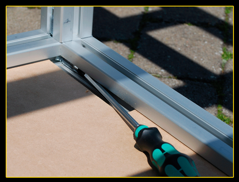

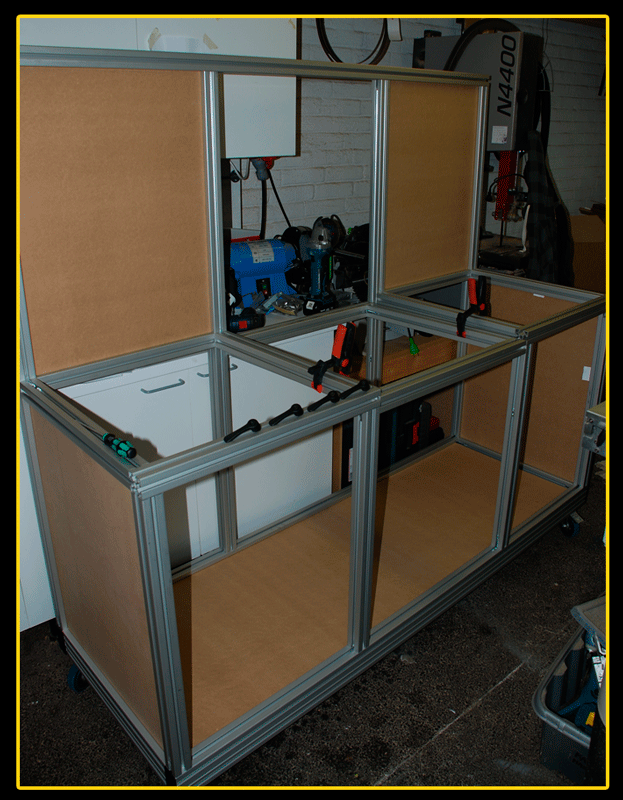

Nu började det även involveras lite mer träarbete. Fräsbordet ska ha väggar, botten och hylla för att kunna sätta lådor med expansionsbeslag i framöver. Här stötte jag ganska snart på patrull!
Vad jag inte tänkt på var att hylsskruvarna och dess placeringar var i vägen för att MDF plattan skulle kunna tryckas ner i springan så det blev till att jacka ur där det behövdes! Inte snyggt precis men så blev det. Alternativet hade
varit att skruva fast MDF skivorna utanpå istället.

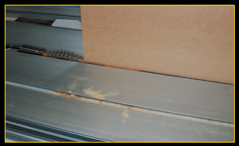

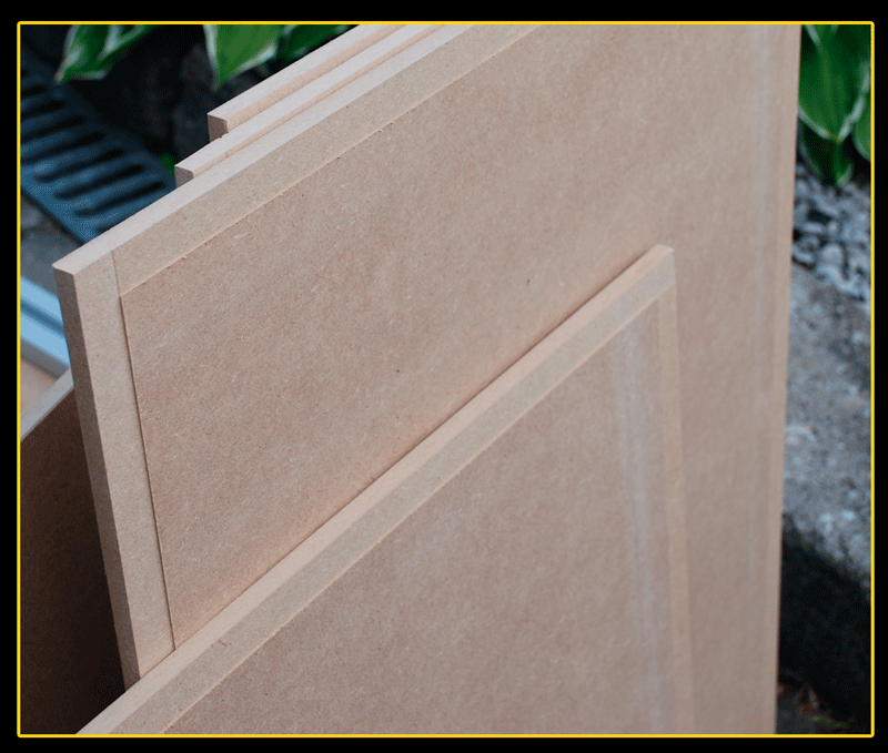

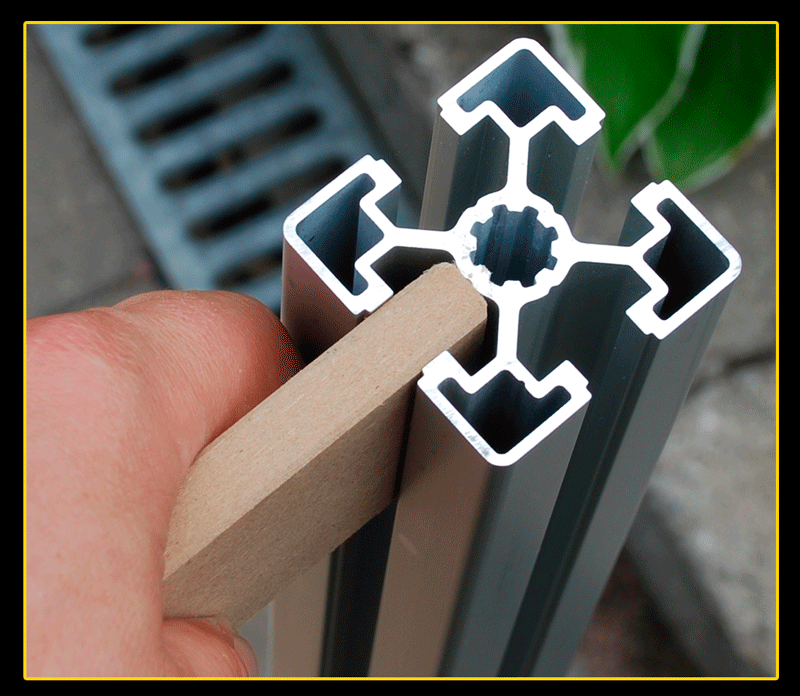

En annan sak som inte funkade som jag tänkt var att jag beställt 10mm MDF skivor till mina profiler som har 10mm´s slots. Kan bara säga att jag borde vetat bättre och köpt 9mm MDF istället. Passning var så precis att det räckte att
skivan fick lite snedtryck så satt den fast.
Så det var bara till att såga av 1mms tjocklek runt om skivorna.
Dessa hamnar på insidan och inget man ser men det blev ett tidsmoment jag inte riktigt räknat med.
Börjar arta sig

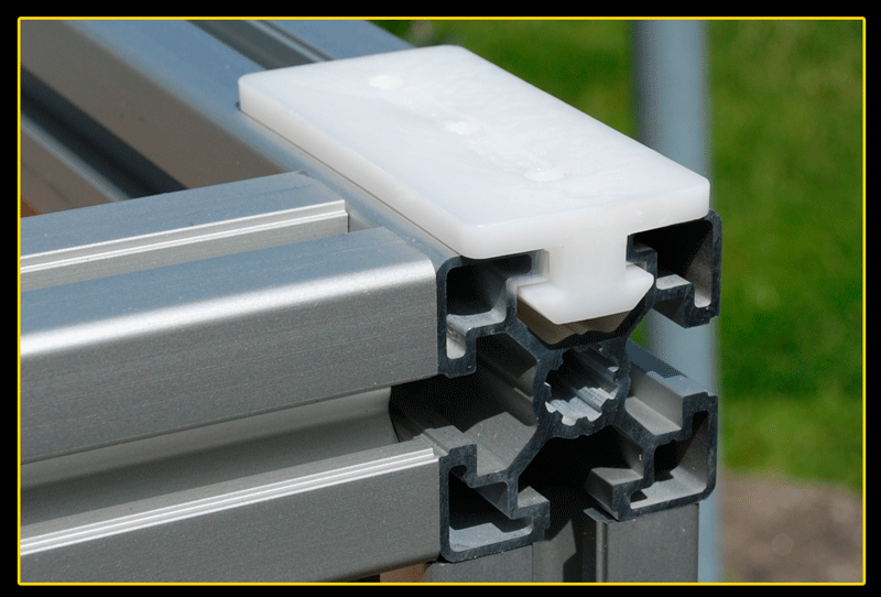

Hrmm glidplattor vad kan dessa användas till på ett fräsbord tro? :-D

Underredet är klart med 4st hjul
Mer skruvar

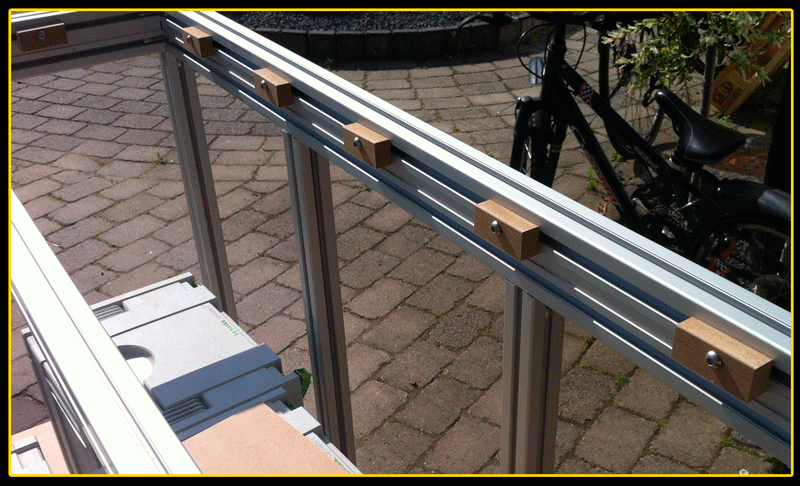

Skelettet klart. Kapsågen ska stå på hylan i mitten som i princip är en ram som kan röra sig fritt upp och ner.

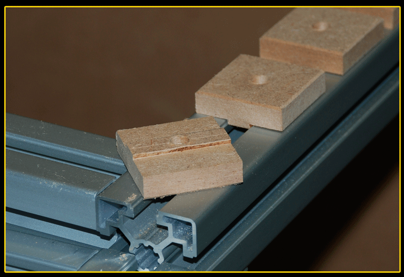

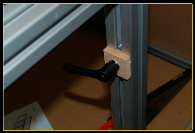

Denna ska helst kunna justeras in på rätt sätt så jag tillverkade MDF klossar med spår i som passar i sloten på profilerna.
Dessa vilar ramen på vid injusteringen sen skruvas ramen fast i övriga konstruktionen
Fastskruvad och i nivå. Nu så skall klossarna kunnas tas bort
