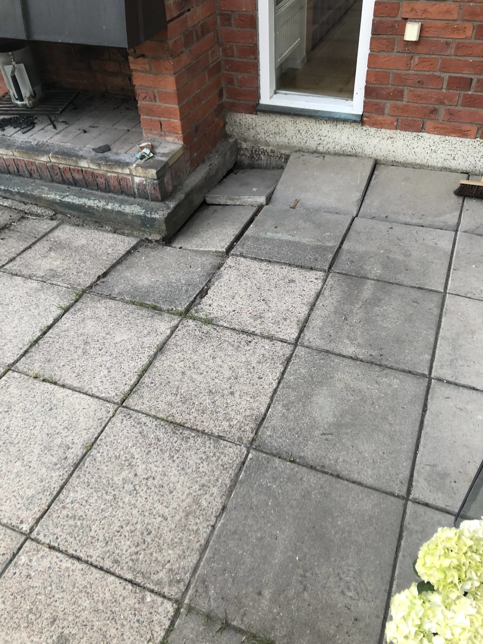

Ojämna betongplattor på uteplats nära husvägg och trappsteg, i behov av justering.
Har gått igenom på nätet men endast sett mindre korrigeringar av sten som satt sig. Går det att göra något åt detta dvs en quickfix så det ser lite anständigt ut eller är det bara att bita i det sura och göra allt från grunden? Har dock tänkt att göra om hela uteplatsen i samband med dränering men det blir först om ett par år.

Verkar svårt att få tips i det här ämnet.
Funderat varför det blivit så där?
Antagligen undermineras på grund av vatten på något sätt, åtgärda det först.

Ja grundarbetet kan inte vara ok och troligen runt 60 år sen det gjordes något senast. Som jag skrev ovan tänkte vi dränera först om något år men ville snygga till det för sommaren.
Bara lyfta dom plattor som är domino och fylla på med sand till rätt nivå, som sägs något har ramlat ner under p.g.a något, estetiskt inget fel att fylla upp under.
Om det legat där sedan 60 talet, har det fungerat bra. Gör om och gör lika rätt :)
