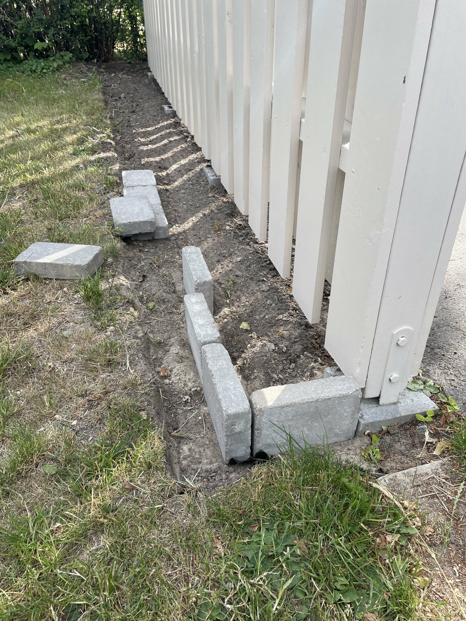

Chefen vill ha en smal kant mot gräsmattan, dekorsten kommer läggas innanför mot planket. Funderade på att sätta marksten på högkant för att få den efterfrågade smala kanten…bra eller dålig idé?
Markstenen kommer grävas ner till samma höjd som betongplinten.

Ja, varför inte. Ännu bättre att gjuta fast stenen i cement, då slipper du framtida problem. Be chefen om hjälp ;)
Ah funderade på att isf gjuta på kanterna.

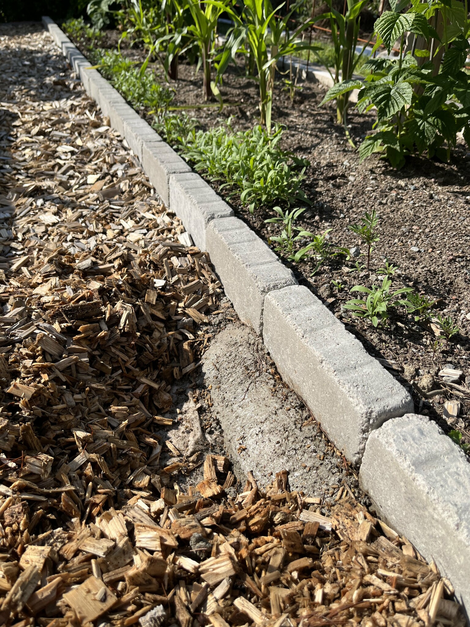

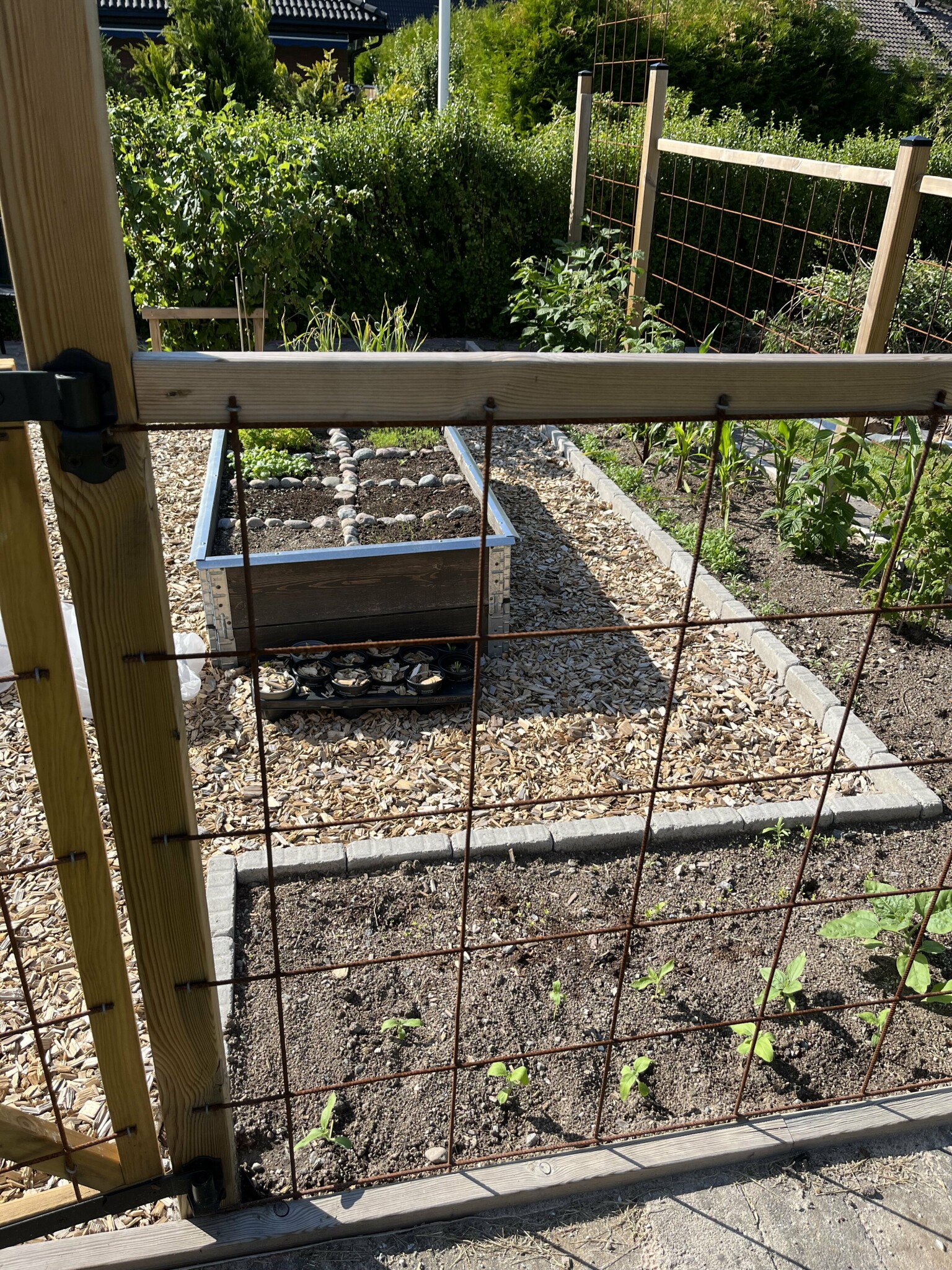

Vi gjorde exakt så i trädgårdslandet med dem på högkant för det var så chefen här ville ha det. Blandade betong och la ut en sträng där stenarna skulle stå, bankade ner dom med en gummiklubba, vägde in i våg och efter uppspänt murarsnöre för att få en rak linje och till sist snyggade till med en liten hålkäl mot stenens ”botten”. Döljs av jord/flisen och ser riktigt fint ut nu fortsatt efter lite mer än 2 år (denna sommar är år 3).

Kan du bifoga bild? :)
K

Markstenen fick vi gratis av någon på blocket som skänkte bort. Betong fanns kvar sen tidigare. Så blev ett billigt projekt som gett stor glädje och mycket beröm för hur fint det blev.
Bra jobbat, tack för att du la upp bild så jag ser på ett ungefär hur det blir. Blev lite tveksam nu pga jag inte tycker det blir så snyggt när man ser fasningen på plattorna.

Inget man riktigt tänker på ändå upplever jag. Man ser mest helheten (hos oss iaf, eftersom det är en ganska markant skillnad mellan flis och jord). Men alla får tycka olika, viktigast är oftast vad chefen tycker..
