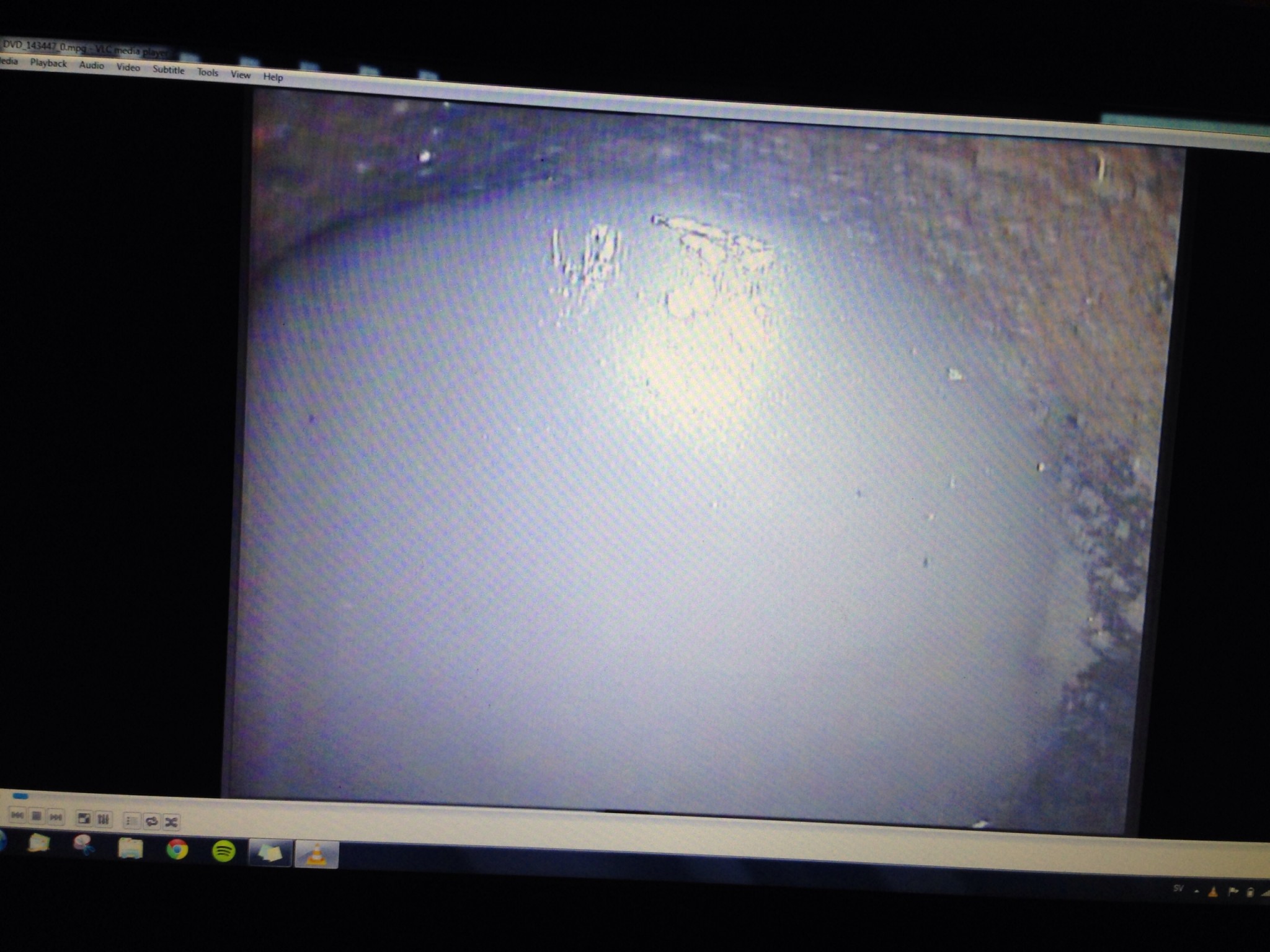

Kaustiksoda var min misstanke också men rörmokarn hävdade bestämt att det inte kunde vara fallet.
Han hade bara sett liknande vid nybyggen där hantverkare spolat rent utrustning ner i avloppen.
Det konstiga med detta är att vi inte haft någon hantverkare där under det år vi bott där och senast kände problemet med avloppet är från ca 2010 då förra ägaren spolade bort ett stopp. Så om det är cement/spackel så har denna klump vuxit till sig på något annat ställa för att sedan lossna nu och täppt till röret.
Några tankar vad man ska försöka sig på för att få bort eländet?
Sitter tyvärr efter 2 st 90 graders krökar nere, eller nästan nere, i källargolvet.
