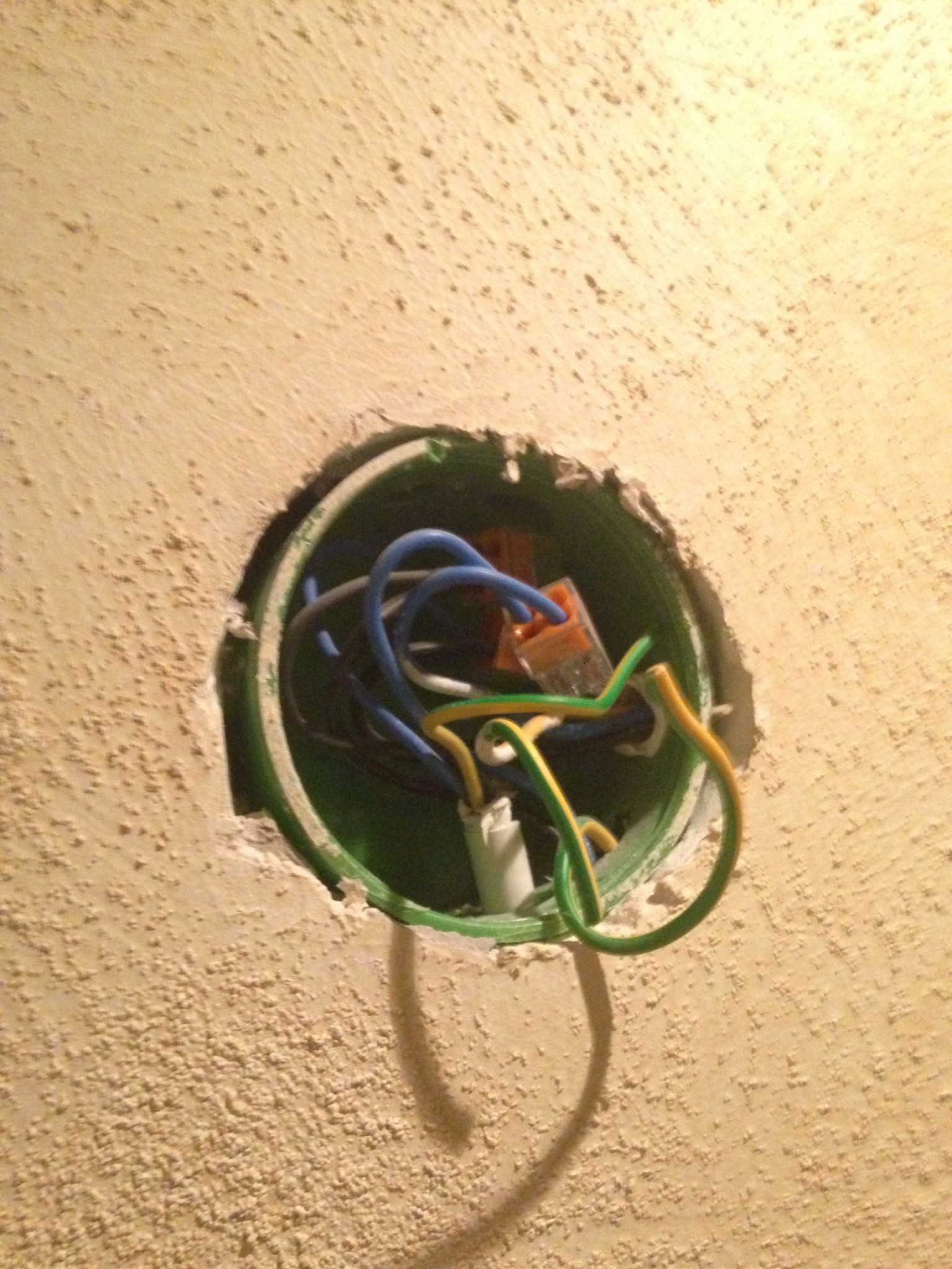

När vi köpte vårt hus konstaterade vi en del externt dragen el på ovanvån. Såg lite B ut men besiktningsmannen sa att det var ok.
Säljaren hävdade fackmässigt utförande. Nu när jag skulle koppla in en nu lampa i taket öppnade jag en kopplingsdosa i väggen.
På ena hållet kommer kablarna i VP rör lösa ledare. Utifrån den går en flertrådad ledare med plasthölje.
Jordanslutningarna i denna dosa ligger också löst...
Känns hemmapul kan man åberopa dolt fel? Får man ha det såhär elsäkert?
Plockade bort en del av den externa eldragningen o kunde konstatera att man använt nån elkabel som inte följer blå,brun, gul/grön utan var blå,svart, svart/vit en brun. Känns som fel kabel för 230 i en vägg byggd 1998?

Vad menar du med att jordanslutningarna ligger löst? Vad det gäller kabeln behöver färgerna inte vara fel, det beror på vad kabeln används till och vilken typ av kabel det är. Ta en bild och släng upp så får du hjälp.

4x1,5 kabel från 90 talet är just blå, brun svart och svart/vit
4x1,5 är lite svår att hitta så se efter om det inte är en 5G1,5 med klippt gul/grön
jorden kanske inte behövs om resten av rummet är ojordad för huset är väl äldre från före allt skulle skyddsjordas?
reglerna är inte retroaktiva.

Hur menar du att det skulle kunna vara dolt fel?
Besiktningsmannen sade............. var det en regelrätt elbesiktning?
Varför är du bakom doslock och rotar nu och inte före köpet om du ansåg att det såg lite B ut vid besiktningen.
Är övervåningens elinstallation utförd 1998 - ?
Är den utförd efter 1995 skall det vara skyddsjordat i rummen.
Är det bara en med ett uttag .. Då kan det vara ojordat om resten av rummen är ojordade.
Om det sedan skall räknas som dolt fel är en annan sak.
Men enligt din beskrivning kan nog säga att det inte är korrekt utfört av en riktig elfirma.

Där måste du nog ta reda på lite mer. Färgkodningen för kabeln är som sagt inte så anmärkningsvärd. Den lösa jorden i dosan beror ju helt på vad kabeln går till. Går den ex. till en strönrytare så har man aldrig jord till en brytare.
Nej dosorna är öppna. Besiktningen var nåt som kallades jordabalksbesiktning. Kommer aldrig anlita nån sån igen vid husköp. Bortkastade pengar eftersom de ändå inte tar ansvar för besiktningen.
Nja kanske borde ha kollat men här är det takbelysning som matas. Sitter tre hallogen spottar och jorden går upp till dosan. Därifrån går även en jordkabel. Men är ej sammankopplat. Säljaren har ägt huset sen nytt och svarat skriftligt på mäklare o bes.mans frågor att han aldrig rört elen själv. Detta är inte sant har jag sett på flera ställen. Tvinnade kablar med eltejp osv.
