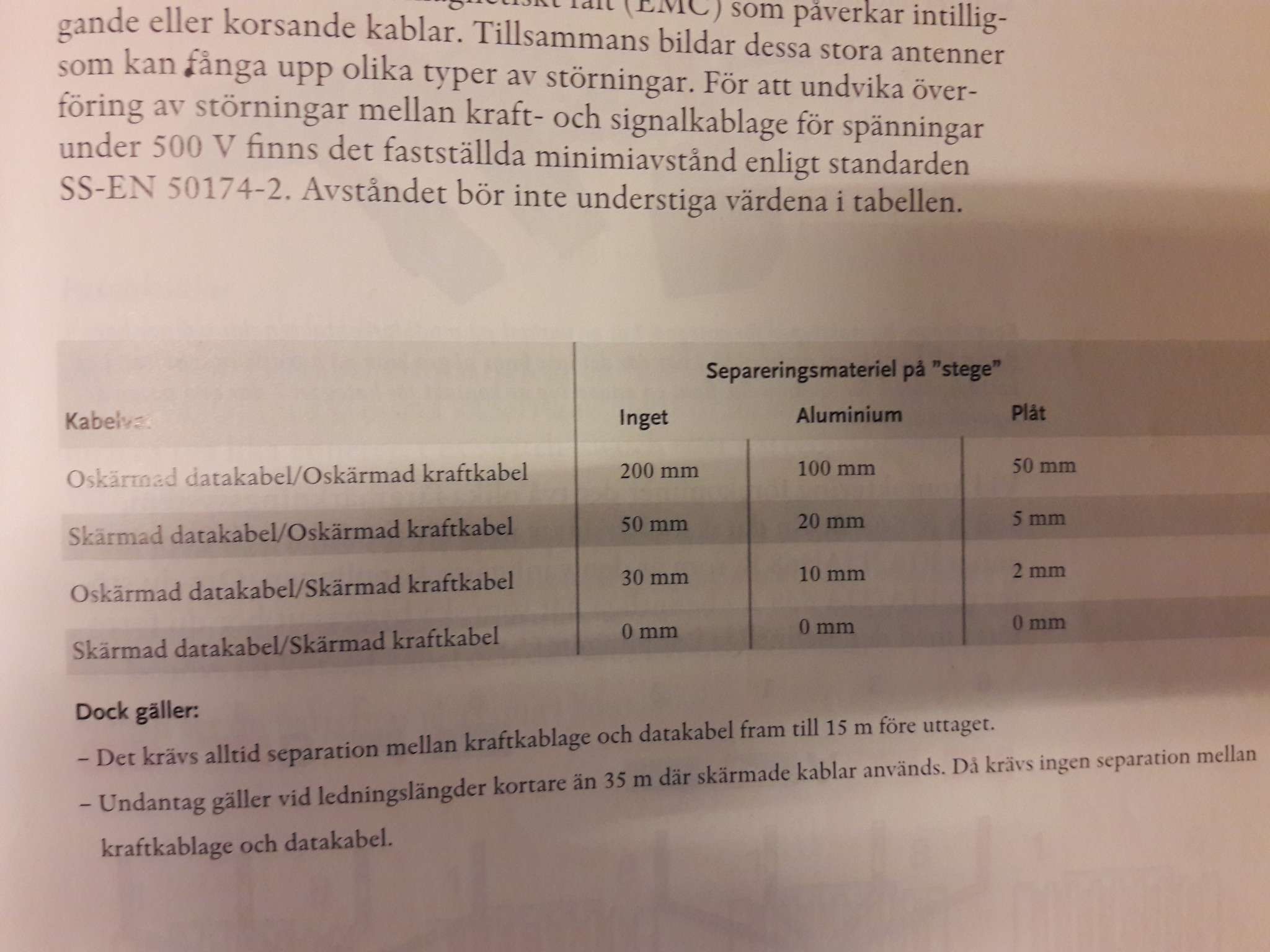

En tabell på separationsavstånd
Tabell över separationsavstånd mellan oskärmad och skärmad data- och kraftkabel med olika material.
avh67f och 3 till
Tabellen ser ut att vara avsedd att gälla signalkablar i största allmänhet. Nätverkskablar är gjorda för att tåla enorma "common mode" störningar. Har du däremot en enkel ringledning för dörrklockan, så skulle den troligen kunna bli störd så att dörrklockan plingar till om man slår på en stor förbrukare. Om den går en längre sträcka bredvid en kraftkabel.
Svårigheten med jordad nätverkskabel är att hålla koll på risken för jordslingor. Kopplar du båda ändar till jord, så ökar störnivån i kabeln dramatiskt jämfört med att vara helt oskärmad.
