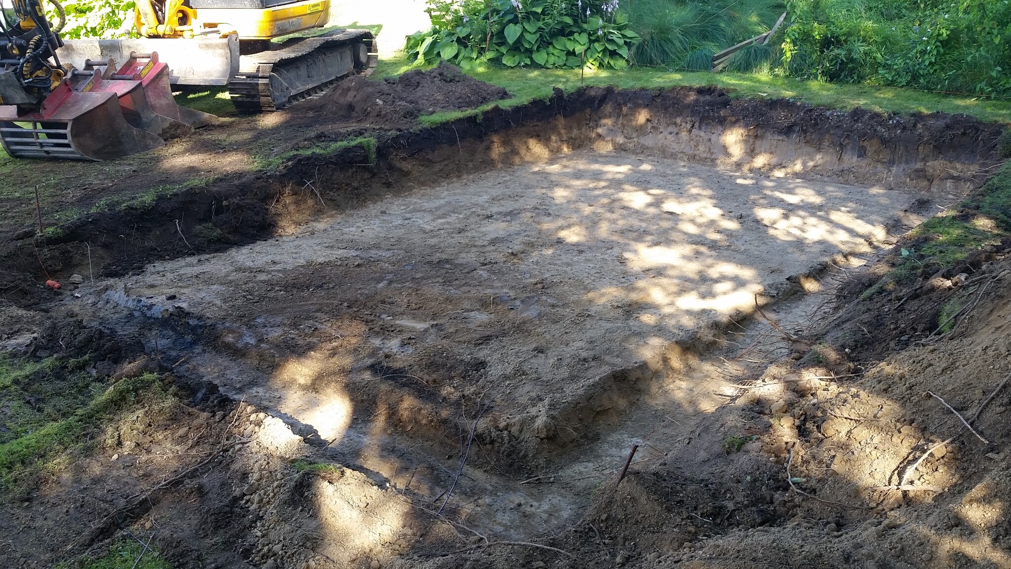

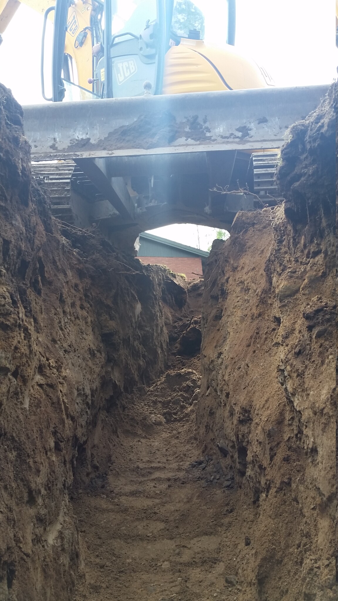

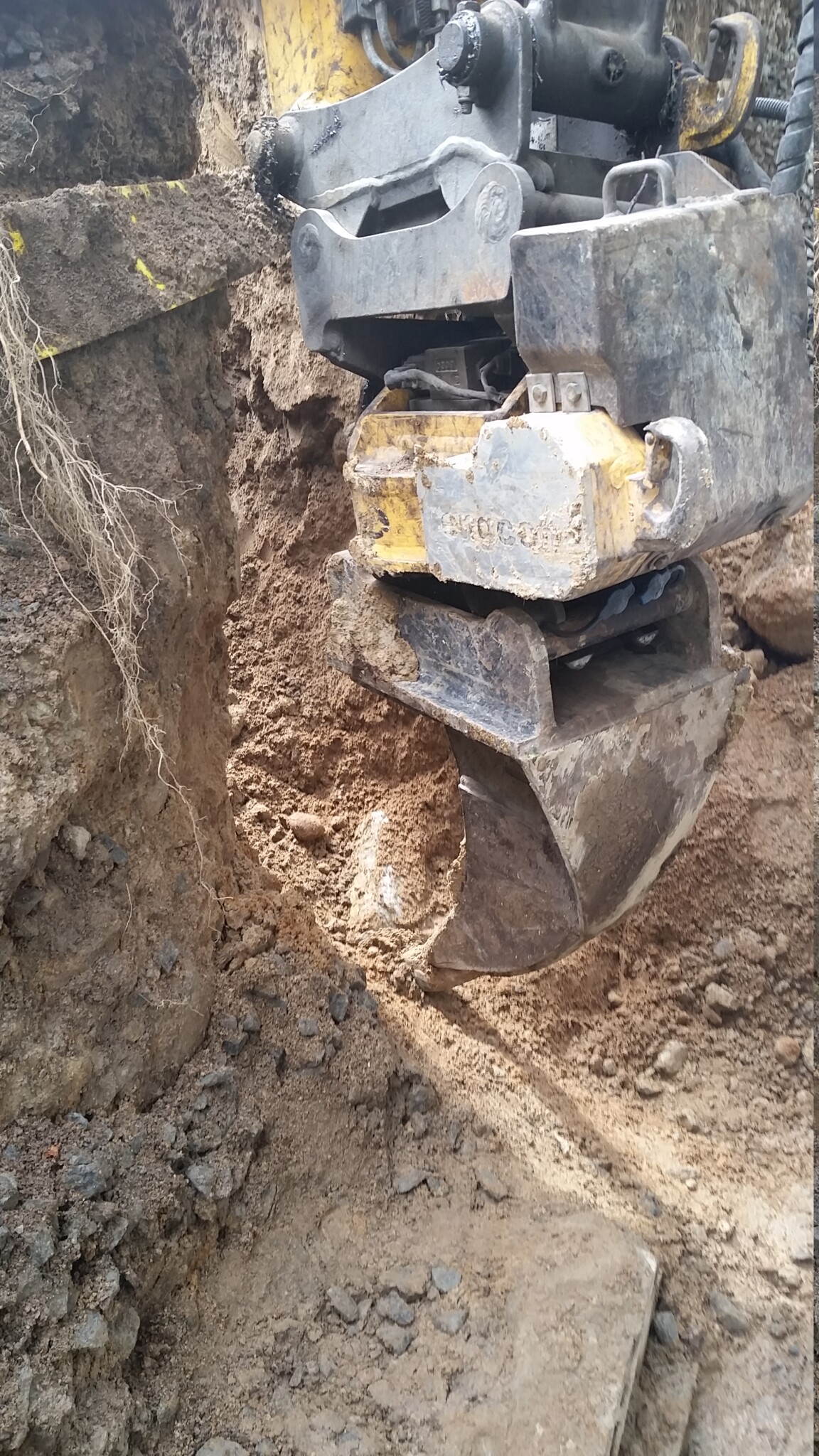

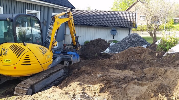

Sitter och planerar inför ett framtida projekt och är lite fundersam över vad jag har för markförhållande på den aktuella platsen.
Har grävt lite tidigare och det känns som mycket bra markförhållande under matjorden men funderar på vad det är för material.
Det är någon form av brun sandig lera med en hel del sten i och gissar på att detta är Morän men vad säger expertisen?
Om det nu är Morän så finns den ju i olika varianter av den också...
Här kommer lite bilder från tidigare grävarbeten:

Morän är det ja. Vilken typ av morän det är bestäms genom siktning. Man siktar jorden genom siktar med olika finmaskiga nät och kan på så sätt bestämma andelen av lera, silt sand och grus. Så huruvida det är lermorän, sandmorän osv osv kan endast bestämmas om du skickar in på prov. Morän definieras ju av att fraktionerna varierar från lera till grus (tom block) i varierande sorteringsgrad.
Tack för svaret.D DanNau skrev:Morän är det ja. Vilken typ av morän det är bestäms genom siktning. Man siktar jorden genom siktar med olika finmaskiga nät och kan på så sätt bestämma andelen av lera, silt sand och grus. Så huruvida det är lermorän, sandmorän osv osv kan endast bestämmas om du skickar in på prov. Morän definieras ju av att fraktionerna varierar från lera till grus (tom block) i varierande sorteringsgrad.
Har fått för mig att detta är en stabil grund för vidare byggnation i form av L-stöd och sen en Attefalls kompletteringsbyggnad.
Får hoppas kommunen nöjer sig med att det är Morän och inte tex. Blå- eller Kvicklera som vi har gott om här i området annars.
