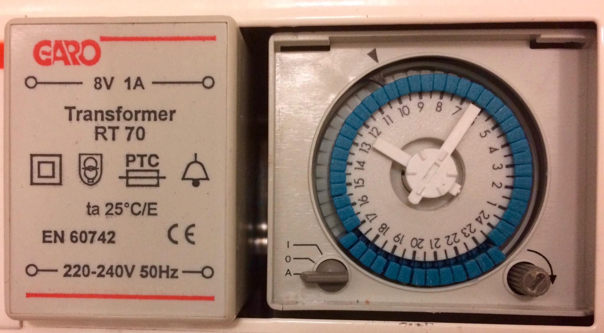

Någon som har en manual till en sån här timer? (för utebelysning)
Eller kan beskriva hur den fungerar.
Tack på förhand
Anders Analog timer av märket CARO för utebelysning med tidsintervaller och rotationsknapp, modell RT 70.
Tycker att det ser ut som att den fungerar som en vanlig timer.
In / ut med plastplupparna på urtavlan ger ström på / av (Vet ej vilket, prova).
Vredet nere till vänstet är auto, av och på.
Aktuell tid syns vid svarta pilen uppe till vänster samt på urtavlan och för att ställa tiden tror jag att du använder vredet nere till höger.
Breder nere till vänster kan vara
1 Alltid till
0 Alltid från
A Till/från enligt plupparnas läge
R
Uret kopplar in kl 17:00 och kopplar ifrån 23:30 klockan är ca 10:15 , som dom säger nere i högra hörnet , snurra på den och klockslag förflyttar sig till rätt tid som du har för tillfället
För att utöka tid på tillslag , petar man ut ryttarna mot ytterkant eller tvärsom

Tack! anledningen till att jag inte fick den fungera som jag trodde var att den även var kopplad till ett dagsljusrelä, vilket jag upptäckte senare.

Det är gamla tiders koppling , klocka för lyse/intelyse och en del för ljuset ute , dom ligger i serie
