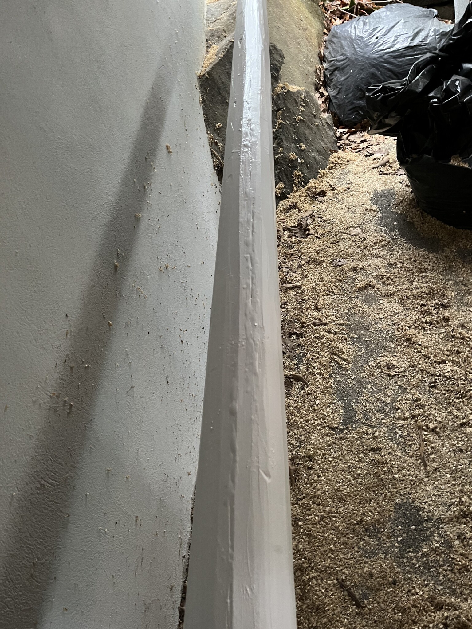

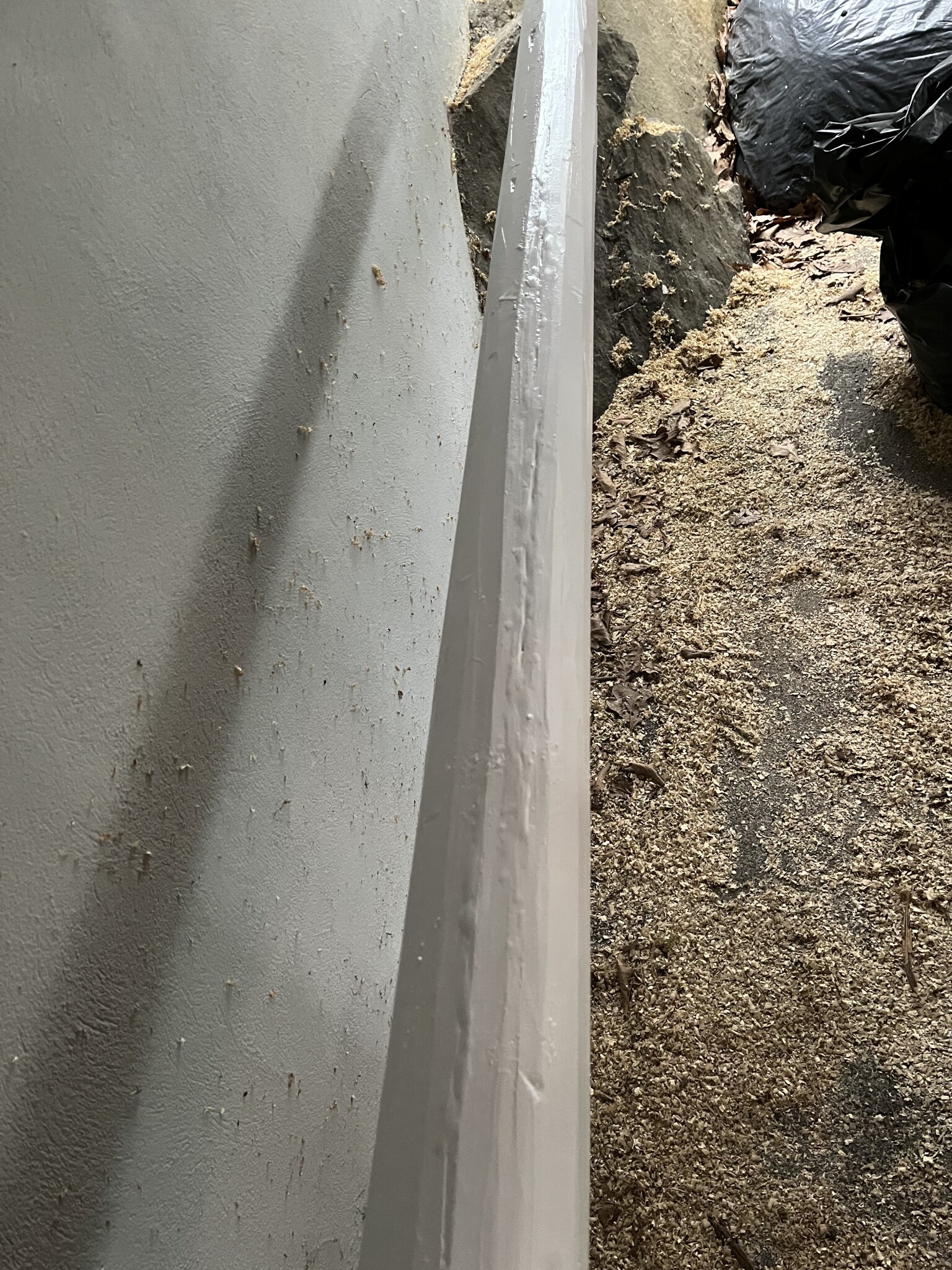

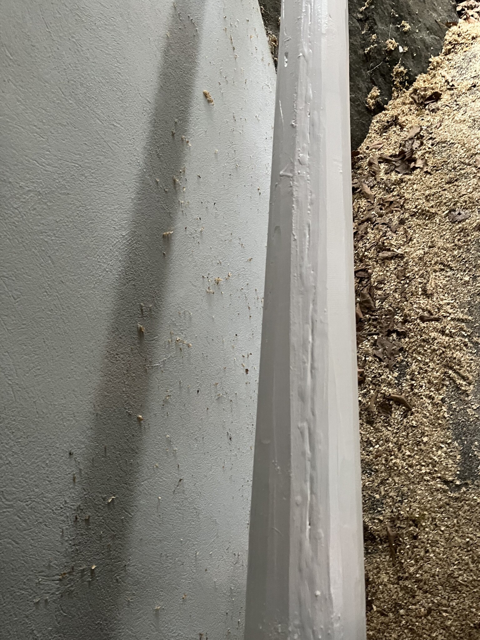

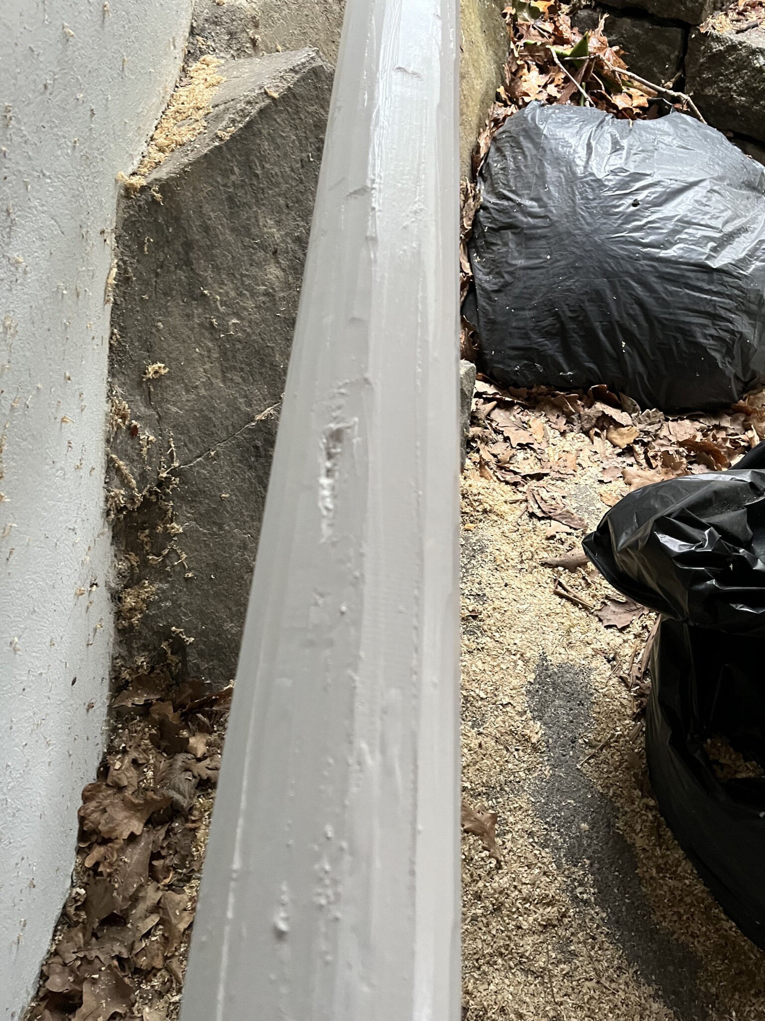

Uppdate: Har målat den nu efter att ha hyvlat och linoljan den. Funderar på om man kan hantera ojämnheterna på något sätt? Ngn som har en idéer? Det är dels gropar och dels att träet står upp lite. Irriterar mig lite på det. Funderar på om jag kan lägga på kitt i groparna, låta det torka och måla över.J JoBe80 skrev:Har gett mig på att måla om vår 100 år gamla flaggstång i trä. Jag skrapade den innan jag körde igång (men tydligen inte tillräckligt) och sen körde jag på med ett lager oljefärg. Känner att jag slarvade med underarbetet och är i valet och kvalet om jag ska slipa bort färgen och börja om eller hoppas på att det blir bättre med ett lager till av färgen. Tacksam för input!
