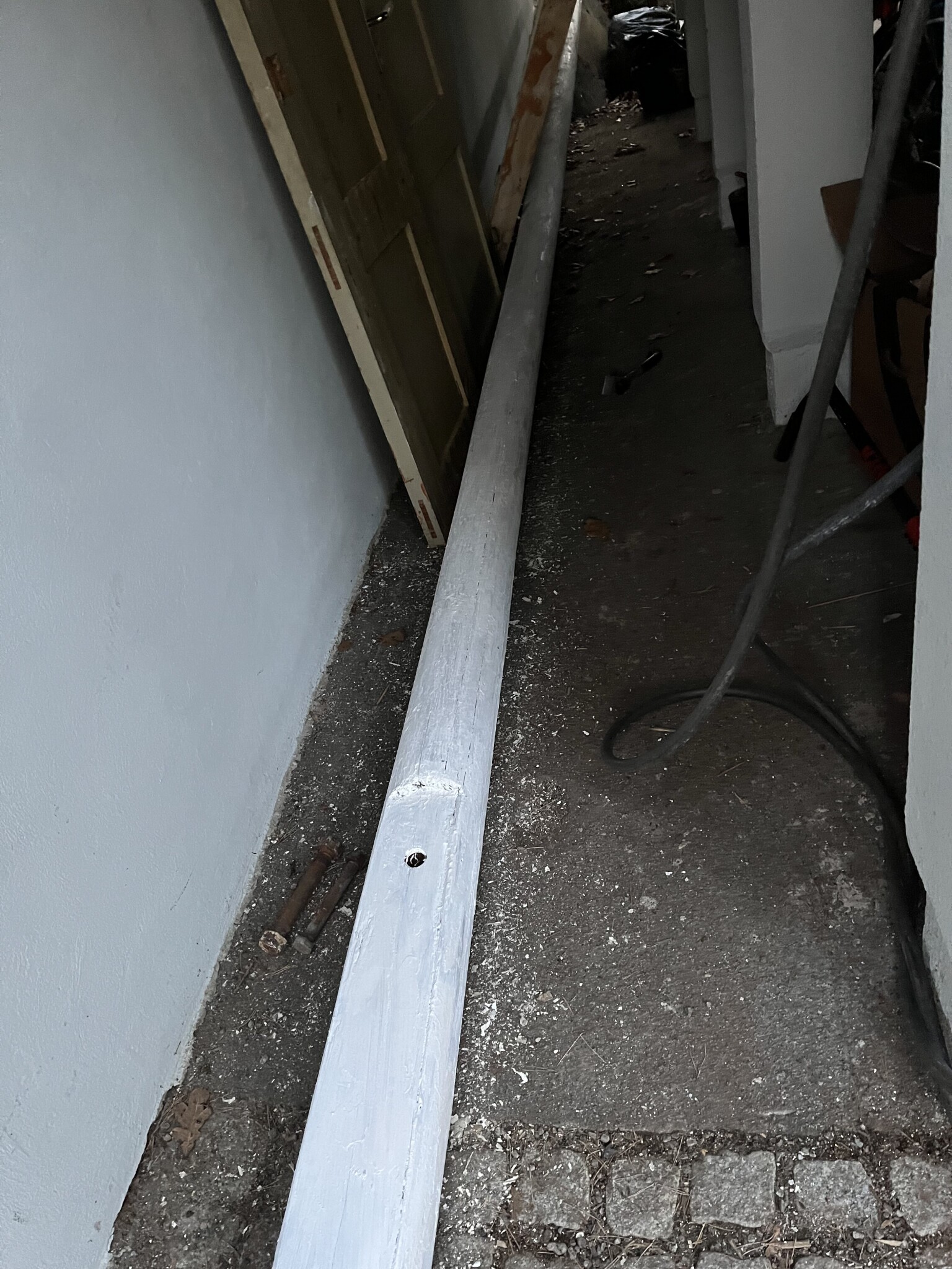

Har gett mig på att måla om vår 100 år gamla flaggstång i trä. Jag skrapade den innan jag körde igång (men tydligen inte tillräckligt) och sen körde jag på med ett lager oljefärg. Känner att jag slarvade med underarbetet och är i valet och kvalet om jag ska slipa bort färgen och börja om eller hoppas på att det blir bättre med ett lager till av färgen. Tacksam för input!

Underarbetet - funderar på om jag borde ha slipat bort all gammal färg för att underlaget skulle blivit jämnare. Om du förstorar bilderna så ser du vad jag menar. Det ser också lite ”flisigt” ut. Vet inte om det blir bättre när jag målar ett lager till el om jag måste börja om.

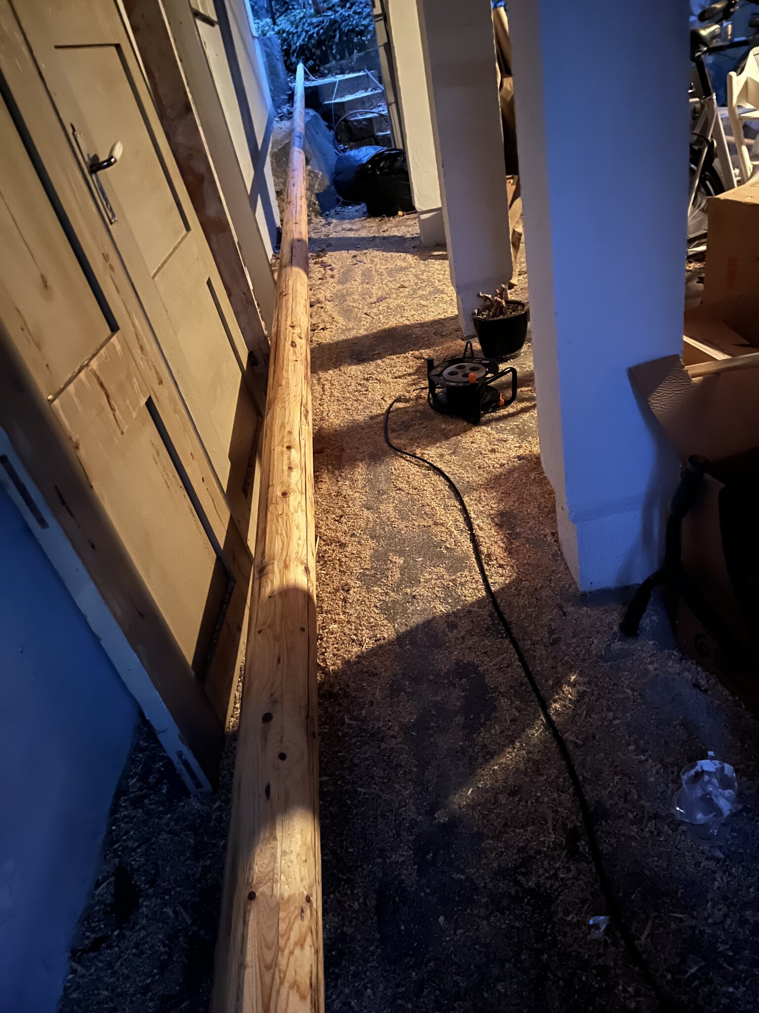

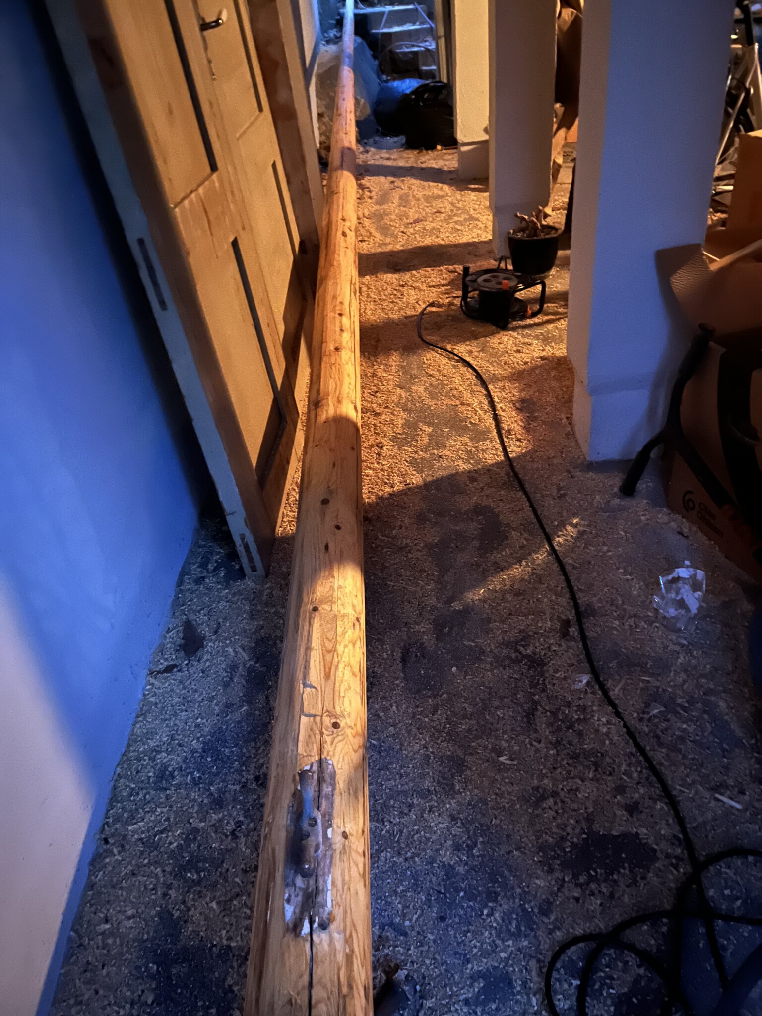

Jag använde en elhyvel för att få bort 60 årig färg och lite av träytan ner till fräsch trären nivå. Grundade rejält med linolja/ balsamterpentin och målade med en olje/fönsterfärg. Detta för 20 år sedan och den är som ny än i dag.

Hyvlingen gick fort en 15 meters stång var Inga konstigheter. Grunda gör jag alltid vått i vått tills det inte suger längre. Sedan två lager färg.J JoBe80 skrev:

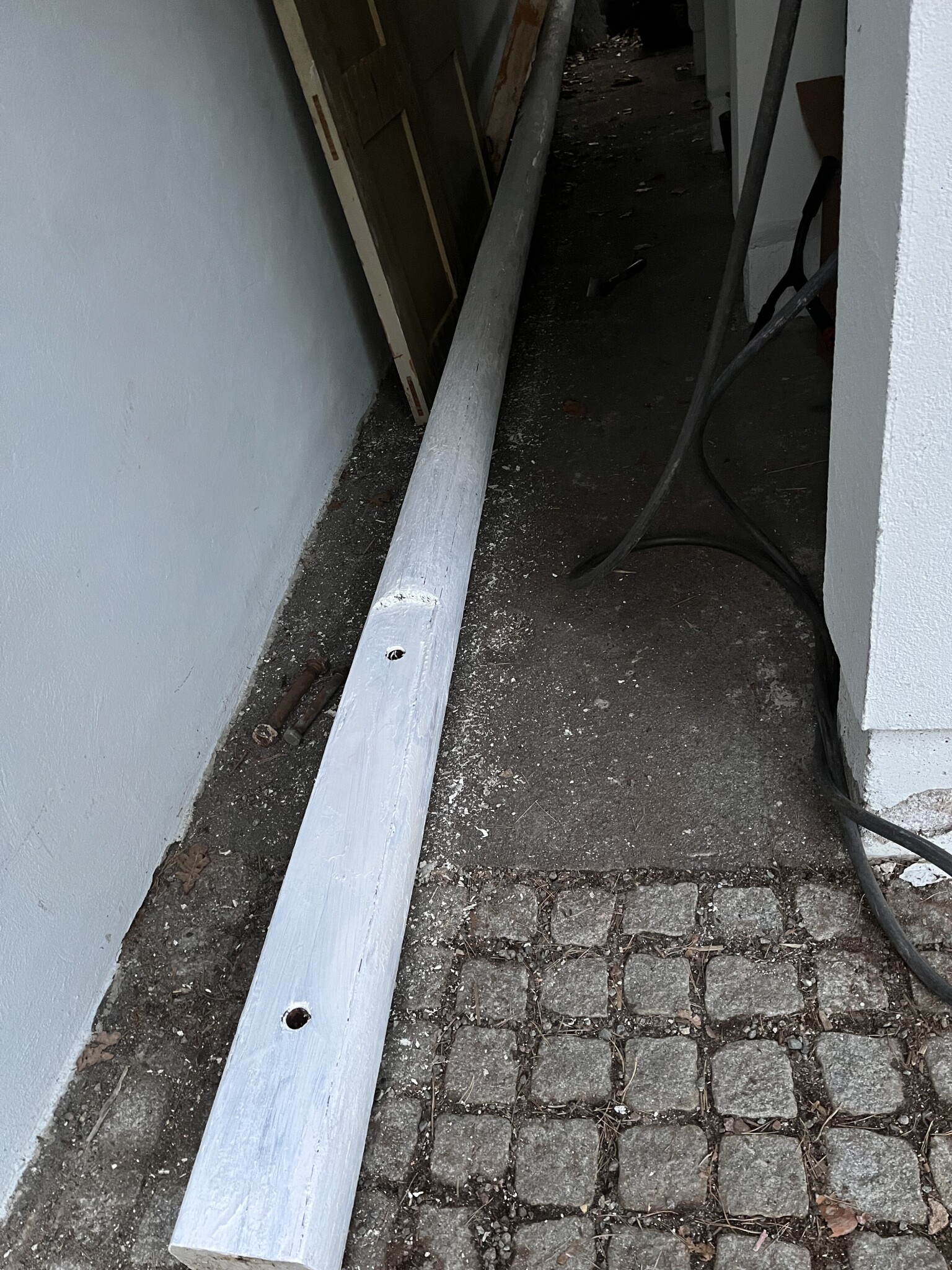

Såhär ser det ut nu, funderar på om jag borde köra träspackel i springorna. Vad tror du?J JoBe80 skrev:
Jag gjorde det inte, men om jag skulle fylla sprickorna då blev det med linoljekitt efter grundningen.
