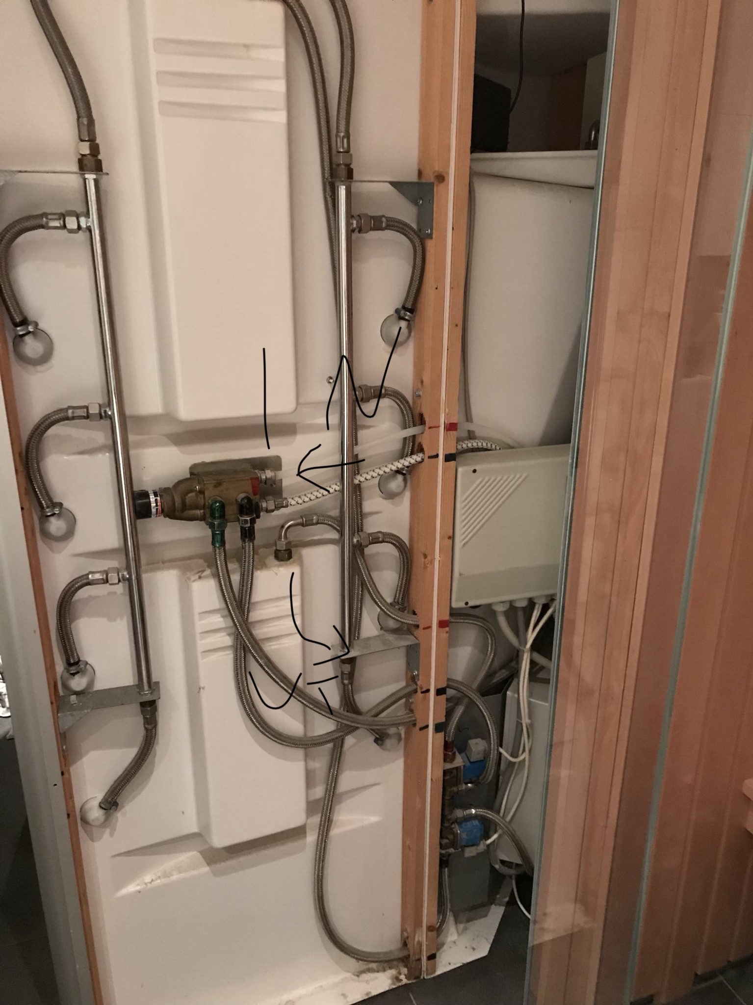

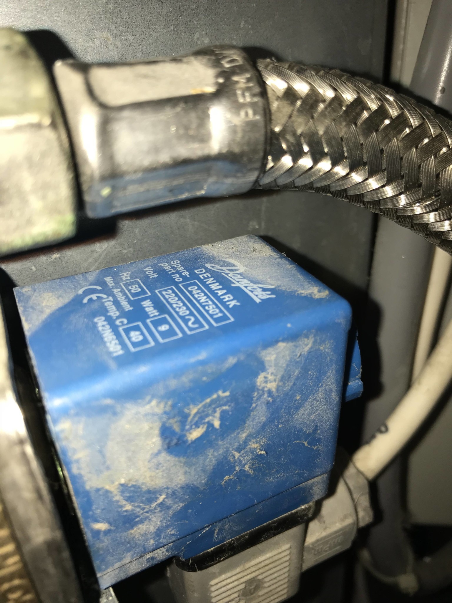

Har en ångbastu av märket tylö tylinette duo. I den finns en dusch som manövreras med elektriska tryckknappar som styr magnetventiler.
Ångbastun är ej använd på ca 2 år. Skulle testa den. Drar på duschen och det kommer vatten. men när jag sedan ska stänga av händer inget.
Min gissning är att det fastnat ngt (skit från inkommande vatten el kalk)i ventilen.
Vad gör jag?
Lite bilder nedan

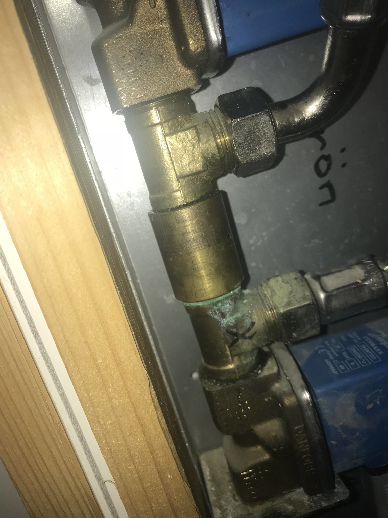

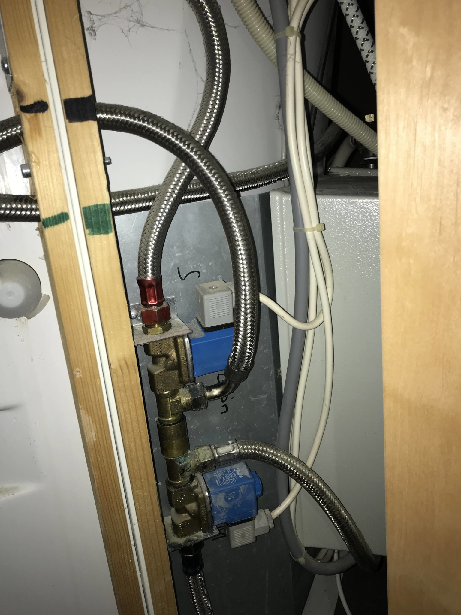

De blå magnetventilerna nere till höger styr duschen. Noterar lite grönt(ärjad koppar?) under där inkommande kommer in.

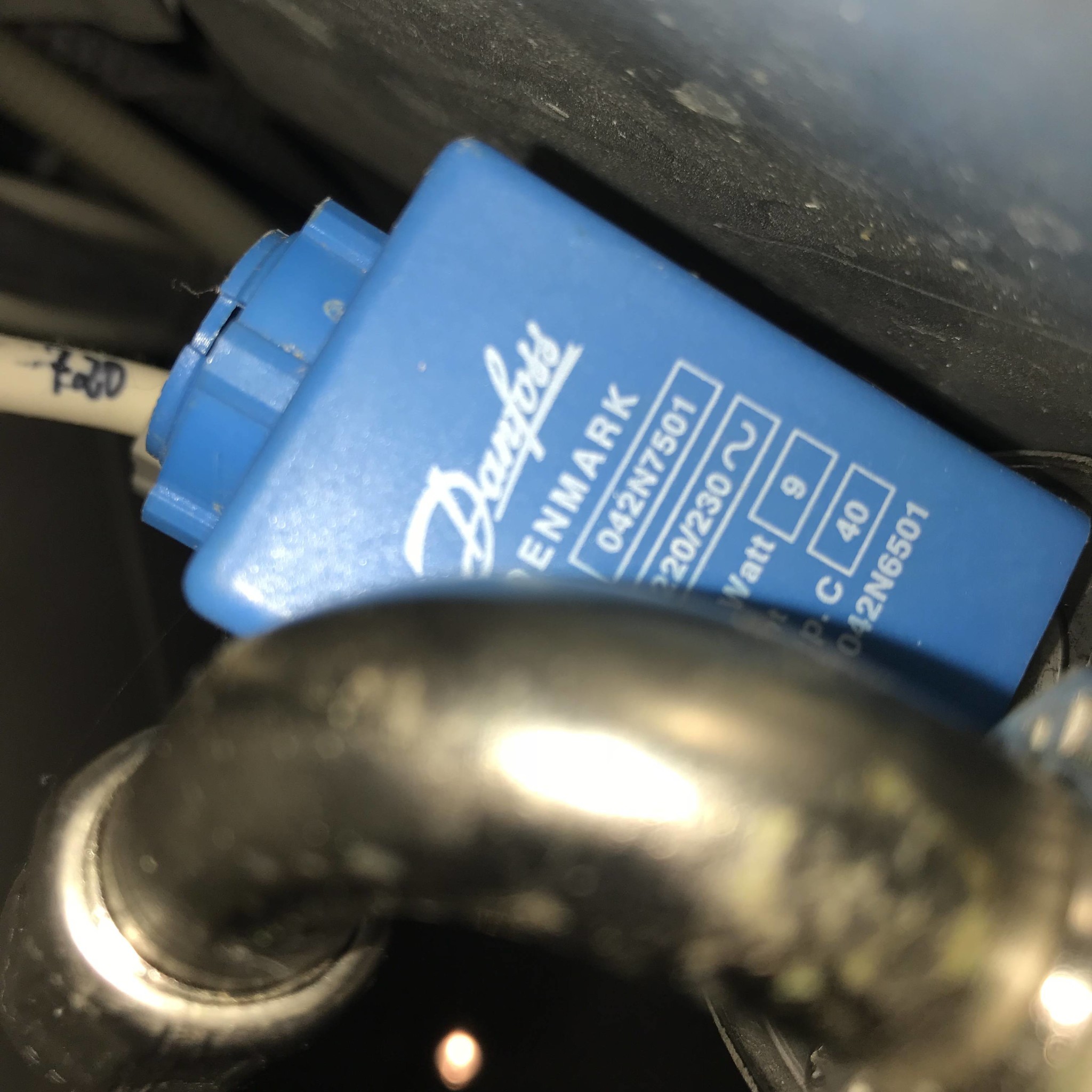

  • Närbild på en blå magnetventil av märket Danfoss, med märkningar och rörkopplingar synliga.
Antar att magnetventilerna ska vara stängda när spolarna är spänningslösa, så själva spolarna är det inget fel på.
Felet lär ligga i själva ventildelen.
Prova att knacka på sidan på ventilerna när spolarna är spänningslös, antagligen är det lite avlagringar som gör att käglan inte faller tillbaka när spolen blir spänningslös.

Jag har knackat med en polygrip på ventildelen utan framgång. Lite osäker på hur hårt jag vågar slå.
