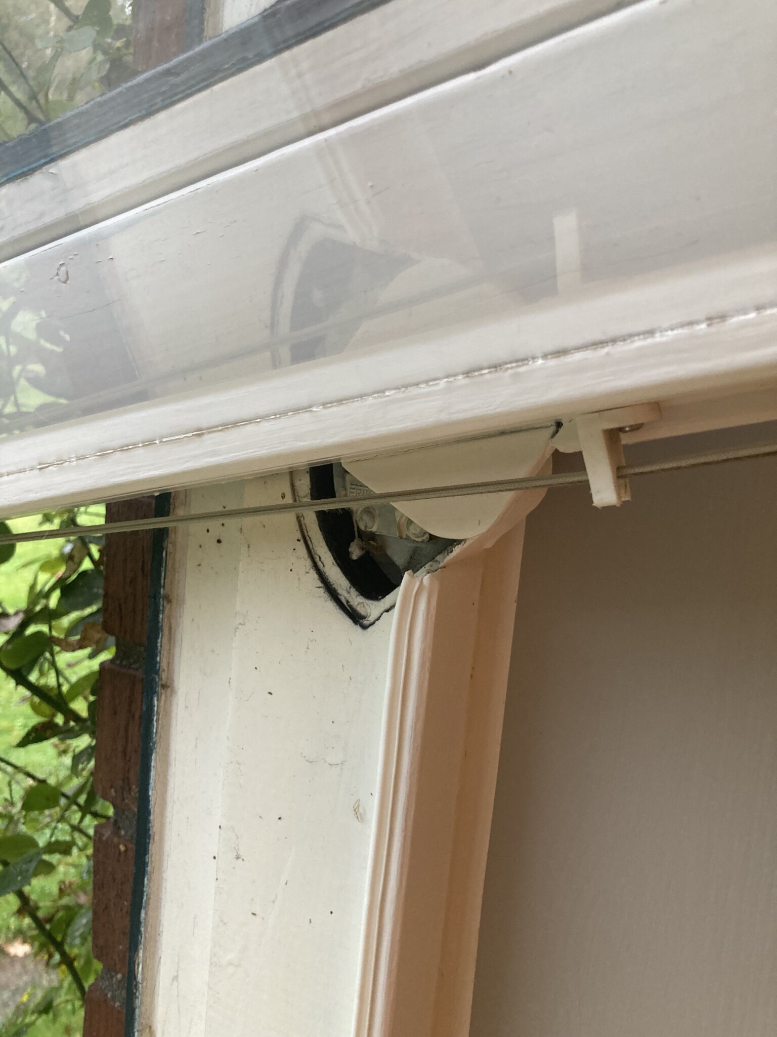

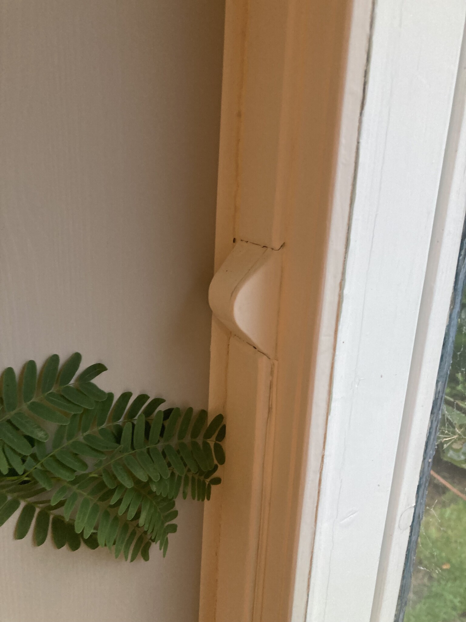

Hej! Skulle behöva lyfta ut en rätt stor fönsterbåge med gamla sväng gångjärn och undrar därför ifall någon vet ifall det går med den här modellen och i såna fall hur man gör. Är oftast för trial and error men inte lika sugen när det gäller en stor tung fönsterbåge
  • Närbild av en fönsterbåge med svänggångjärn, en bit av en dekorativ växt syns också.
  • Fönsterbåge med gamla svänggångjärn monterad i ett fönster, fotograferad i närbild.
Man bruka vrida den till horisontellt läge och lyfta rakt upp (en person inne och en ute lämpligtvis).
Ja jag får helt enkelt testa, osäker på om någon skriv eller spärr skall släppas.
Väldigt stort hål i huset ifall man misslyckas och sen inte får tillbaka det
