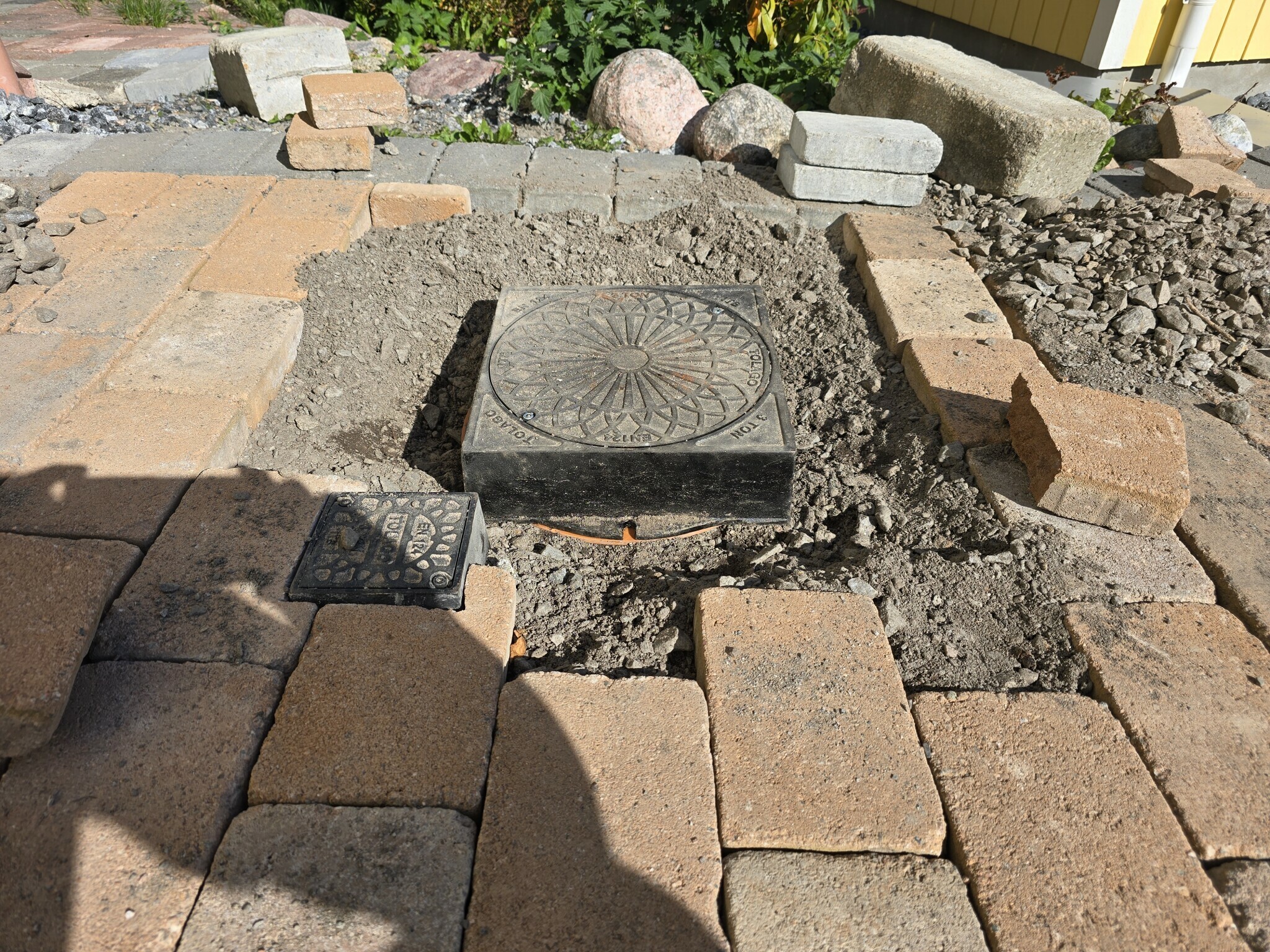

Har en dräneringbrunn där det sitter ett teleskoprör med betäckning. Tyvärr så kommer inte betäckningen 100% i linje med markstenen så när ena sidan av betäckningen är i perfekt nivå med markstenen så sticker den upp ett par cm på andra sidan. Hur löser man detta när markens lutning inte är i linje med betäckningen? Tänker att detta kan ju omöjligt vara första gången det händer att marken lutar där man ska ha en betäckning och att det därför borde finnas en enkel form av justeringsring som man sätter mellan teleskoprör och betäckning så vinkel kan justeras på betäckningen men verkar omöjligt att hitta.
  • Dräneringsbrunn med betäckning som inte är i nivå med markstenen, omgiven av sand och spridda stenplattor.
Sök på "sned förhöjningsring".
De är väl egentligen inte till för teleskopbetäckningar, men borde gå att lösa ändå.

Sned var det magiska ordet och nu hittade jag vad jag sökte. Tyckte mig ha sökt på allt men just sned hade jag nog missat. Stort tack för hjälpen.
