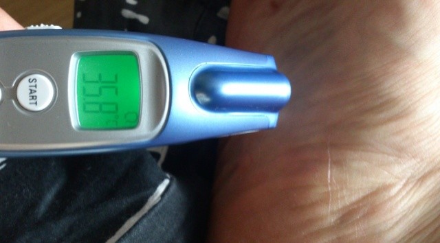

Ska försöka mäta imorgon hur jag upplever "varma" golv. ;-)
P.s. Det kan hända jag varit lite för snabb med svaret innan ;-)
Mina fötter håller iaf den här tempen på morgonen. Min hustrus 0,1 grad lägre.
Senare under dagen ska kolla hur jag upplever an viss temp i golvet. Ska bara hämta min IR termometer.
