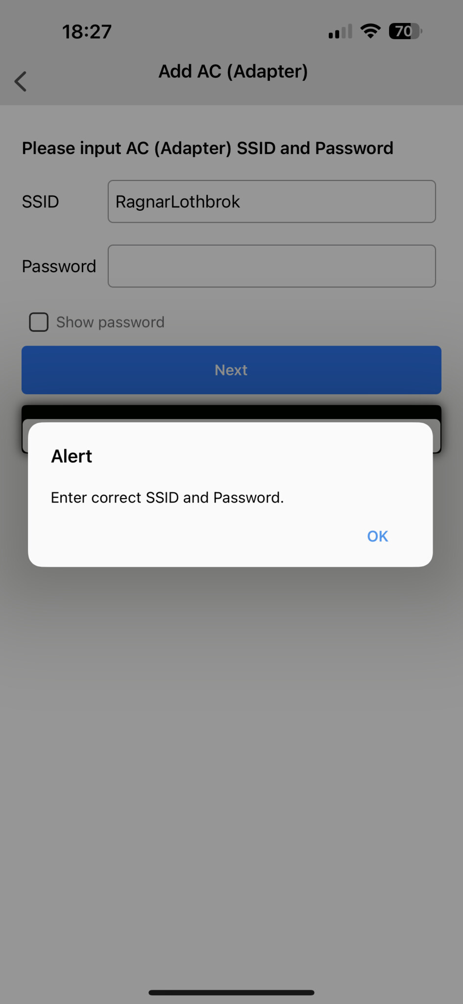

Dock lyckas jag inte koppla AC till nätet hur mycket jag än försöker! Den säger att SSID och lösenord är fel när det inte är det. Blir galen! Tycker det varit så smidigt att kunna styra värmen via appen😪😪😪

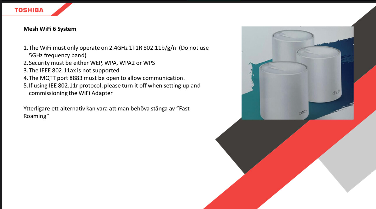

Har även provat allt som står i denna manual…
Någon som har lust att rädda min fredag? #OCD
  • Bild av Toshiba Mesh WiFi 6 System med installationskrav. Visar tre vita mesh routrar och text om nätverksinställningar och säkerhet.

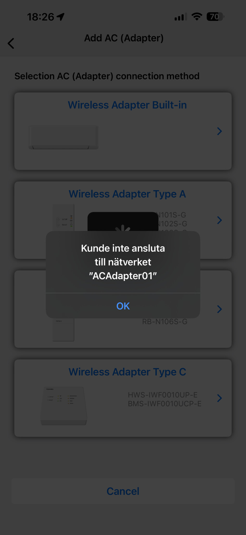

  • Felmeddelande på skärm: "Kunde inte ansluta till nätverket 'ACAdapter01'" när en adapter väljs i en app.

  • Alertmeddelande på en mobilskärm visar "Enter correct SSID and Password" när användaren försöker ansluta en AC-adapter.
Felmeddelandet har du förstås läst? Du har ett dedikerat 2,4 Ghz nät med unikt SSID alt är signalen så pass svag där pumpen står att den alltid ansluter med 2,4 Ghz?
Det brukar sitta billigast möjliga wifi enheter i icke IT prylar. Vissa klarar inte specialtecken i användarnamn eller lösenord.

Se till att du har ett rent SSID på 2.4 GHz som inte används gemensamt av 5 GHz. Stäng tillfälligt av 5 GHz radion på routern under installation. Räkna inte med att wifimodulen på LLVP supportar mesh, iaf inte under installation.

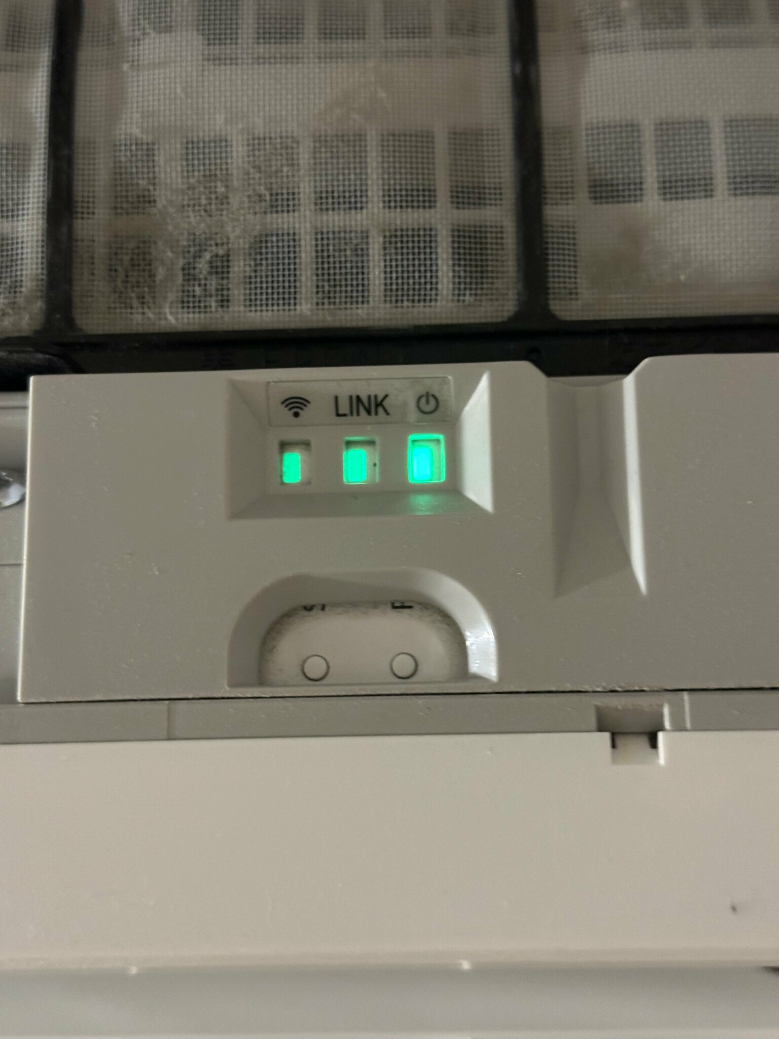

  • Kontrollpanel på luftkonditioneringsenhet med gröna lysdioder som indikerar aktiv länk och ström. Bakom syns ett luftfilter.
ClasseClas
Reset är den högra knappen under LEDarna.
Bästa svaret
